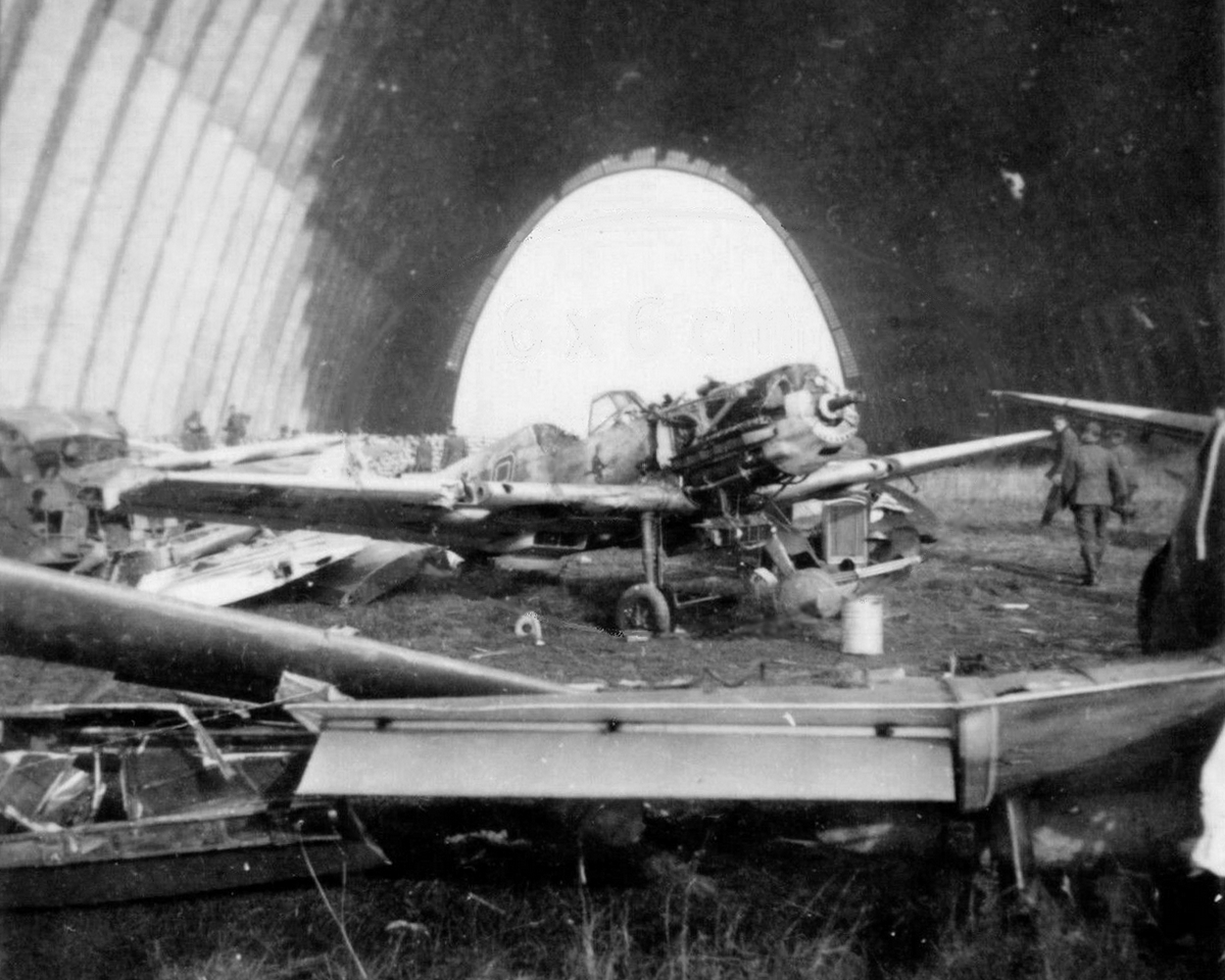

:? Il y a eu un sujet sur les Bf-109E capturés dans une des 3 grandes revues françaises (Fana, Avions, AeroJournal) ; Il date d'environ une dizaine d'années, et je n'arrive pas à le retrouver malgré les aéro-index de Dominique Mahieu ...
De mémoire, le 4ème Bf-109E a séjourné à Orly ... J'ai cette photo, sans certitude :

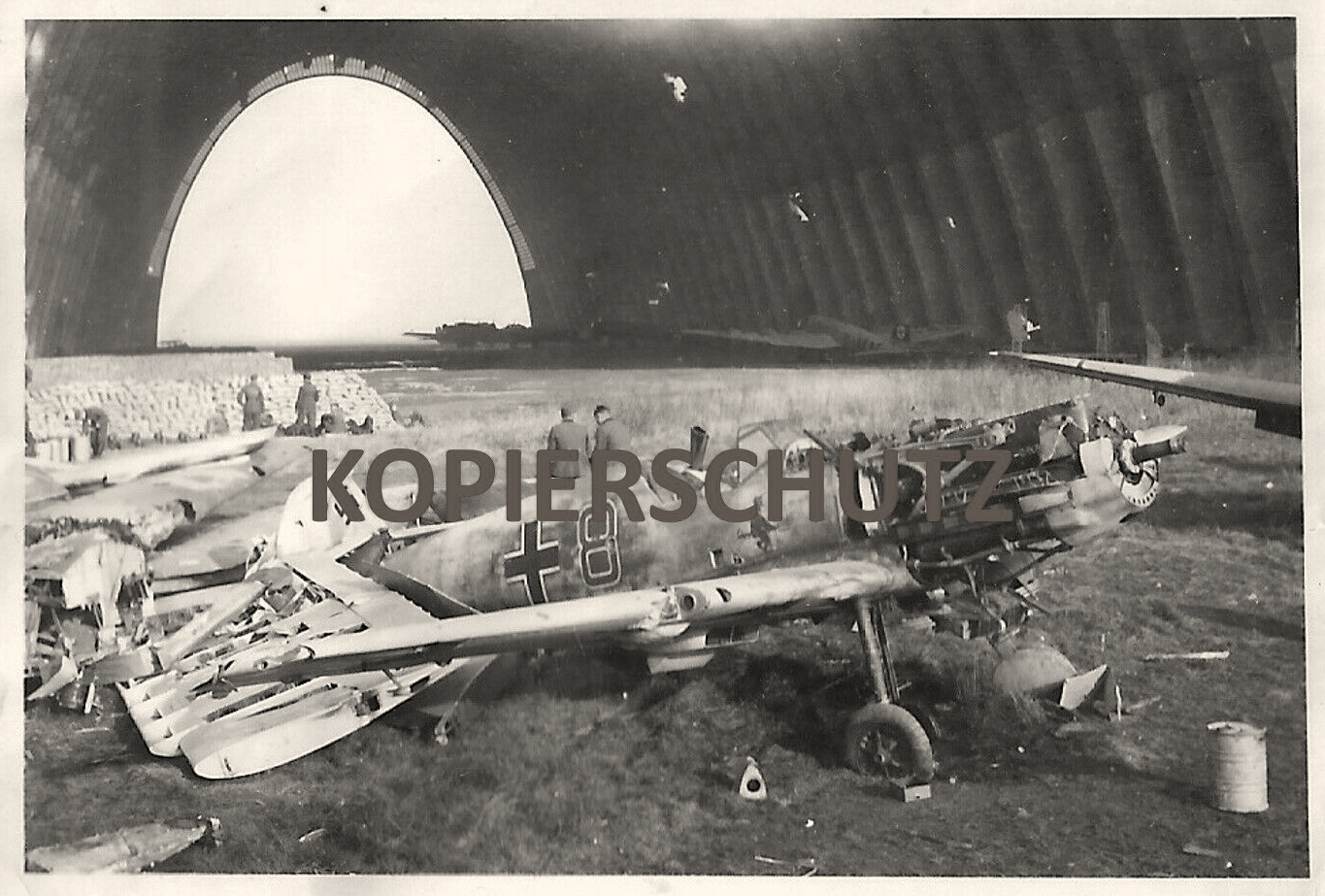

Sur le site Facebook Luftwaffe Fliegerhorste 1933-1945, que je fréquente assidument, j'ai demandé si qq un connaissait cet avion.
Ca serait le Red 8 de la 2./JG54.
Sur une autre photo, d'un autre angle, on le voit différemment.
On voit bien l'emblème, un diable rouge sur un balai.
Est ce un avion capturé, aussi?
Ce ne peut pas être celui exhibé sur les Champs Elysées (j'y ai pensé un moment), car il s'agissait du Codé 11 jaune, Bf-109 E-3 Wnr. 1251 du 3./JG 76, piloté par Heinz Schultz.

;) Merci ... Sur ma photo, on distingue l'insigne, mais le Numéro est masqué par l'aile.

Un plaisir que de traquer l'info et les photos...
Selon mon temps dispo, j'essaierai de savoir l'histoire du Red 8 de la 2./JG54 porté en photo à Orly. Comment est-il arrivé là et dans cet état. A t'il été cannibalisé (il est sur son train, donc l'hélice pourrait être intacte. Elle est absente, donc ré utilisée. Idem pour la verrière...
