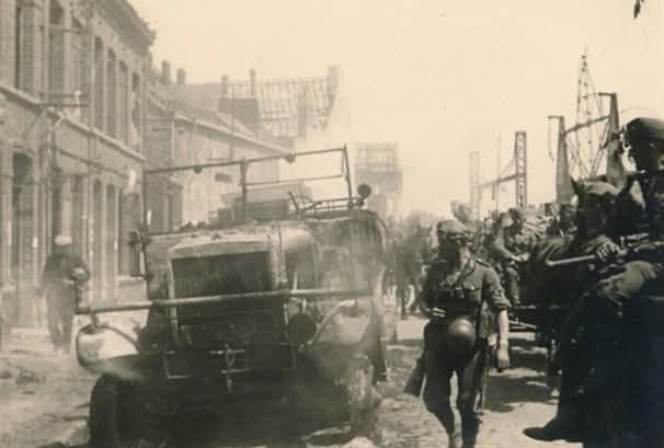

Le soldat Artiges du 43e RI note dans son carnet et au cours de la bataille de l'Escaut fin mai 1940 qu'à Saint-Amand-Les-Eaux dans le centre-ville, un camion allié transportant des munitions est en feu et finit par exploser...
80 ans plus tard une personne du groupe Facebook consacrée à la guerre 14-18 et 39-45 dans le Nord et surtout le Cambrésis, M.Basquin a diffusé une photo dont l'arrière plan laisse penser au pont de Valenciennes situé à deux pas du centre-ville mais surtout il semblerait qu'il s'agisse du fameux camion calciné, le seul problème c'est que cela doit correspondre à un camion français en service au sein de la 1ère DLM ou d'un camion britannique mais je suis incapable d'identifier le modèle j'ai même cru voir un famo au premier regard....
Est-ce que quelqu'un est capable d'identifier le modèle svp ?

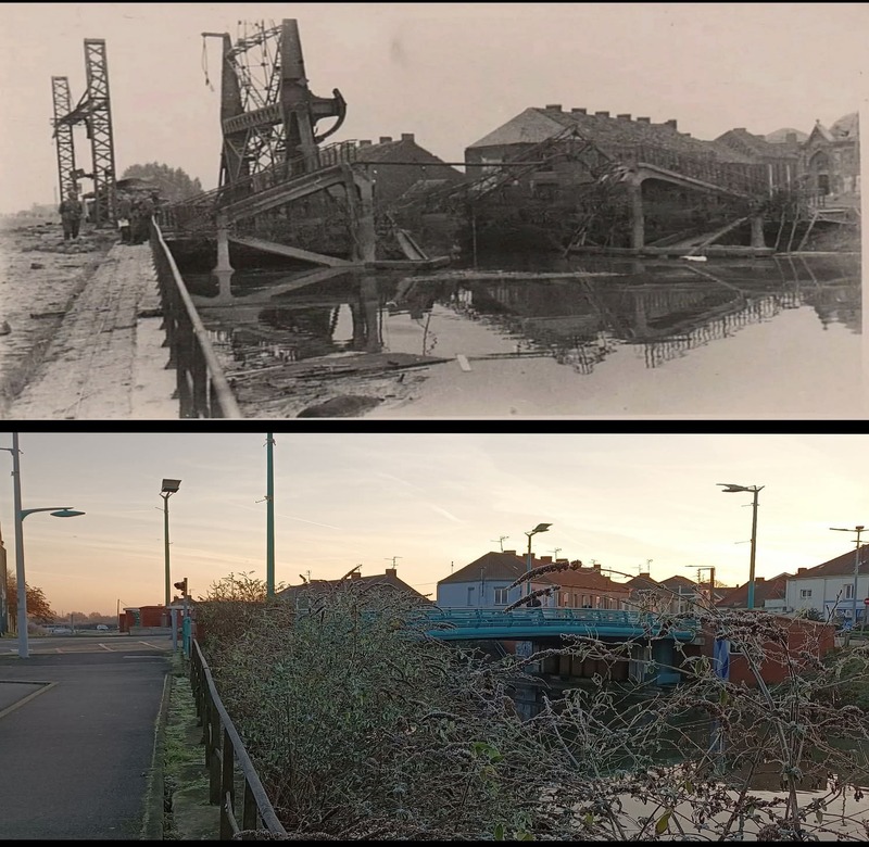

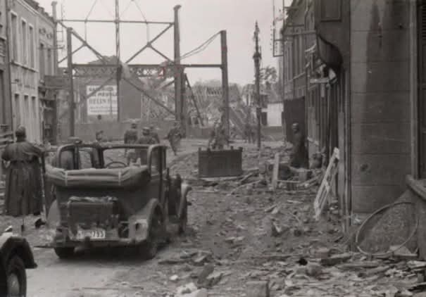

Je précise également que la zone est explosive car le pont situé derrière va lui aussi sauter, je vous joins les photos du camion en question et deux photos du pont pour vous mettre un peu dans le contexte.

Sur le dernier cliché (FB_IMG_1749119465464.jpg ), il s'agit, sans erreur possible, d'un camion (LKw) à trois essieux, Henschel 33 G1, reconnaissable, sous cet angle de prise de vue, à son très caractéristique "pare-buffles" avant. :D
Vu la "tronche" de son "boudin" avant gauche, il avait été victime d'un incendie, probablement dans le compartiment-moteur.

Merci beaucoup Loïc,
Vraiment étrange ce camion allemand incendié, ce n'est pas une victime collatérale du pont car le pont saute vers 2h30 le 27 mai 1940 et les allemands entrent à 6h30 dans la ville ... Et les seules images que j'ai, montrent des véhicules hippomobiles...
Un sabotage est possible, il y a beaucoup de civils qui traînent dans la ville ....Ou un simple manque de liquide de refroidissement ;)

Un avis qui vaut ce qu'il vaut, d'autant plus qu'il est question d'un camion allié
Bedford OYD ??? Mais je peux me tromper, cela me semble être de conception allemande (Henschel G1 ??) au vu du devant du camion.
Remarque que je ne suis pas trop au courant du déroulement des opérations en mai 1940 dans les environs et à Saint Amand.

A l'époque, il suffisait bien souvent, pour un camion, d'un stationnement à l'arrêt prolongé, moteur tournant, conjugué, par exemple, à une faiblesse d'entrainement du ventilo, entrainant la surchauffe, conjointe à un défaut d'isolement du circuit d'allumage et une "bête" fuite d'essence!

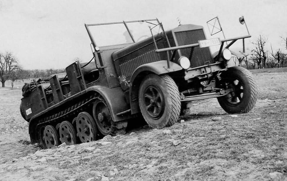

Le doute m'étreint :D car il pourrait bien s'agir du modèle "tôtif", KM m 8, du tracteur semi-chenillé Sd.Kfz.7
http://www.kfzderwehrmacht.de/Homepage_ ... m_m_8.html
Re: Identification camion
Nouveau message Post Numéro: 7  Nouveau message de coyote  Nouveau message 06 Juin 2025, 08:23
Celui ci semble être un KM 8 mais donné pour un Sd.Kfz. 8 type DB s7
https://www.worldwarphotos.info/gallery ... -7-km-m-8/
Il serait possible de différencier les deux modèles si le filtre à air était visible.
A gauche pour le Km 8
A droite pour le DB M 8
Pouvaient pas faire plus simples les teutons :?:

Achtung! Le Sd.Kfz. 8, comparé au Sd.Kfz. 7 (8 tonnes), était un "gros bébé" de la classe de remorquage 12 tonnes. ;)

Loïc et Bernard sont sur une bonne piste, seulement Bussing-Nag ou Daimler-Benz ?
Nouveau message Post Numéro: 10  Nouveau message de Loïc Charpentier  Nouveau message 06 Juin 2025, 17:24
Prosper Vandenbroucke a écrit:Loïc et Bernard sont sur une bonne piste, seulement Bussing-Nag ou Daimler-Benz ?
S'il s'agit très probablement d'un tracteur Sd.Kfz. 7 (8 t) semi-chenillé "KM m 8" (pour faire simple!), c'est soit un KM m 8 (Kraus-Maffei), soit un BN m 8 (Bussing -Nag), soit un DB m 8 (Daimler -Benz); mais pour tenter d'identifier avec +/- de précisions le constructeur, il convient de disposer des vues de flancs, car çà se résume à des "poupouilles", comme, par exemple, la disposition du filtre à air sur l'une ou l'autre aile. ;)
