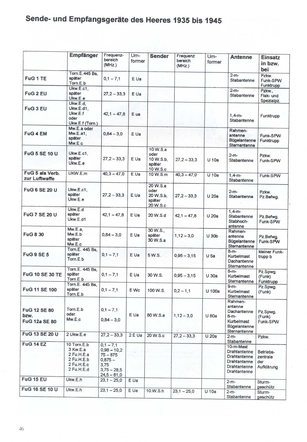

Dog Red a écrit:... les StuGe, eux aussi destinés à l'appui d'infanterie en mai 1940 (l'arme est nouvelle) ont-ils un équipement radio comparable aux autres Panzer ?
Kif-kif bourricot, avec la même logique de développement que les Panzerounets, à l'origine, un simple récepteur dans les StuGe de peloton (Zug), puis une installation émetteur-récepteur et un ensemble émetteur avec deux récepteurs dans les StuGe attribués aux Batterieführer à partir de fin 1940, etc.
Par contre, même gamme de fréquences (Ukw), mais bandes distinctes selon leur appartenance:
StuGe de la Panzerwaffe, Emetteur-récepteur FuG 5 SE 10 U (10 watt), FuG 2 EU, récepteur, 27,3-33,3 Mhz
StuGe de la Sturmartillerie, Emetteur-récepteur FuG 16 SE 10 U (10 watt), FuG 15 EU, récepteur, 23,1-25,0 Mhz
Cà reste néanmoins un sujet un poil "touffu"! ::mortderire::
