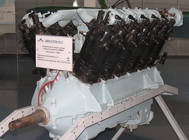

;) Commençons d'abord par le M-17, dont les accord de production sous licence datent d'Octobre 1927.
Mikouline M-17
Après l'acquisition de quelques exemplaires destinés à des prototypês militaires ou des avions civils, l'URSS décida d'acquérir la license du BMW VI, moteur V-12 à cylindres séparés montés sur un carter en alu contenant le vilebrequin. le prix négocié était de 50.000 $ pour la licence, plus un droit de 7,5% du prix de vente de chaque moteur produit.
Les premières versions à carburateurs Zenith développaient 680 CV et pesaient 540kg ... Les dernières versions dépassaient les 800 CV.
Image - Wikipedia
En 1941, ce moteur était clairement dépassé.
Il propulsait néanmoins les bombardiers TB-3 reconvertis en transports, les derniers R-6 de reconnaissance, plusieurs avions civils (PS-9, PS-89, ANT-20, etc ...), et surtout les biplans d'attaque Polikarpov R-5 et R-SSS (surnommés "Natacha" en Espagne). Il équipait également la plupart des chars BT, T-285, ainsi que certaines versions du T-34, quand les moteurs diesel V-2 étaient en rupture de stock ...

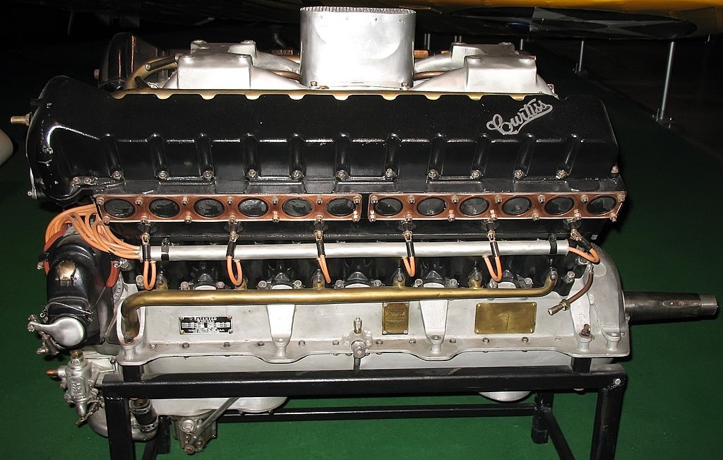

En 1922, le Curtiss Curtiss CR gagnent le Prix Pulitzer pour avion terrestres, et en 1923 les 2 CR-2 remportent le Schneider Trophy pour hydravions. Sous les feux des médias, ils livrent leur secret : le révolutionnaire moteur Curtiss D-12, un V-12 à carter allu, 2 bloc-cylindres coulés d'un seul tenant, double arbre à came en tête et 4 soupapes par cylindre ... 440 CV à 2.200 tr/min. pour 18,8 litres de cylindrée et 315kg ! Il faut bien sûr un moteur aussi révolutionnaire pour l'URSS !
Image - Wiki
