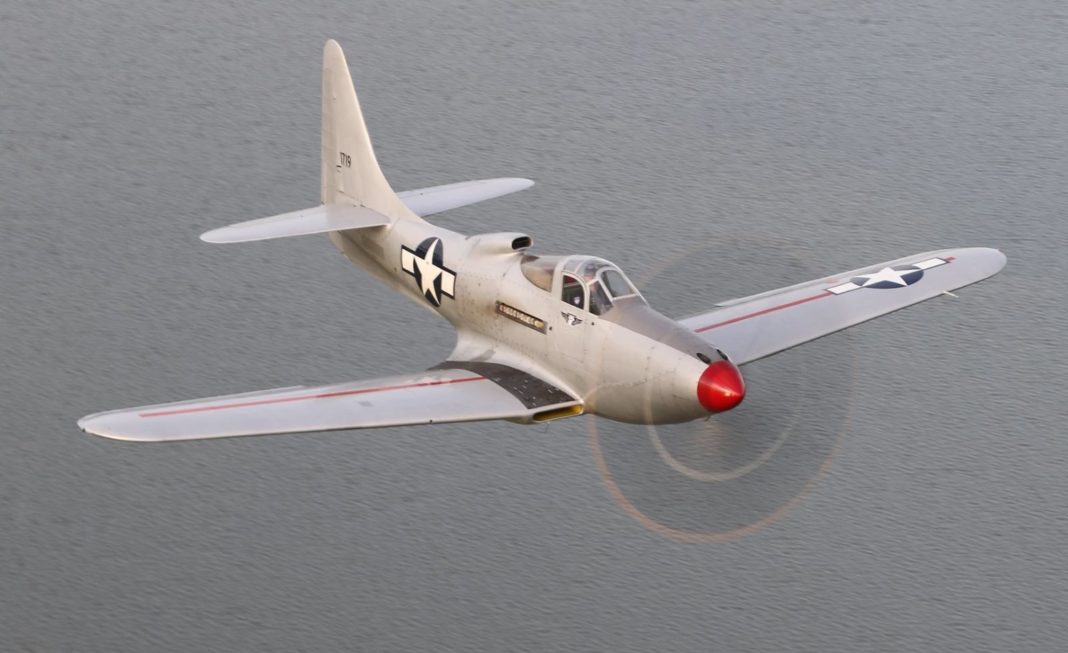

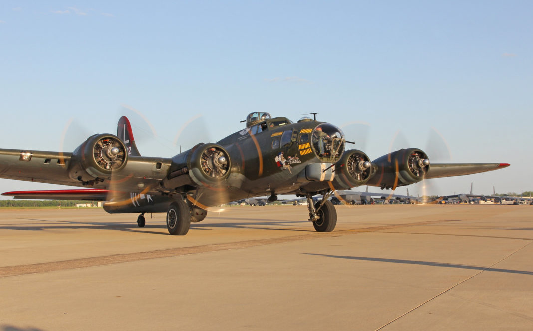

Les deux appareils dont il est question:
Le B 17G
et le P 63
