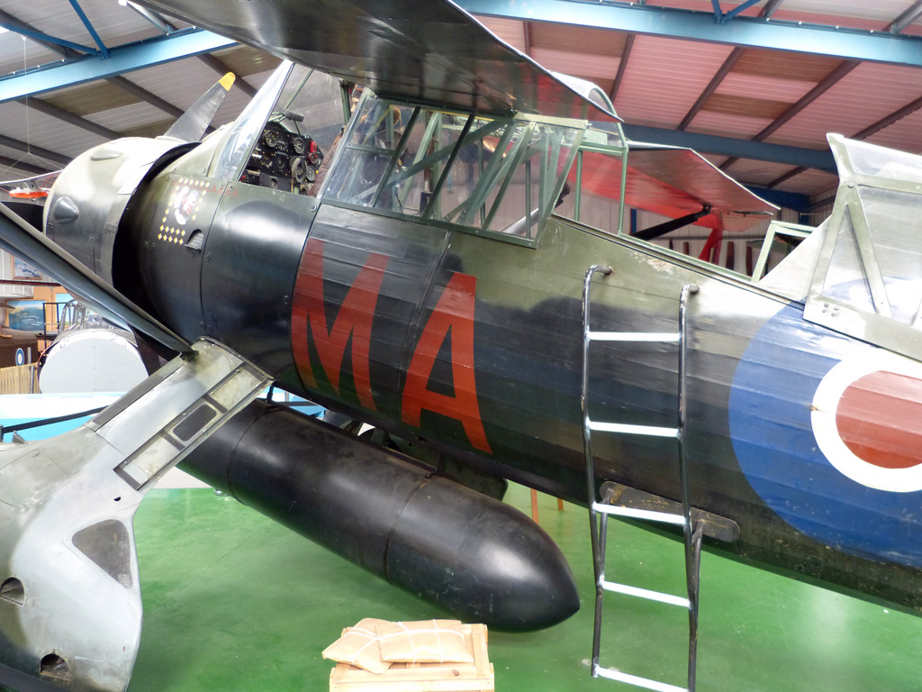

En ce qui concerne le Lysander:
Lorsque la pleine puissance est appliquée, le swing est léger et facilement contenu avec le gouvernail. Le décollage se produit très rapidement après une course d'environ 200 mètres et à une vitesse d'environ 100 km/h.
(ceci a été écrit par le pilote qui opère le Lysander codé MA dont la photo est dans le texte)
