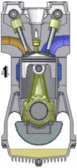

Le fait de multiplier les cylindres pour augmenter la puissance s'explique facilement : dans un moteur à piston, la combustion doit s'effectuer rapidement, à un moment précis du cycle, lorsque le piston est en haut de sa course, pour récupérer le maximum d'énergie de la détente des gaz chauds, et il faut aussi ensuite assurer le refroidissement du cylindre ...
Or, si le volume est trop grand, l'inflammation du mélange air/essence ne peut plus être considérée comme instantanée, et il faut donc limiter la vitesse de rotation du moteur ... Même avec de l'essence à haut indice d'octane, on ne peut guère dépasser des diamètres de cylindre de 15cm et des courses identiques, soit environ 2,5 litres de cylindrée unitaire, et des vitesse de rotation de 2.600 tours/minute.
On doit donc multiplier les cylindres, ce qui aboutit à des monstres de plus d'une tonne tels l'Arsenal 24Z développé à partir de moteurs V12 Hispano-Suiza 12Z, ou à des empilements de 7x4 = 28 ou même 9x4 = 36 cylindres pour certains moteurs en étoile ...

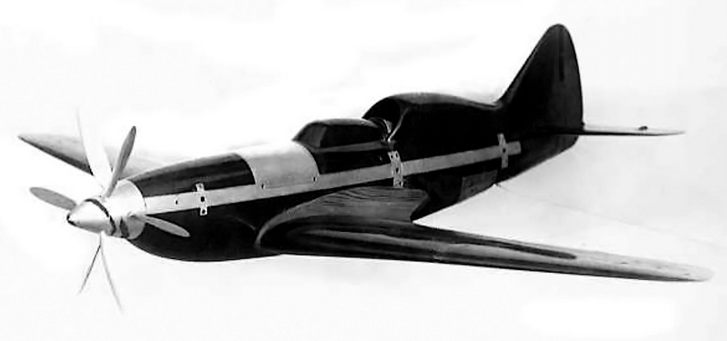

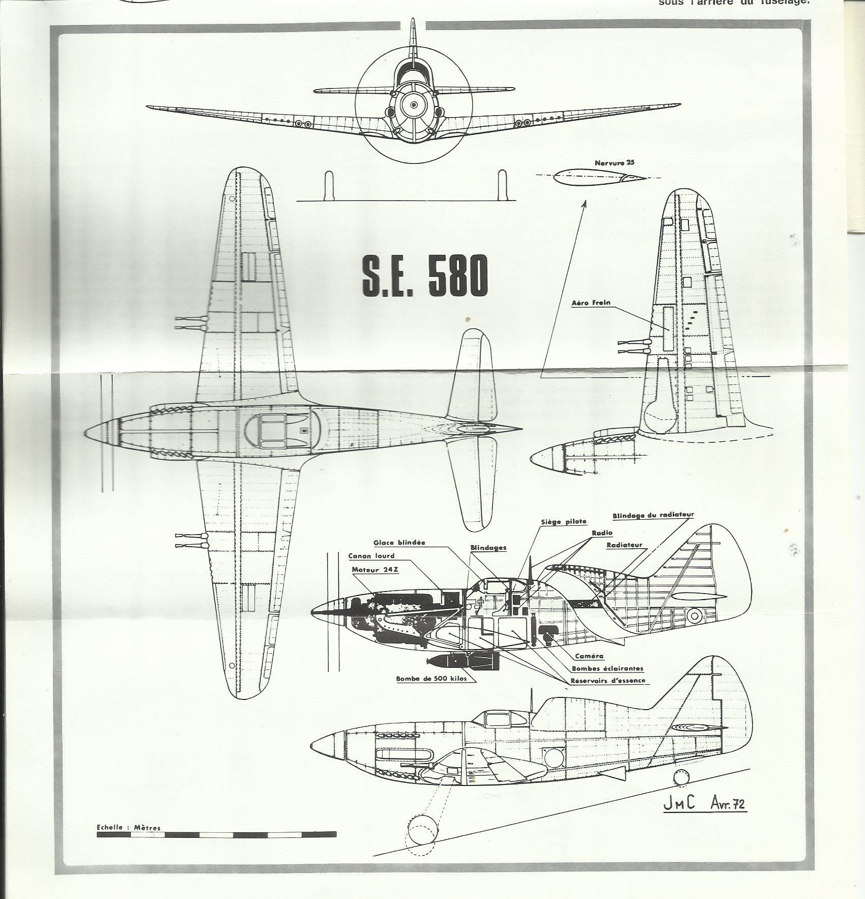

C'est le SE 580
On a souvent pensé que ce serait un super D 520 puisque basé dessus. Il est évident qu'en 1946 il aurait été dépassé en terme de vitesse; Ceci étant c 'est une machine élégante si l'on en juge par la maquette de soufflerie. La conception remonte à 1943.
Plan dressé par le regretté JM Cuny

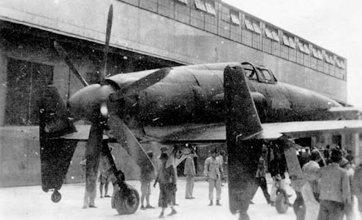

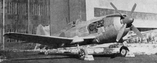

Mitsubishi A7M ‘Reppu
Chasseur bombardier embarqué – 9 construits
Monomoteur de 2200 cv
Vitesse max 630 km/h
1er vol en mai 1944

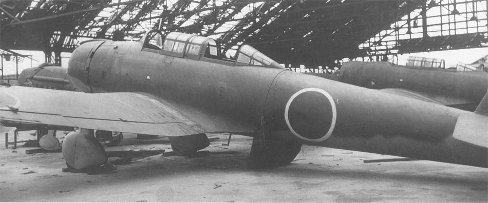

Yokosuka D3Y
Bombardier en piqué/entrainement – biplace – 2 prototypes & 3 construits
Monomoteur de 1340 cv
Vitesse max 470 km/h
1er vol en 1945
(On notera le train d' atterrissage fixe)

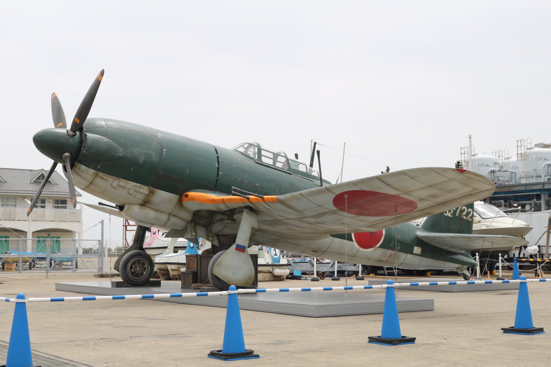

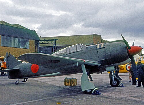

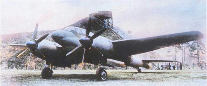

Kawasaki Ki 100 ‘Go Shiki Sen’
Chasseur-monoplace – 396 construits
Monomoteur de 1500 cv
Vitesse max 580 km/h
1er vol 1er février 1945 – arrêt des essais en mars 1945
Kokusai Ta-Go
Avion kamikaze monoplace – 1 prototype construit
Monomoteur de 110 cv hélice bipale
Vitesse max 195 km/h
1er vol 25 juin 1945
Rikugun Ki 93
Chasseur lourd – biplace 1 prototype construit
Bimoteur de 2 x 1970 cv
Vitesse max 625 km/h
1er vol le 8 avril 1945

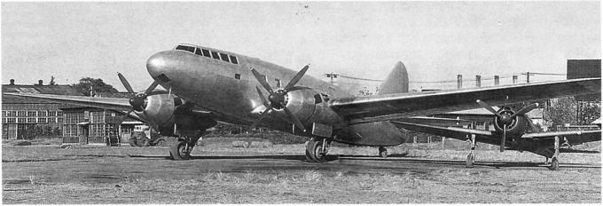

Takachikawa Ki 92
Avion de transport - cabine pressurisée – 1 construit - Equipage de 6 hommes
Bimoteur de 2 x 1870 cv
Vitesse max 466 km/h
1er vol en avril 1945
A suivre avec les travaux en Finlande, en France, en Allemagne et en URSS

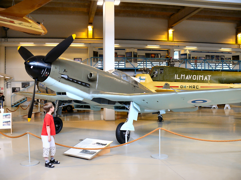

La Finlande
VL Pyorremyrsky
Chasseur monoplace – 1 prototype construit
Vitesse max 620 km/h
1er vol 21 novembre 1945
Abandonné en 1947
On notera une ressemblance avec le Me 109 due à la motorisation qui n'est autre qu'un Daimler-Benz DB 605AC V-12

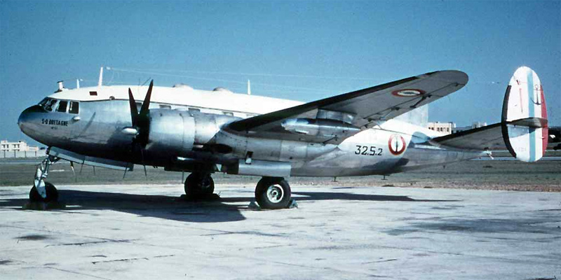

SNCASO SO 30 ‘Bretagne’
et aux couleurs de la flottille 32S de l'aéronautique navale
Avion de transport – 45 construits
Bimoteur de 2 x 1820 cv Pratt & Whitney R 2800 (la puissance moteur variait selon le type de moteur monté)
Vitesse de croisière 430 km/h
1er vol le 26 février 1945
Retiré du service à différentes dates en fonction des versions.

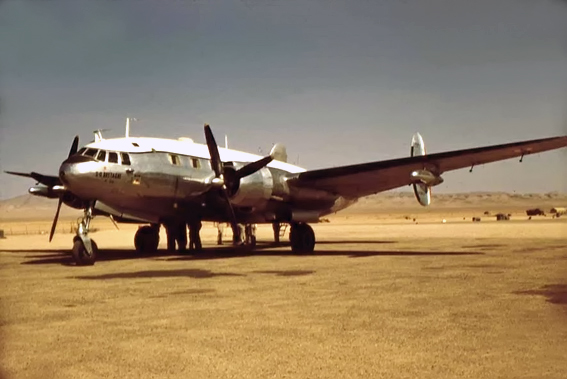

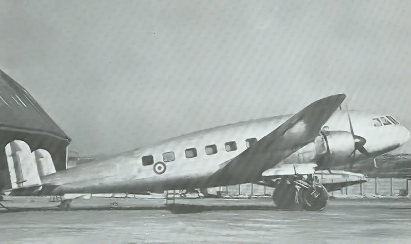

Construit à une cinquantaine d'exemplaires, le S-30 "Bretagne" avait une "bouille sympa". :D
Ci-dessous, un d'eux photographié, en 1962, sur le terrain d'Alger-Maison Blanche, avec des "voisins" typiques de l'époque, une 403, une Dauphine et une "Deudeuche"! :D

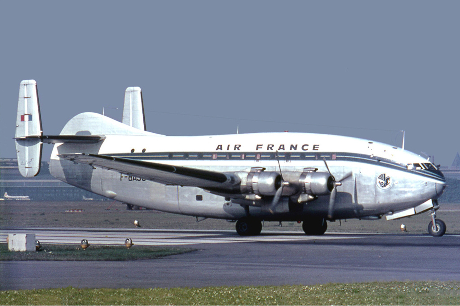

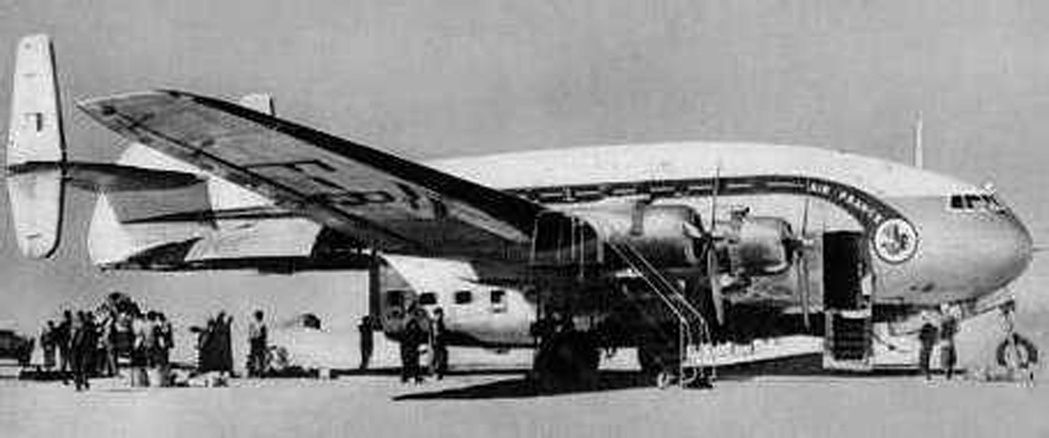

Une autre curiosité française contemporaine, le "Bréguet Deux-Ponts" ou Br 763 Provence, dont une vingtaine d'exemplaires avait été mise en service.
Premier vol d'essais: 15 février 1949
En service entre 1953 et +/- 1973
Quadrimoteur, quatre Pratt et Whitney R-2800-CB 16 de 2400 CV
Vitesse : 540 km/h
Capacité d'emport : jusqu'à 130 passagers ou 17 tonnes de fret (par le biais des portes de soute arrière)
Désolé, la définition de ce cliché est moche, mais les photos d'un "Deux Ponts", portes de soute ouvertes ne courent pas les rues :D ...

Ce que l'on sait moins c'est que la conception du Breguet 'deux ponts' remonte à 1938 !
Lui aussi avait une bonne bouille .
Une autre vue avec la soute ouverte

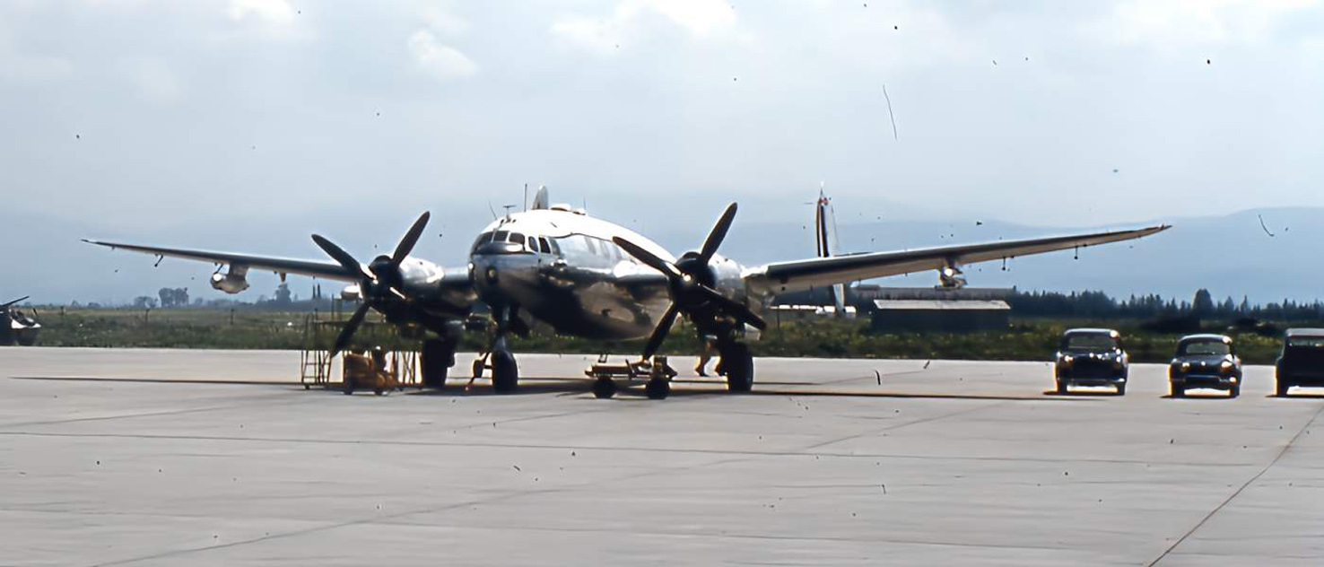

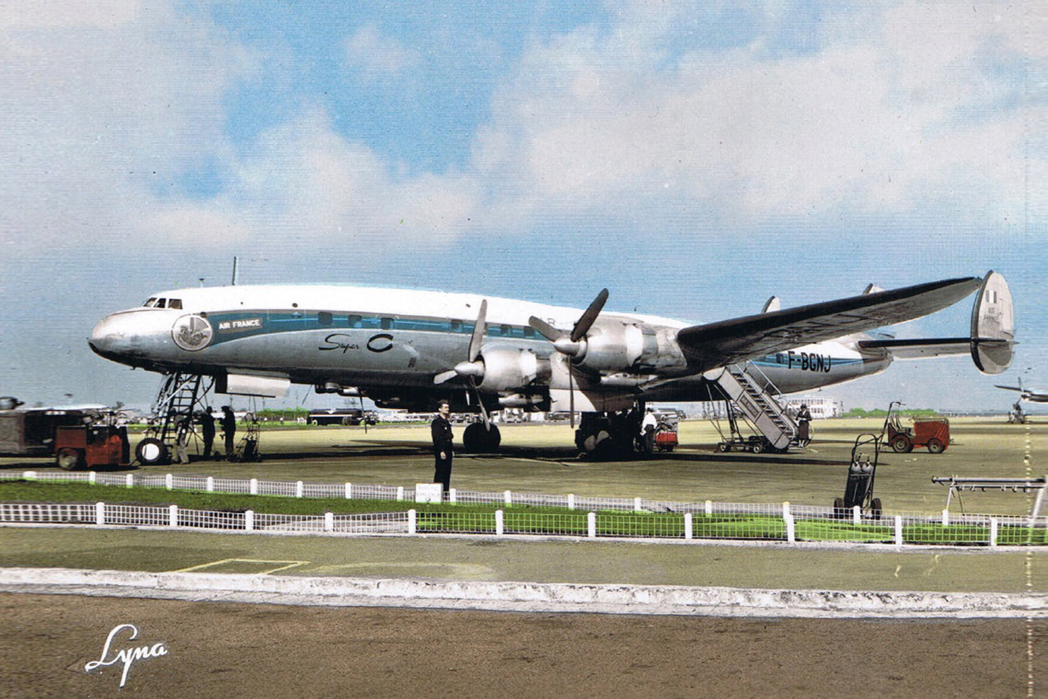

En parlant de "bonne bouille" pour ces appareils de transport français, il y a un appareil américain à moteurs à pistons qui détient presque surement la palme de l'élégance, le Lockheed Constellation, puis "Super-Constellation", haut perché sur son train d'atterrissage...
Ses premières mises en service datent, certes, de 1944 (une vingtaine d'exemplaires construits avant la fin du conflit), mais la version "Starliner" ou "Super-Constellation"n'avait été mise en service qu'en 1951.
Comme il assurait, à l'époque, sous les couleurs d'Air France, la liaison régulière Casablanca-Paris, j'ai eu l'occasion, gamin, de l'emprunter plusieurs fois! :D
Quadrimoteur, quatre Wright R-3350- Duplex Cyclone, 2 X 9 cylindres installés en "tonneaux" de 2200 CV
Vitesse : 558 km/h
Capacité d'emport : de 44 à 80 passagers, selon la version
Autonomie : 5250 km
