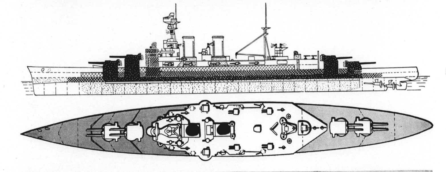

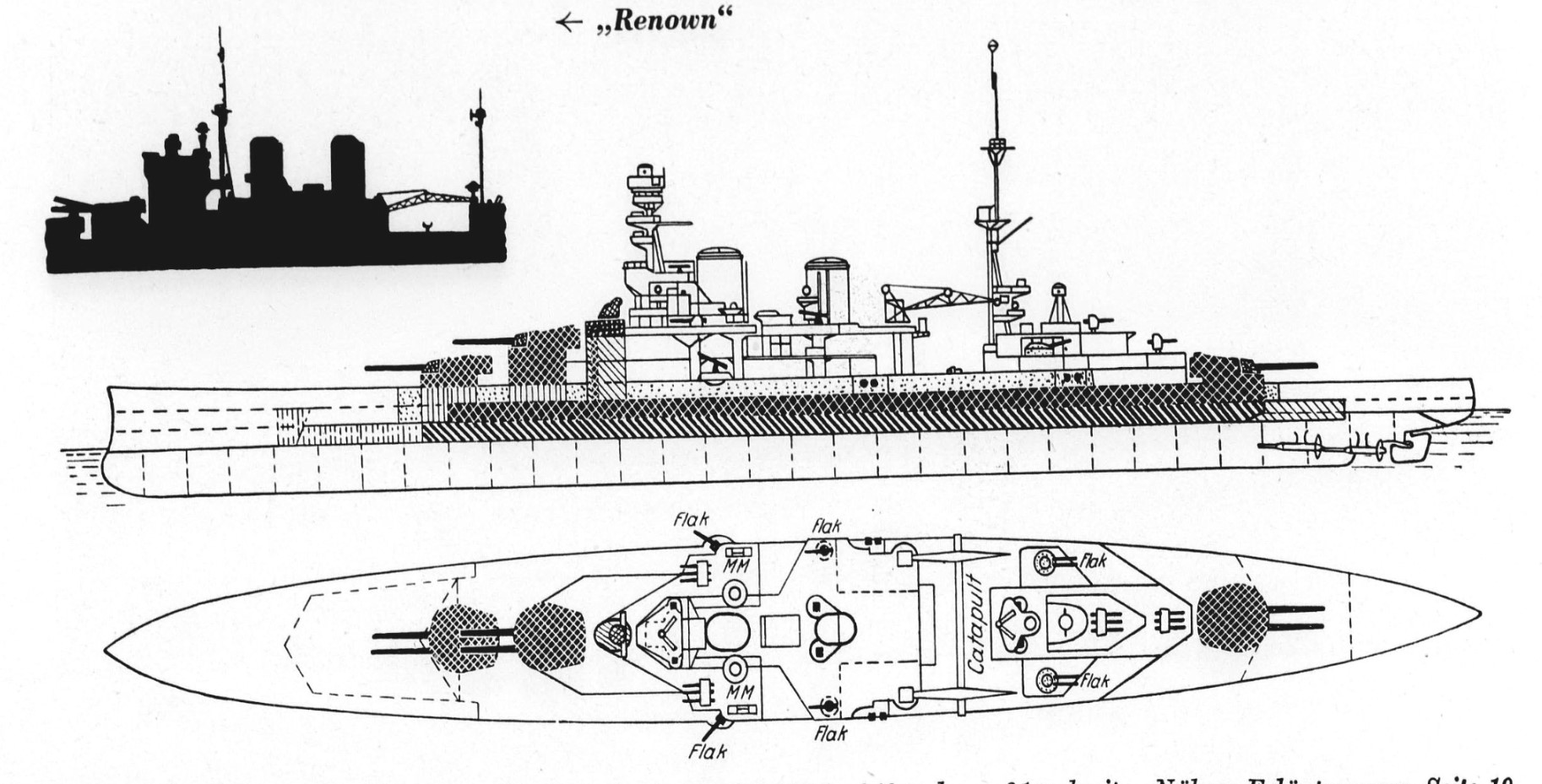

Pour le fun, voici deux documents d'identification allemand, ça me rapelle le jeu "Amirauté" ;)
Source NARA T321 R85
Le Hood
Le Repulse/Renown ( les superstructures sont différentes )
