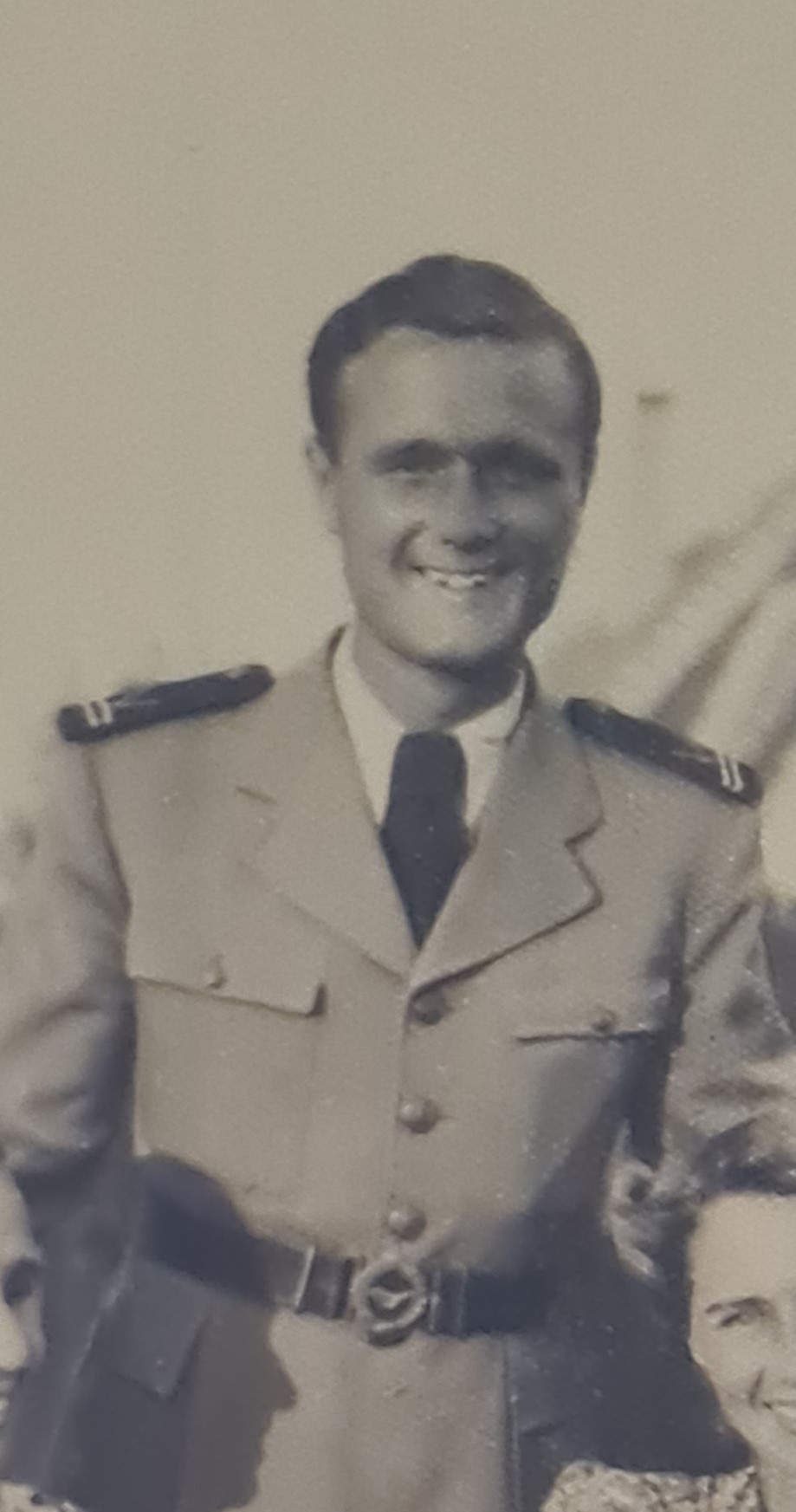

Je cherche à identifier et dater l'uniforme revêtu par le jeune homme debout sur cette photographie prise en Hongrie (mais non datée) .
Merci par avance pour votre expertise et votre gentillesseImage

Pour moi, c'est un lieutenant de l'Armée de l'air en uniforme modèle 1930.
Il ne porte pas d'insigne de poitrine ce qui semble signifier qu'il n'est pas un pilote, mais plutôt un personnel au sol.

Oui Főhadnagy, lieutenant de l’Armée de l’air sans insigne de pilote comme l'a précisé iffig, donc service au sol.

En noir et blanc cela peut être aussi un sergent-chef (Törzsőrmester), l'uniforme est aussi du type ouvert et la seule différence réside dans la couleur argent ou or des galons qui sont, pour le reste, de taille et disposition identiques. L'aspect très clair (blanc) des galons me font douter qu'ils soient or (comparaison avec les boutons).

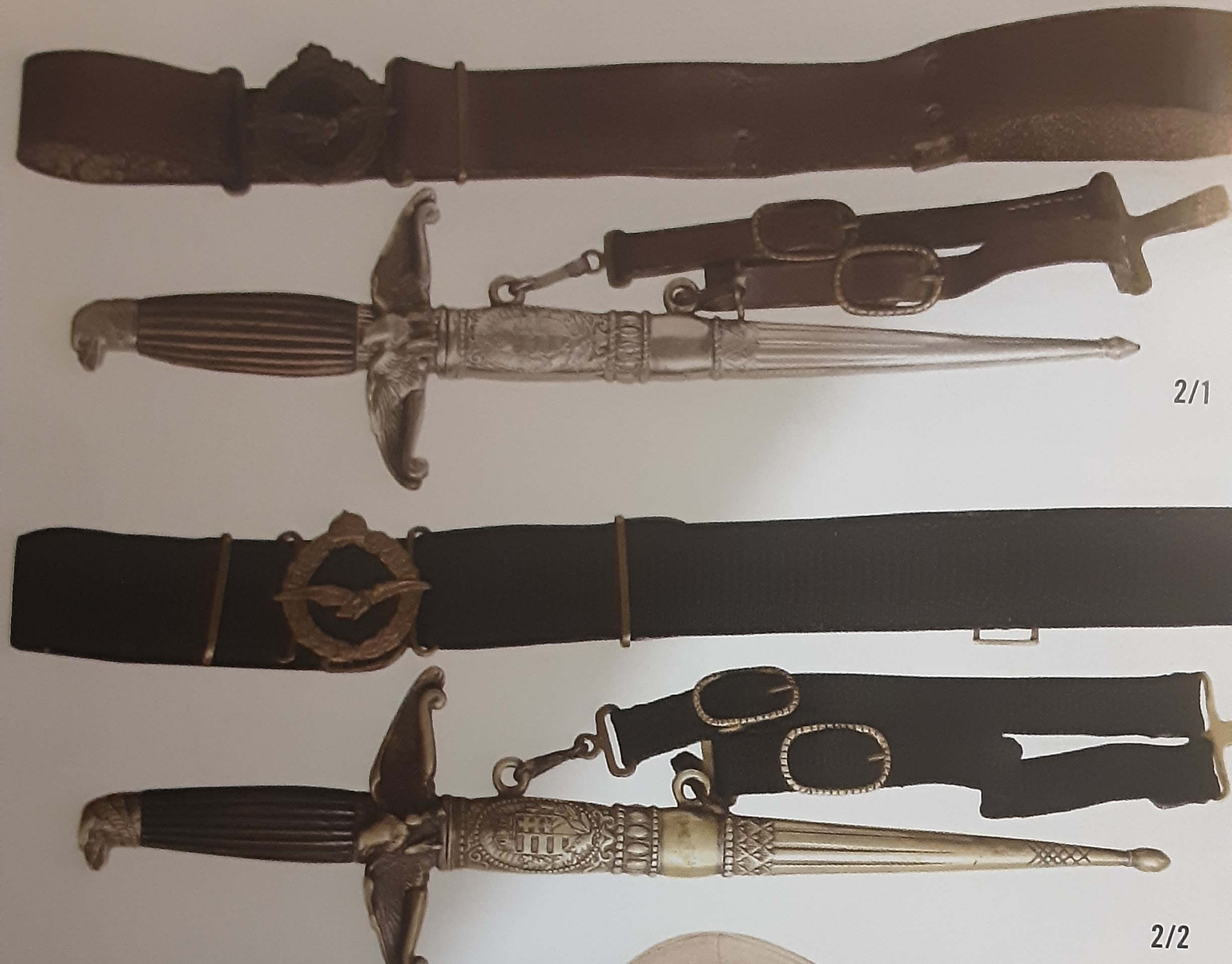

Un sous-officier aurait-il un ceinturon comme celui qu'on voit sur la photo ?
C'est ce détail qui m'avait fait pencher du côté d'un officier.

iffig a écrit:Un sous-officier aurait-il un ceinturon comme celui qu'on voit sur la photo ?
Je dois avouer que le détail m'a un peu fait hésiter aussi, mais dans le bouquin de Toth, une photo de mariage montre un örmester en habit blanc portant ce qui me semble bien être un ceinturon avec cette boucle caractéristique (et la dague qui va avec). Mais bon le manque de décoration ferait peut-être plus pencher vers un jeune officier qu'un sous-officier de carrière...

Merci infiniment pour toutes les réponses. J'ai aussi suivi les conseils et consulté l'ouvrage mis en lien par un membre du forum : https://newfront.ca/data/documents/Hun- ... e-Regs.PDF
Donc, si j'ai bien compris, le chevron sur la patte d'épaule signale un uniforme de l'armée de l'air ; l'absence d'insigne signale un personnel au sol ; le ceinturon un officier, l'absence de décoration (et la jeunesse du visage) font pencher vers un officier en début de carrière. Et l'époque serait la seconde guerre mondiale. J'ai une dernière petite question : est-ce que les deux bandes sur la patte d'épaule correspondent à un grade en particulier ?

Oui bien sûr, les chevrons sur les pattes d'épaule indiquent un grade :
lieutenant s'ils sont dorés (conclusion des posts 2 et 3), sergent-chef s'ils sont argentés ( objection du post 4). Comme la photo est en noir et blanc, il ne peut pas y avoir de certitude absolue.
Apparemment le ceinturon pouvait être aussi porté par les sous-officiers (post 6).
Difficile de se prononcer de façon définitive dans ces conditions.
S'il existe d'autres photos du même personnage, il sera sans doute possible de procéder à des recoupements.
