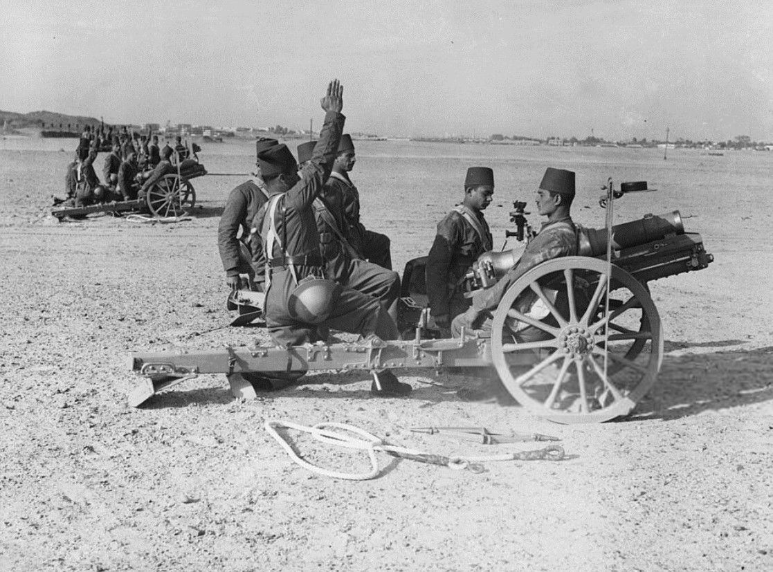

Nouveau message Post Numéro: 22  Nouveau message de iffig  Nouveau message 25 Déc 2024, 18:05
Un petit film sur l'artillerie égyptienne en action. Drill d'inspiration très britannique

La photo suivante a dû être prise pendant cette démonstration ...

Nouveau message Post Numéro: 23  Nouveau message de Loïc Charpentier  Nouveau message 26 Déc 2024, 14:26
La pièce d'artillerie semble être un 3,7 inches QF Mountain Howitzer, un obusier de montagne britannique de "94mm". La désignation QF, Quick Fire, indiquant une pièce à fonctionnement semi-automatique - éjection "automatique" de la douille (vide) percutée après sa percussion, l'ouverture "1/4 de tour" de l'obturateur de culasse à vis interrompue, et son armement automatique à la fermeture dudit obturateur, qui utilisait des munitions encartouchées... contrairement au qualificatif "BL" (Breech Loading), qui lui identifiait, chez les Brits, les pièces alimentées avec des munitions séparées (obus + douille garnie de sa charge propulsive, dont les servants pouvaient, en fonction de la portée souhaitée, modifier le nombre de gargousses, avant de l'engager dans la chambre de culasse).
Conçue en 1915, sa mise en service officielle date de février 1917, même si quelques pièces avaient déjà été attribuées précédemment. A la fin de la Der des Ders, seules, 70 pièces avaient été produites, dont 22 étaient en service sur les théâtres "orientaux". Le gros de la production avait été attribué, dans l'entre-deux-guerres, à l'Armée des Indes; l'armée égyptienne n'en avait très probablement acquis au mieux qu'une douzaine de pièces, car il n'y a guère de montagnes en Egypte (!), mais la légèreté de l'arme, de l'ordre de 550 kg, tractée par deux bourrins (avec sa dotation de base en munitions), et sa simplicité d'emploi (avec des munitions encartouchées) en faisaient une pièce "idéale" pour des troupes "exotiques", dont l'instruction technique était, pour diverses raisons, bien souvent limitée :D

Nouveau message Post Numéro: 24  Nouveau message de iffig  Nouveau message 26 Déc 2024, 14:38
Merci.
Dans le petit film du post précédent, on voit que ces canons fonctionnent dans la configuration "Artillerie portée".

Nouveau message Post Numéro: 25  Nouveau message de Loïc Charpentier  Nouveau message 26 Déc 2024, 16:16
iffig a écrit:Merci.

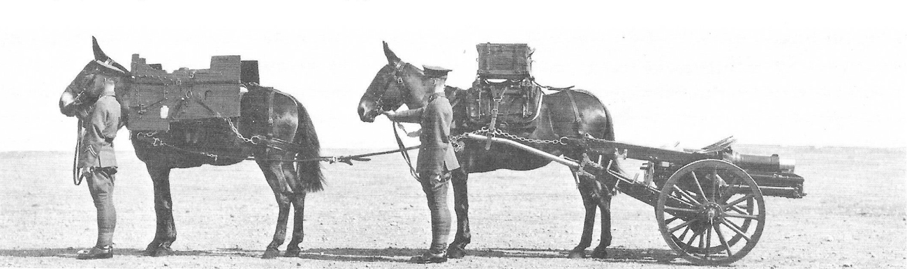

Voui, l'artillerie portée motorisée avait, à l'époque, été une évolution quasi-logique pour ces pièces de montagne, que le terrain égyptien avait plus moins converties en pièces légères d'artillerie de campagne, qui, avec leur portée pratique "opérationnelle" de l'ordre de 1500 à 4000 m, étaient censées être engagées à proximité de la "première ligne".

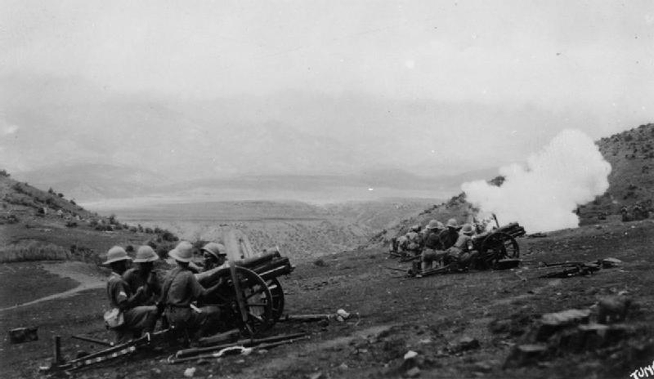

Sinon, au fin fond des zones montagneuses indiennes, la "règle" était l'acheminement hippomobile (chevaux, mules). Ci-dessous, dans les années 1930, une batterie de 3,7 in , en zone montagneuse, avec des servants indiens. A l'époque, il n'existait pas de véhicules en capacité d'escalader, avec une charge "aux fesses", ce genre de pentes, dépourvues de tout chemin carrossable et de bien souvent pouvoir fonctionner, pour de bêtes raison de carburation, à de telles altitudes!
