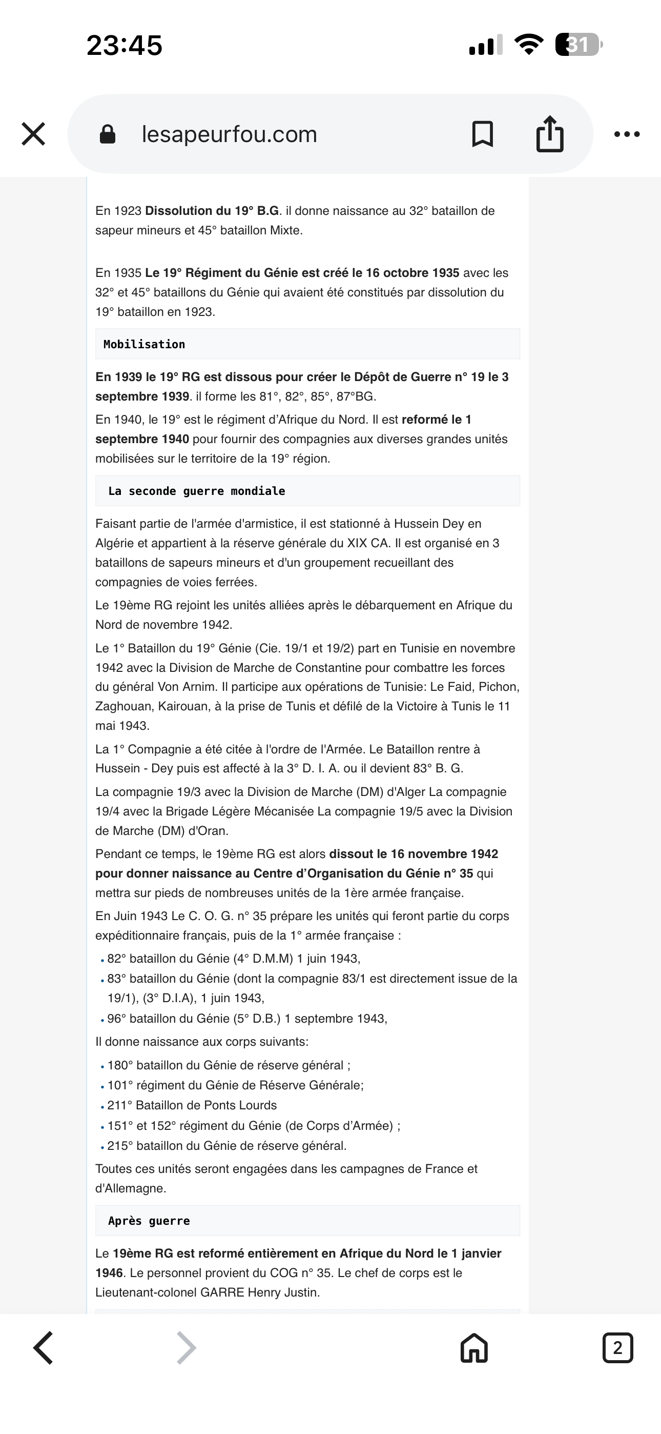

Hussein Dey était la localisation d'un centre de mobilisation des chars ( n°524 ) et était également utilisé pour un centre de mobilisation du génie ( n°19 ) en temps de paix.
On y trouvait d'ailleurs le 64e bataillon de chars et les 32e et 45e bataillons du génie.

Le 1er octobre 1943 , le DGG 19 ( depot de guerre du génie ) devient COG 35 à Hussein Dey ( COG = Centre d'Organisation du Génie ) on retrouve ce numéro "CO 35" dans le texte.
Le 211e Bataillon de Pont lourds ( Génie ) est d'ailleurs formé par le COG 35 sur base de compagnies de sapeurs de chemin de fer ( 51e, 52e et 54e ).

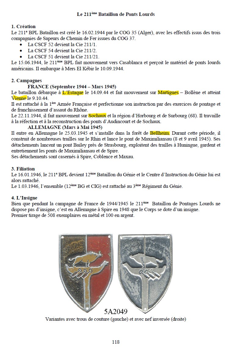

Voici ce que je viens de trouver, sa concorde avec pas mal de choses. En revanche toujours rien sur ce fameux C.I.C Numéro 2…
Mais en voyant sa d’autres questions me viennent,
Il est muté au C.O 35 le 21.02.1944, il embarque à Oran le 15.09.1944 et débarque à Marseille le 28.09.1944 le C.O 35 à préparer des unités pour le débarquement de Provence et à également créer de nouvelle unités… Comment savoir avec la quelle il a débarqué à Marseille puisqu’il est inscris sur sont livret qu’il a rejoint le 211e Bataillon de Ponts Lourds le 03 mars 1945, soit 6 mois après sont arrivés en France ?

Tout cela semble suivre le parcours du 211e bataillon :
Donc, si on suit la logique, il arrive en France avec le 211e Bataillon.
