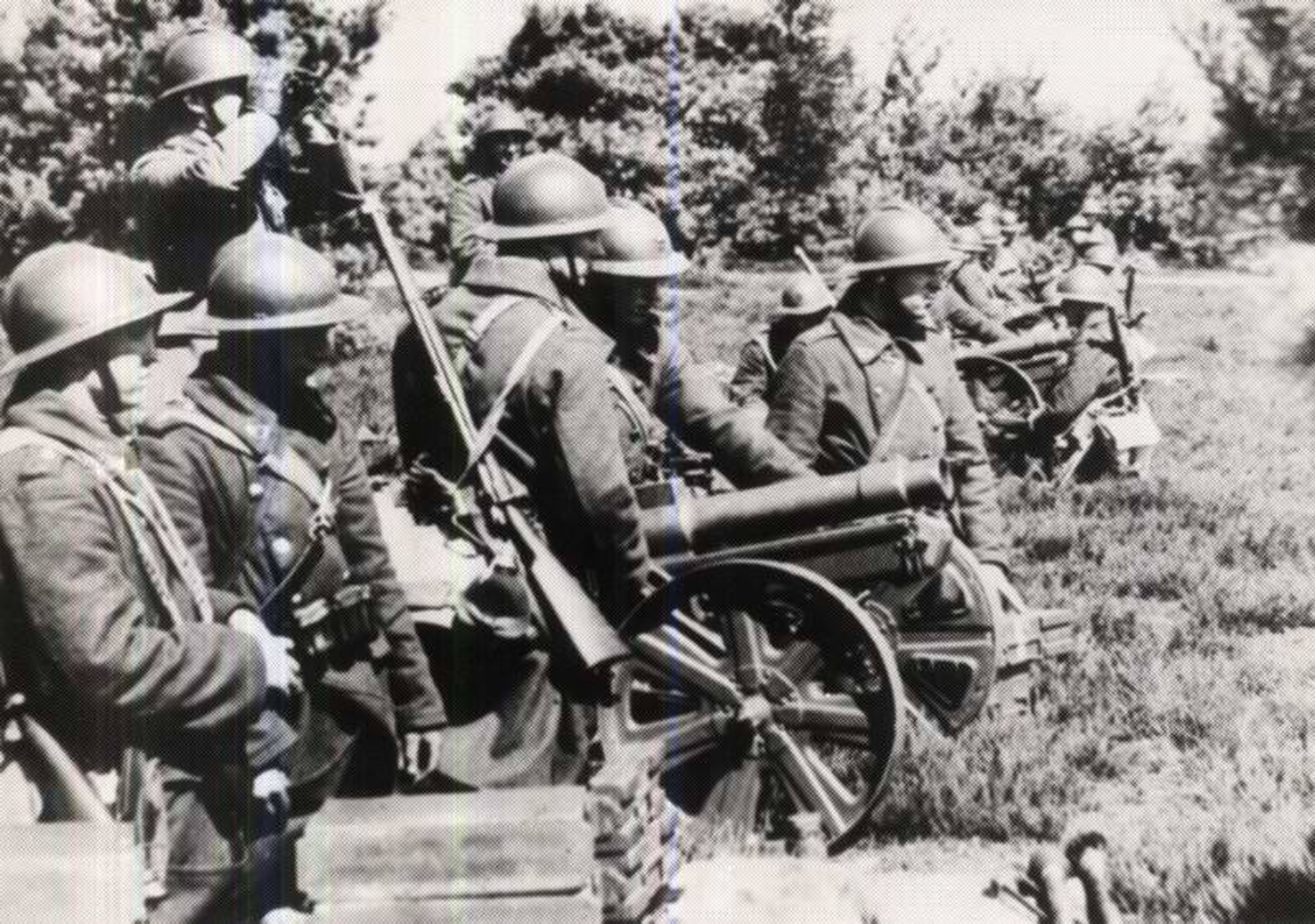

Un camarade belge saurait-il, une fois ::elu boulet::, préciser qu'elle était la dotation "régimentaire" en 39/40, de "l'obusier" d'infanterie de 76 mm FRC (Fabrique Royale de Canons)? :D
Dans l'entre-deux-guerres, l'armée royale belge avait suivi l'exemple de la Reichswehr et de son 7,5 cm Infanteriegeschutz 18, en produisant le 76 FRC, une pièce d'appui-feu légère de "1ère ligne", équipée d'un tube (culasse incluse) de 9,2 calibres (70 cm de long!), dont la portée maximale n'était que 2200 m, mais qui pesait royalement, sur son affût biflêche, 243 kg! La "bestiole" avait la particularité de bénéficier d'une élévation de -6° jusqu'à +80°, cette dernière en faisant, alors, +/- l'équivalent d'un mortier de 80 mm, avec un débattement latéral de 40 ° (+20° sur chaque bord).
Le pélot, qui pesait 4,64 kg, avait l'avantage, en regard de son calibre (76 mm) de disposer d'une puissance létale conséquente, que n'avaient pas, par exemple, les pièces françaises courtes "d'infanterie" de 37 mm, mises en service durant la "Der des Ders", mais qui étaient toujours attribuées, en 1940, à l'infanterie française, au sein de laquelle, on avait, certes, privilégié l'emploi de la "section de mortiers de 81 mm", sauf que ce type de mortier, contrairement à la pièce d'appui-feu "légère" d'infanterie, ne pouvait pas opérer en "tir direct" à faible élévation (une dizaine de degrés). Il s'agissait, là, d'un domaine d'emploi assez compliqué, qu'on n'était pas vraiment parvenu à "traiter" durant la Seconde Guerre Mondiale, avec les "armes de type classique". :mrgreen:
La littérature spécialisée est très peu bavarde à propos du 76 FRC belge, hormis un vieux bouquin, qui date de 1975, "commis" par Peter Chamberlain & Terry Gander, qui la classe en tant que "pièce de montagne", très probablement parce qu'elle avait également été attribuée aux "Chasseurs Ardennais"... sauf que la photo, ci-dessous, probablement prise à l'été 1938 ou 1939, lors de manœuvres, semble plutôt identifier une "unité belge d'infanterie de ligne", avec une dotation qui, elle, parait avoir été de "6 pièces", ce qui correspondrait à une dotation "régimentaire".
En septembre 1939, 198 pièces étaient en service dans l'armée belge. Ultérieurement, je ne dispose pas d'infos chiffrées plus précises, mais, en gros, on devrait pouvoir tabler "raisonnablement" sur +/-300 pièces qui étaient en dotation en mai 1940, soit une centaine de pièces supplémentaires, mises en service durant la "Drôle de Guerre". :D Les quelques très rares infos existantes (+/- fiables) évoquent une production "totale" de "340 pièces", courant 1943, en prenant en compte une très hypothétique relance de production ordonnée de quelques dizaines de pièces par l'Occupant allemand, tout en sachant qu'elle semble n'avoir jamais "débouché" sur une quelconque attribution "en ligne", la Heer disposant, de son côté, d'un approvisionnement suffisant en pièces et munitions de 7,5 cm IG 18, un poil plus lourds, certes, "440 kilos", mais qui, elles, disposaient d'une portée de tir de 3500 m et pouvaient tirer selon une élévation de +73°! :mrgreen:
NOTA : En me fondant sur ce seul cliché, j'aurais tendance à "tabler" sur une compagnie d'infanterie "régimentaire" d'appui-feu armée de "6 pièces de 76 FRC"... mais, bon. ::mal-a-la-tete::

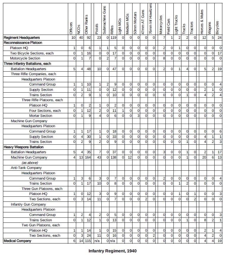

Ci-dessous un organigramme théorique des dotations du RI Belge de 1940 ( voir colonne 76mm Inf Howitzers )
Normalement, j'avais fait un comptage précis des pieces de 76, je vais voir si je retrouve ça .

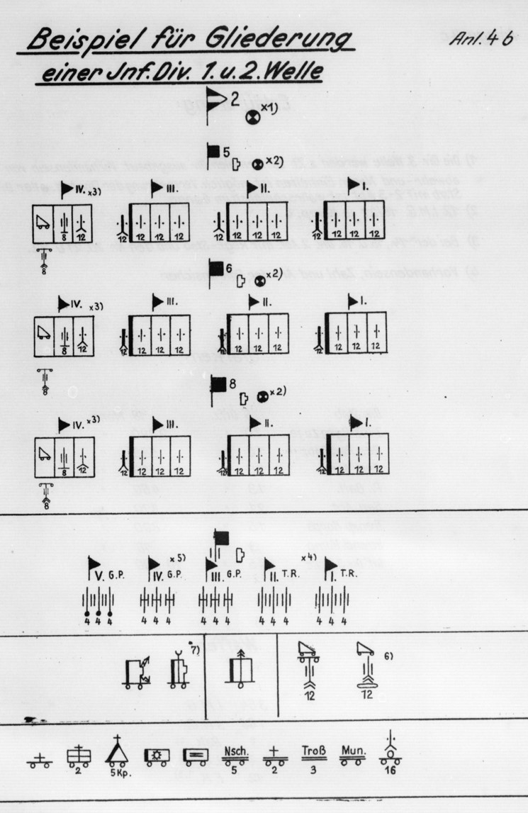

Pour le fun, voici une gliederung des divisions d'active et premiere reserve telles que décrites par les allemands.
On y voit bien les 8 pieces par régiment.
Selon les gliederungs suivantes, la seconde reserve n'en a pas , ainsi que la cavalerie.
Les troupes de renforcement disposent de 2 mortiers lourds par régiment, mais il n'en est pas précisé le type et son symbole est bien celui d'un mortier lourd, pas d'un canon d'infanterie. Peut etre du matériel ancien ( 81 stokes ? ).

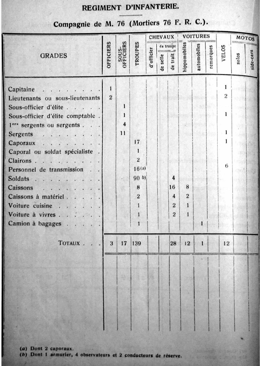

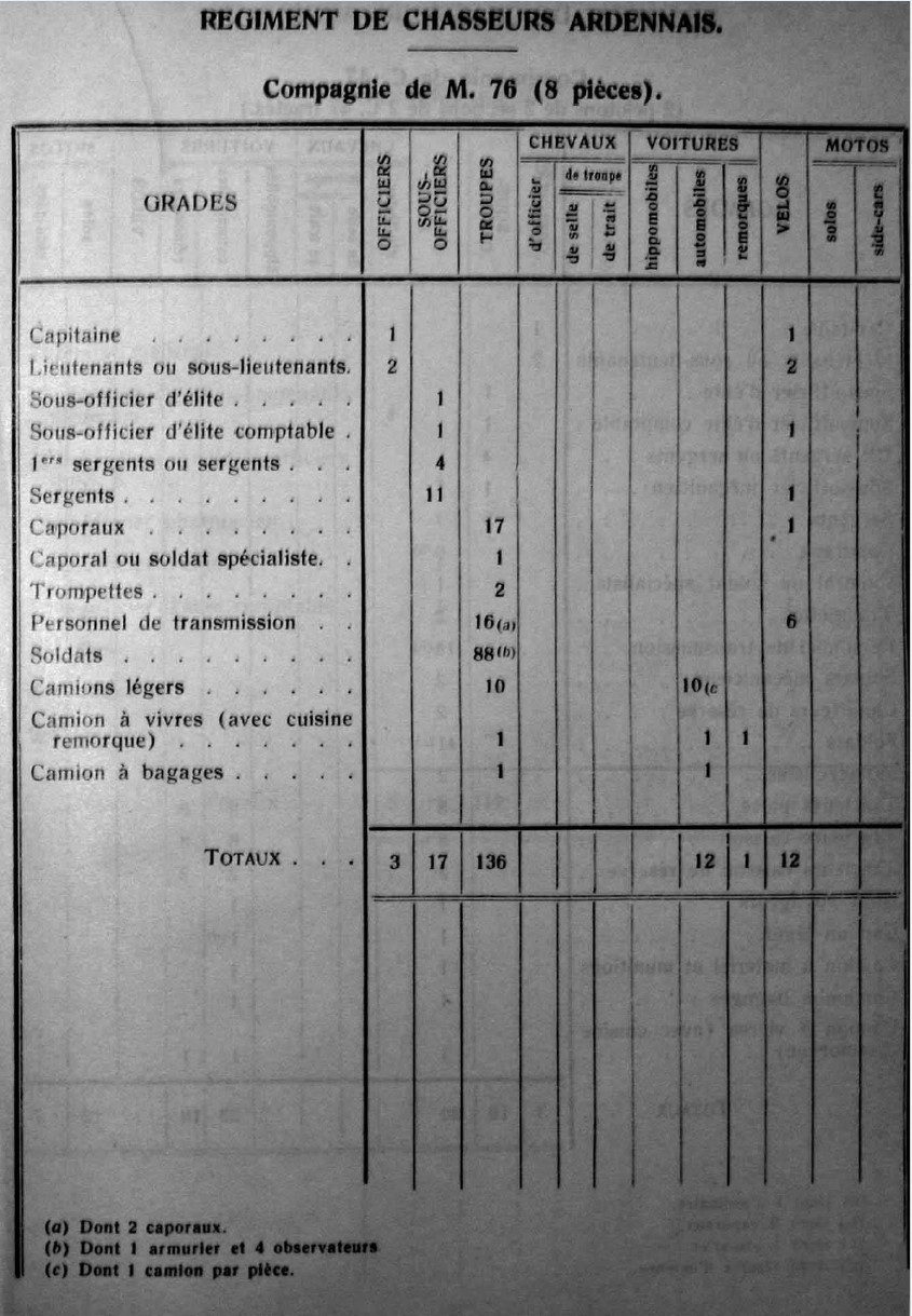

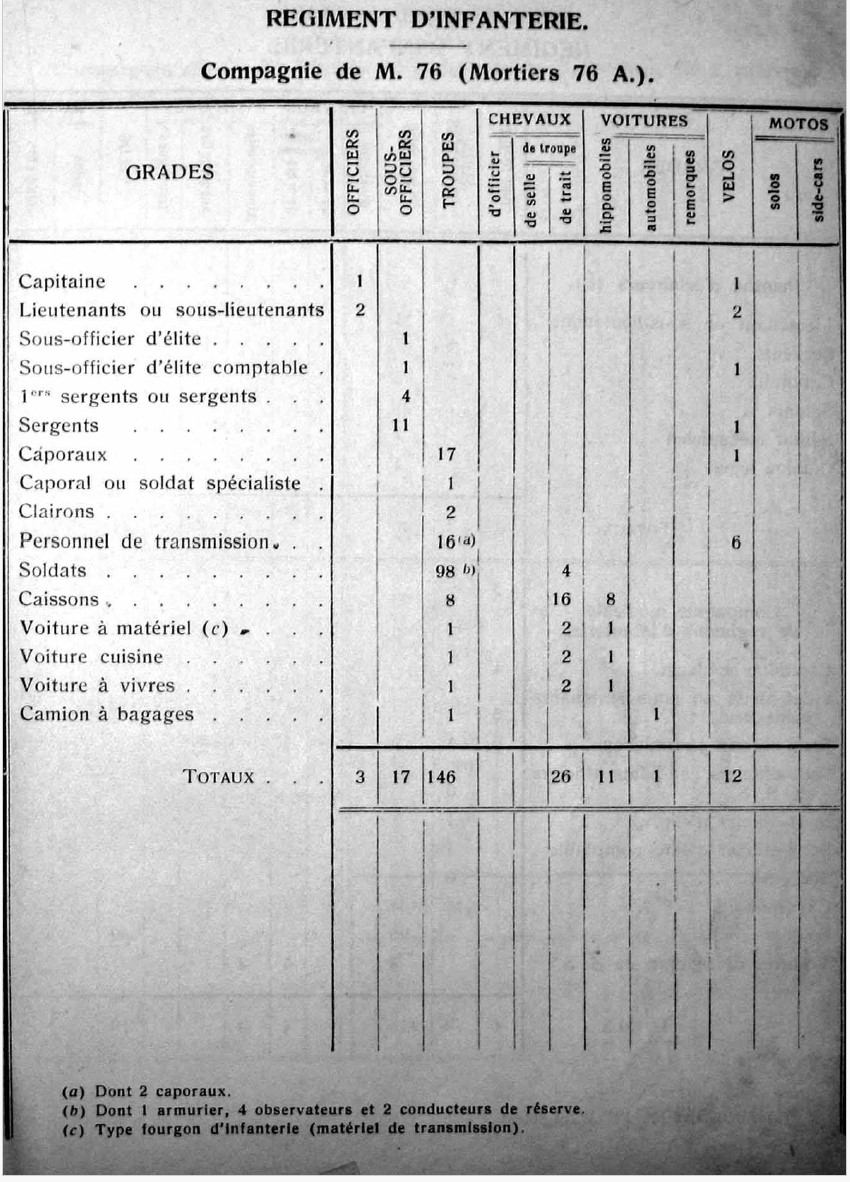

Pour aller un peu plus loin, voici le distinguo entre une compagnie dotée de 76mm FRC et une compagnie dotée de 76mm Mle A ( la dotation reste de 8 pieces par compagnie ) .

En fait, c'est du a une variation entre temps de paix et temps de guerre j'ai l'impression, et donc on retrouve bien une 11e compagnie dans ces trois régiments , dotée de mortiers de 76mm, toujours de 8 pieces.

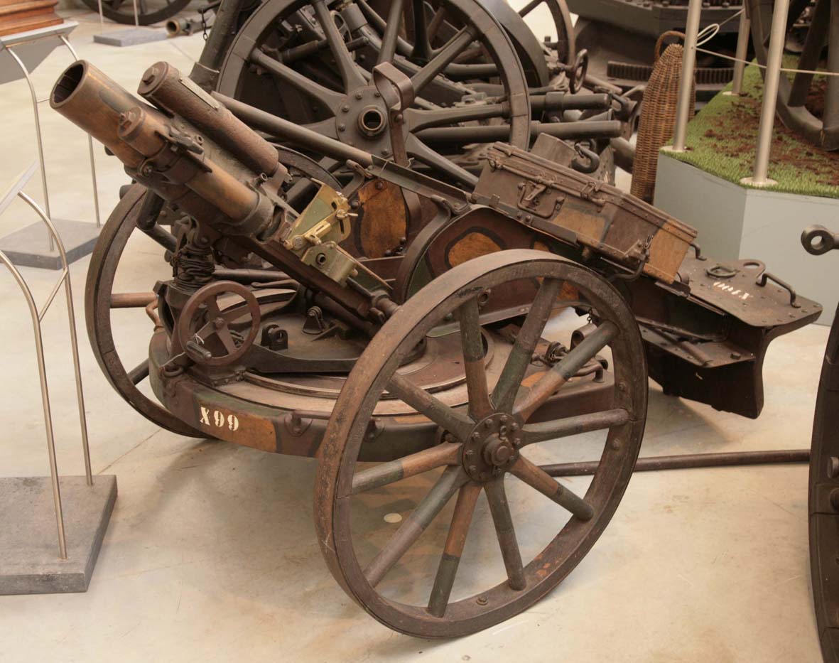

Le "76 A" belge était le 7,6 cm le.Minenwerfer, mortier de tranchée allemand de la Der des Ders, dont la Belgique avait dû très probablement percevoir un lot en guise de "dommages de guerre". :D
