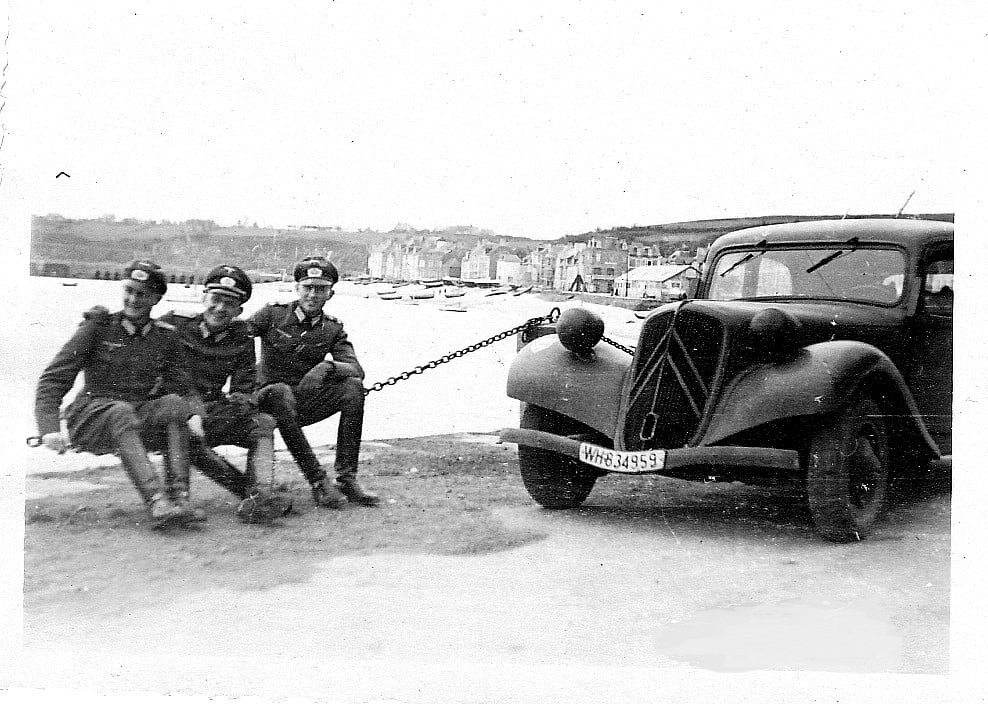

Bonjour à tous.
J'ai trouvé une photo de l'occupation allemande dans ma commune "Cancale" en Ille et Vilaine.
Est ce que la plaque d'immatriculation de cette "citroen traction" peut donner des indications sur l'identification des troupes d'occupation, date etc ?
D'après mes recherches, je sais qu'il y avait la 77 ème division motorisée de la 7ème armée qui était sur le secteur Saint Malo - Cancale.
Par avance merci pour toutes vos informations sur le sujet.

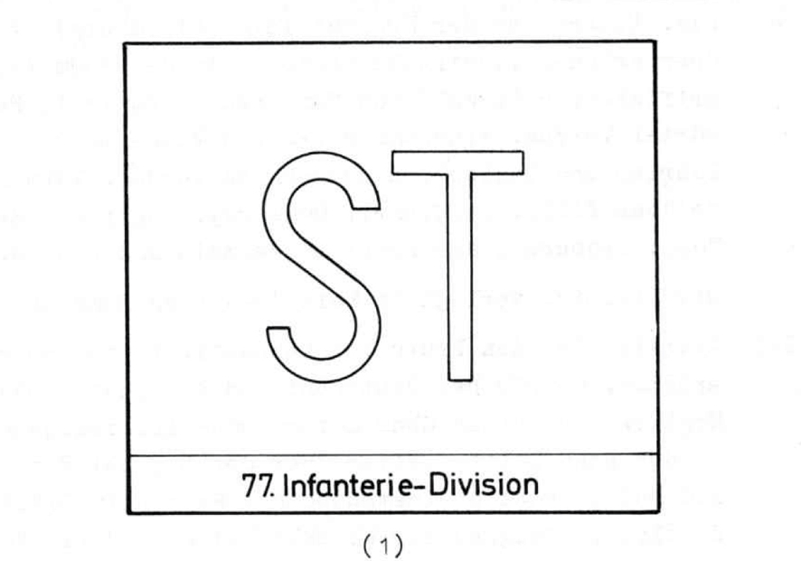

"Écusson" de la 77. Infanterie-Division, non motorisée mais piétonne ;) , mise sur pied le 15 janvier 1944 (25. Welle), qui avait effectivement stationné à Saint-Malo, durant le printemps 1944. Il faudrait mieux voir l'aile droite de la Traction, pour distinguer le marquage qui y figure.
Re: Plaque immatriculation WH
Nouveau message Post Numéro: 3  Nouveau message de RoCo  Nouveau message 05 Sep 2025, 11:49
D'après ce site, la photo est prise en avril 1941 .
https://www.flickr.com/photos/34148515@ ... otostream/
Cela aurait pu être la 83. Infanterie Division . Mais avec ce que l'on voit de l'écusson, non .
Probablement une des nombreuses unités indépendantes (Génie ?) qui se trouvent dans la région à ce moment . Sans
une vue détaillée de l'écusson, aucune chance de trouver le nom de l'unité .

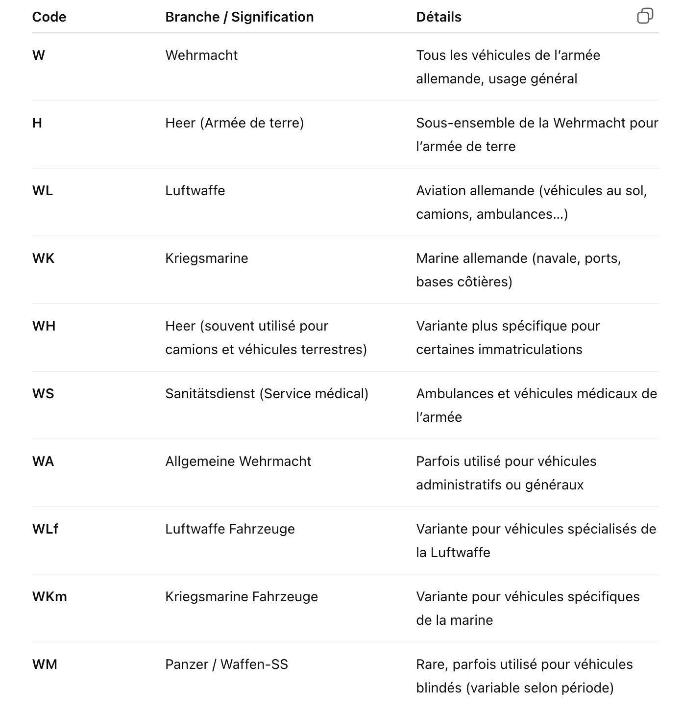

La plaque d’immatriculation porte la mention "WH", qui désignait les véhicules de la Wehrmacht allemande pendant la Seconde Guerre mondiale.
Nouveau message Post Numéro: 7  Nouveau message de brehon  Nouveau message 05 Sep 2025, 17:30
MYSTERE a écrit:La plaque d’immatriculation porte la mention "WH", qui désignait les véhicules de la Wehrmacht allemande pendant la Seconde Guerre mondiale.
W pour Wehrmacht et H pour Heer (armée de terre). Les véhicules de la Luftwaffe ayant une immatriculation commençant par WL et ceux de la Kriegsmarine par WK.

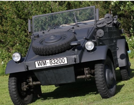

Nouveau message Post Numéro: 9  Nouveau message de pentecote44  Nouveau message 05 Sep 2025, 17:59
WM pour la marine ?
selon PassionMilitaria
