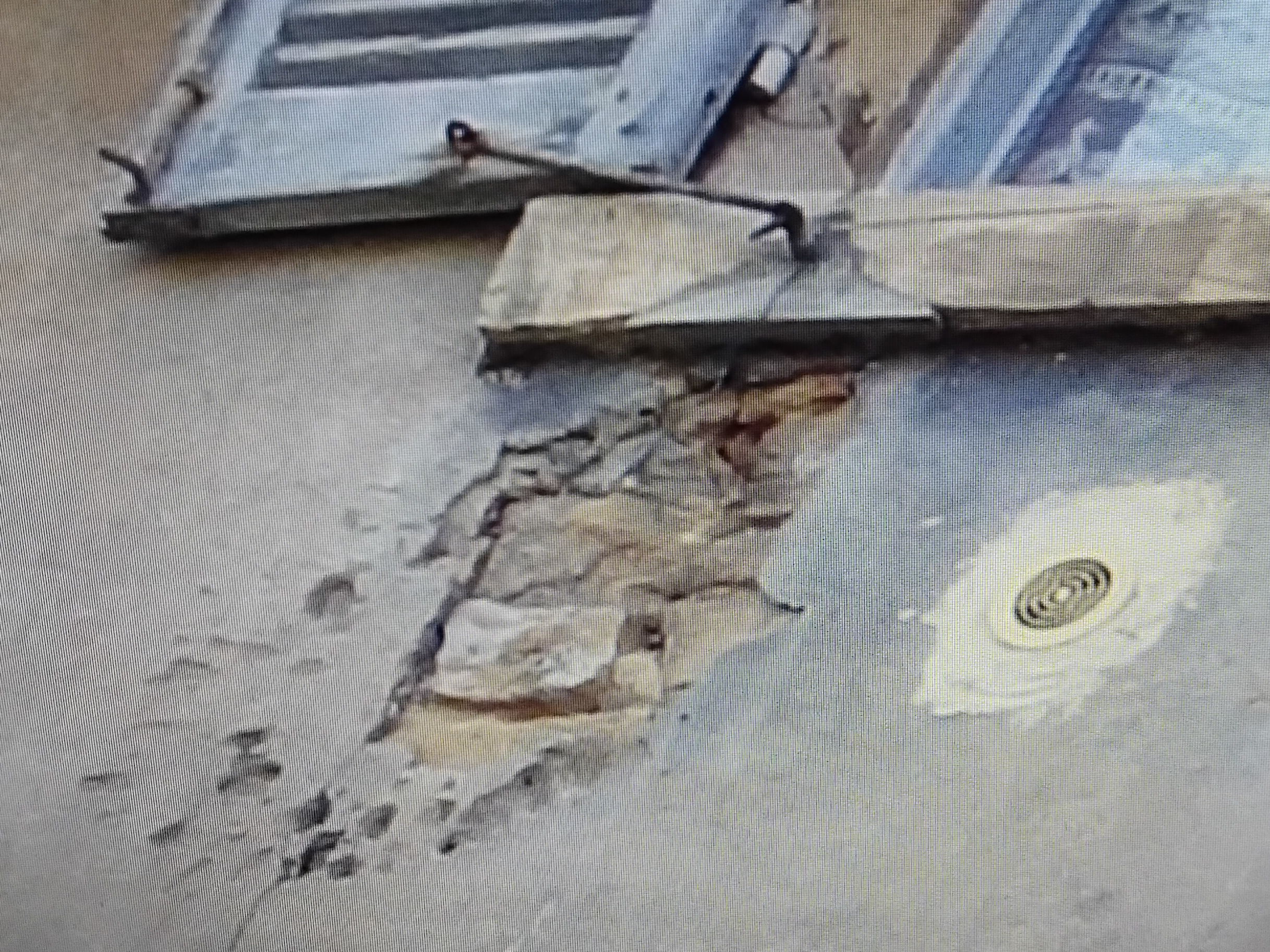

Bonjour.
Je fais appel à votre expertise pour identifier le type de matériel allemand qui a fait cet impact sur une façade de maison à villefranche sur saone au moment de la Libération...
Photo prise ce jour le 6 avril 2025.
Merci à vous.

C'est compliqué.
On voit un effet de souffle d'explosion en bas à gauche de l'impact.
Du 75 mm explosif ?
De char ?
Quelle est la certitude que le tir ait été allemand?

Bonjour et merci de votre intérêt pour la question..
On peut observer que c'est un tir unique... ce qui semble ecarter à priori une arme automatique ..
Le tir est allemand puisque venant de la garnison ennemie retranchée dans le parc du lycée en face de la fenêtre..
Le tir à été provoqué par l'apparition des libérateurs français dans l'immeuble à la recherche d'informations sur la garnison allemande...
Le tir n'est pas perforant... le mur n'a pas été transpercé par le projectile...
Merci

Tu as la date de cet accrochage ?

Le dimanche 3 septembre 1944 en fin de matinée ...

Quelle est la distance entre l'origine présumée du tir et la fenêtre ?
A quel étage se situe la fenêtre ?
Le rebord en pierre de la fenêtre a visiblement été réparé.
Vu la disposition des traces d'éclats, il semble que le pélot avait une trajectoire "ascendante" (tiré du bas vers le haut), mais quant à identifier son calibre et son type, mystère et boule de gomme, car çà pourrait aussi bien être du 2 cm que du 3,7 cm (dans l'hypothèse d'un tir allemand). ::dubitatif::

L'impact est au troisième étage / le projectile a parcouru 300 mètres, peut être moins ...

R+3 = 12 m (hauteur du seuil de la fenêtre, à la louche)
A 300-310 m, çà représente une faible élévation.
Vu la tronche de l'impact, le tireur avait loupé "la fenêtre" de peu, mais çà avait dû calmer les ardeur de l'observateur. :mrgreen:
S'il s'agit d'un tir allemand, je reste sur l'hypothèse d'un pélot explosif de 2 cm ou 3,7 cm (Sprenggranate) tiré par une pièce "légère" ou "moyenne" de Flak, avec une préférence pour le monotube de 2 cm (2 cm Flak 30 ou 38), qui faisait office de "mitrailleuse lourde" dans la Wehrmacht.
J'ai un petit doute sur l'emploi éventuel d'un 3,7 cm Flak 36/37, qui était quand même une grosse "bébète"; reste néanmoins l'hypothèse d'un 3,7 cm Pak 36; il n'était plus guère employé en antichar mais les allemands l'utilisaient souvent contre les snipers.
Un obus explosif de 5 cm ou 7,5 cm aurait provoqué plus de dégâts dans le mur.

Attendez que Loïc découvre cette question triviale (pour lui) et vous aurez confirmation car j'hésite entre :
- projectile de 20mm antiaérien Mle 1941 (celui à canon coudé fabriqué en acier C402 par Krupp-Essen) avec projectile à noyau de tungstène allégé accompagné de son aumonière de schrappnells.
- la version 1943 dite "Kurtz", sur affut pivotant, approvisionnée en douilles de récupération sur lames chargeur, par l'usine de reconditionnement Siemens (le plus souvent), lesquelles étaient conditionnées en boîtes de 12 et expédiées par lot de 3, soit 36 coups.
Pas très sûr de moi ...

;) ... mais nous sommes, tous deux, dans l'hypothèse du pélot explosif de 2 cm. :D
