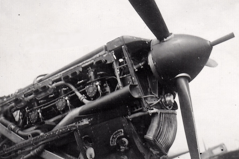

Les V-12 français, aussi bien les Hispano-Suiza que les Renault, avaient leurs carburateurs situés sur les côtés des cylindres, ce qui permettait aux mécaniciens de les régler avec juste leurs caisses à outils. Mais sur un char, ce sont des inconvénients :
- multiples carburateurs et donc multiples raccords, donc fuites avec les dilatations différentielles,
- difficultés d'accès sur les côtés ... Mais bien pratique sur un avion car les carbus sont "à hauteur d'homme" :
Le V-12 Rolls-Royce, lui, est conçu à l'origine pour être réglé par le dessus, car le système d'injection est situé dans le "V" du moteur.
C'est plus pratique sur un char, mais sur un terrain d'aviation, il faut "prendre de la hauteur" :
