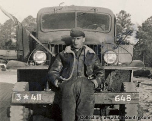

Selon la légende de la photo et selon moi également, il s’agit d’un véhicule de la 3th Air Force du 648th Squdron du 411th Bombardment Group mais le n° du véhicule ne figure pas sur le pare-chocs.
http://www.lonesentry.com/panzer/jeep-markings.html
D’accord ou pas ???

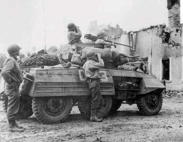

Je ne pensais pas spécialement à "Laxative", ceci dit je n'ai pas souvenir d'avoir jamais une photo de ses bumper code? qui sont probablement 3HQ09?
Je pensai plus aux M8 du 82nd Armd Recon notamment celle-ci de la D82:
D32 à l'arrière et certainement D33 sur les flancs.
J'ai souvenir d'half-tracks aussi dans d'autres unités de la division, mais bien sûr je n'arrive plus à y mettre la main dessus.... :?

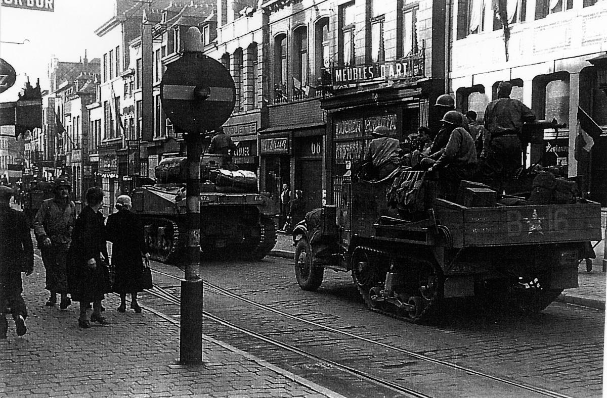

En voici un lors de la traversée de Mons le 6 septembre 1944 (la photo est sous-exposée malheureusement).
Re: LES MARQUAGES DES VEHICULES US (ETO) PAR LA PRATIQUE
Nouveau message Post Numéro: 35  Nouveau message de Loïc Charpentier  Nouveau message 20 Juin 2022, 12:07
En la photoshopant, on parvient à lire : 2 "triangle" - 5... pas mieux.

Nouveau message Post Numéro: 36  Nouveau message de Dog Red  Nouveau message 20 Juin 2022, 12:36
Merci pour l'effort Loïc.
Le 5 est probablement un 6 (les 66th et 67th Armored Regiments sont les 2 régiments de chars organiques de la 2d Armd dont l'identification ne fait aucun doute ici ; d'autres photos de la colonne traversant Mons sont sans équivoque ; les AAR permettent de dater l'événement).
J'ai surtout posté la photo pour le "B 16" jaune que l'on aperçoit à l'arrière du véhicule et qui devrait également figurer sur les flancs ici partiellement couverts des bardas traditionnels.
Comme le faisait remarquer Powehouse... ...ce B-16 ne correspond pas forcément au marquage réglementaire blanc des pare-chocs.
Allez savoir pourquoi !?
Sauf erreur, en France et en Belgique, on ne trouve ces marquages que dans 2 divisions. A mon idée (je n'ai jusqu'ici rien lu de probant à ce sujet), voici pourquoi :
Les 1st, 2d et 3d Armored Divisions partent outremer en 1942 avec les marquages réglementaires de l'époque qui sont très grands et "très jaunes" dans les blindés, héritiers de la US Cavalry dont le jaune est la couleur distinctive (que l'on retrouve par ailleurs dans les triangles identifiant les divisions blindées US).
En 1943, les divisions blindées US aux Etats-Unis sont refondues et allégées : la dotation à 2 régiments de chars est remplacée par 3 bataillons. Les marquages tactiques se font plus discrets (on les remarquait de loin dans le désert... disons que le maintien de la grande étoile blanche n'y change pas grand chose mais bon...). Les 3 divisions déjà envoyées en Méditerranée et en Angleterre évitent le dégraissage et conservent leurs marquages.
Les photos de la Libération montrent clairement une disparition progressive dans la pratique des marquages jaunes.
A ma connaissance, en décembre 44 ils ont disparu. Au risque de me tromper, fin 44 l'ensemble des véhicules concernés a été intégralement renouvelé et la pratique s'est éteinte par elle-même, déjà en Normandie, au fur et à mesure des remplacements.

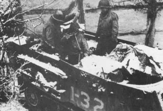

Il existe une photo d'un half-track mortar carrier avec (si mes souvenirs sont bons) le marquage sur les flancs "1-32" prise sous la neige lors de la bataille des Ardennes.

La photo du half-track sous la neige :
https://www.alamy.com/stock-photo-us-so ... 27311.html

Powerhouse a écrit:Il existe une photo d'un half-track mortar carrier avec (si mes souvenirs sont bons) le marquage sur les flancs "1-32" prise sous la neige lors de la bataille des Ardennes.
Ce ne serait pas celui-ci?? Ci oui, il se trouve près de la maison dans laquelle habite ma fille actuellement.
Le cliché est pris à Amonines le 4 janvier 1945 (Je crois que c'est près de la route qui va de Pont-Erezée à Dochamps et plus loin vers Samrée et/ou La Roche)
http://www.wardrawings.be/WW2/Files/1-V ... Action.htm
