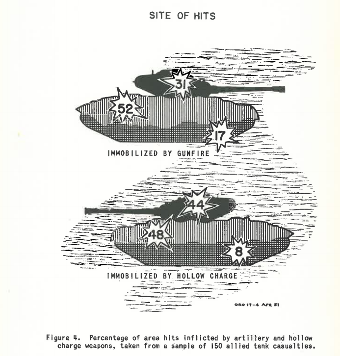

On voit ici que la moitié des coups porte dans la caisse du char (me rappelle mon sous'off. à l'instruction :D )
On notera que les charges creuses portent autant sur la caisse (48%) que la tourelle (44%)

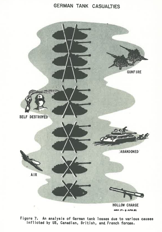

40% des Panzer ont été détruits à coups de canon
40% des Panzer ont été sabordés (20%) ou abandonnés (20%)
seulement 10% des Panzer ont été détruits par attaques aériennes et 10% par charges creuses.

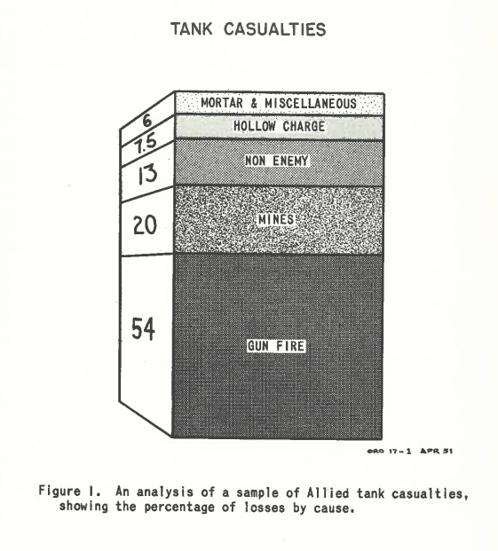

54% des tanks ont été détruits à coups de canon
20% dans les champs de mines (impact des combats en Afrique du Nord ?)
13% des tanks détruits par des causes autres que dues à l'ennemi
7,5% des tanks détruits par les charges creuses
6% pour le reste (à coups de mortiers !? notamment)

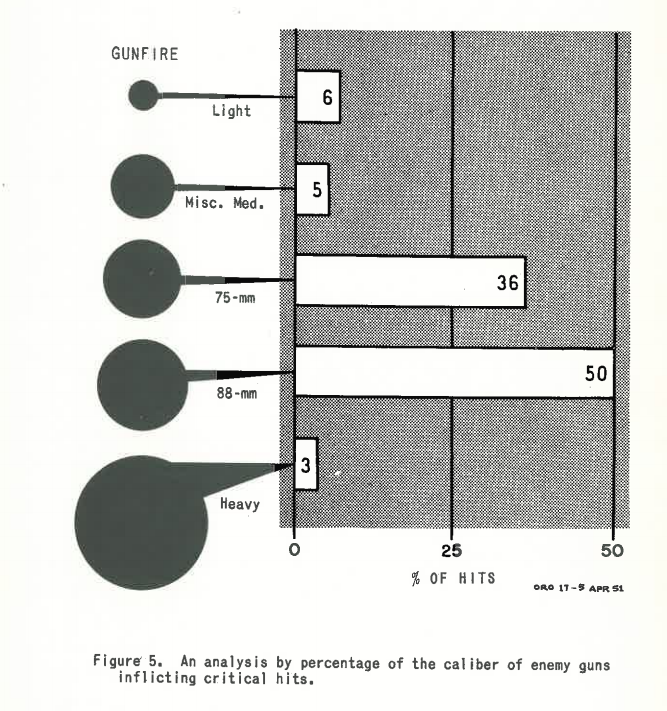

Qui s'étonnera de découvrir que 50% des tanks alliés ont été détruit par le redouté 88 ?
Il n'est probable que dans la rubrique "Miscellaneous" soient comptabilisés essentiellement les destructions résultant d'impacts de pièces d'artillerie (obusiers, etc.), autres que la catégorie "Guns", qui regroupe, elle, les pertes (faciles à identifier) dues aux pélots des canons de char et des pièces antichars.
Fumer un blindé, avec un mortier d'infanterie, çà tient du gros coup de bol.

Un élément de réponse page 10 et suivantes du rapport :
- Sur 10 500 tank alliés détruits 80 l'ont été par mortier.
- La rubrique "Miscellaneous" comprends les autres moyens de destruction ( charge posée manuellement, grenade à fusil, bombe aérienne, arme légère, piège, feu,...) mais aussi les causes multiples ainsi que les pertes non dues à des moyens de destruction comme les accidents, problèmes mécaniques majeurs, cause naturelle (immersion, enlisement,...)
