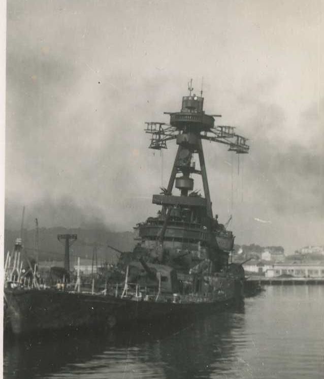

Dans le texte précédant je vous annonçais des photos des navires de Vichy portant des antennes Radar française en 1942, je complete donc avec les photos promises :D
STRASBOURG 1942 6 18 la tour.jpg (253.14 Kio) Vu 850 fois
Le Strasbourg en juin 1942 les Radar viennent d'être installés on aperçoit les antennes au bout des vergues de la tour.
ALGERIE 1942 11 27 sabordage de toulon.jpg (153.86 Kio) Vu 850 fois
Le croiseur Algérie venait d'être refondu lors du sabordage on aperçoit les antennes radar au bout des vergues.
COLBERT 1942 12 (6).JPG (44.27 Kio) Vu 850 fois
Le Colbert sortait pratiquement de refonte lorsqu'il a été sabordé, les seules photos après refontes sont prises lors du sabordage, aperçoit les antennes radar au bout des vergues.

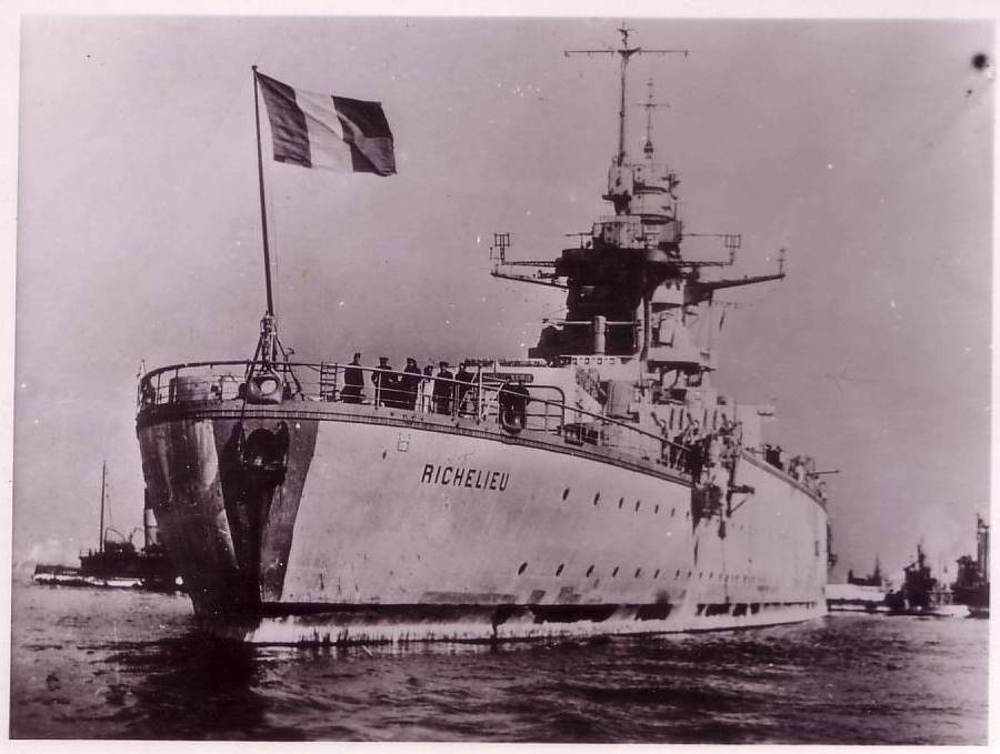

RICHELIEU 1943 2 11 Vue de la poupe.jpg (61.87 Kio) Vu 850 fois
Le Richelieu en février 1943 sur le point de rallier Brooklyn il porte sur les vergues les antennes des radars français, aux Etats Unis ils seront remplacés par des radars US plus performants.

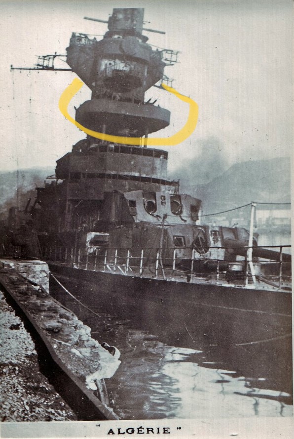

Petite question hors-sujet pouvez-vous identifier l’armement entouré sur les croiseurs Algérie et Colbert svp ?
Merci d’avance
Région: Nord
Re: Un dispositif éphémère et méconnu : le "Barrage David"
Nouveau message Post Numéro: 16  Nouveau message de Alfred  Nouveau message 16 Juin 2022, 05:34
ce sont des bitubes de DCA,des37 ou des 40 peutêtre..Initialement c'était 4 affuts doubles de 37mm.......
Nouveau message Post Numéro: 17  Nouveau message de NIALA  Nouveau message 16 Juin 2022, 06:12
Il s'agit de canons de 37mm modèle 1933 installés à cet endroit lors de la refonte de 1942 de l'Algérie et du Colbert, la DCA de ces deux croiseurs a été nettement renforcée lors de cette refonte.
