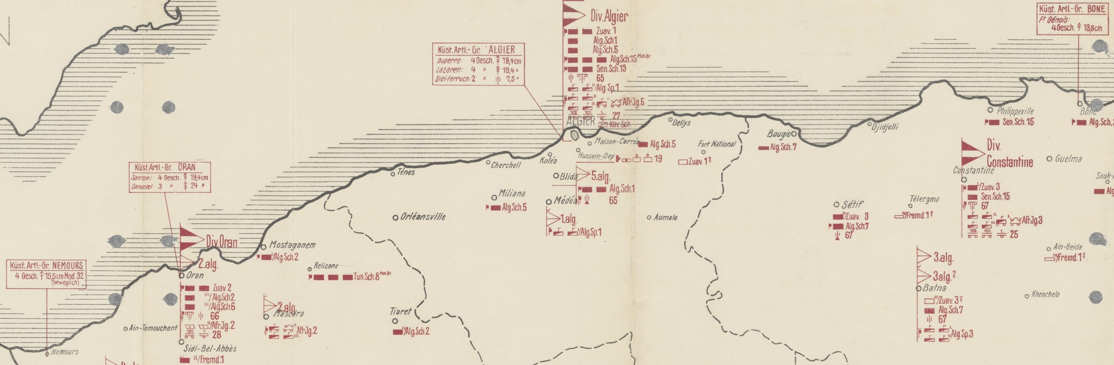

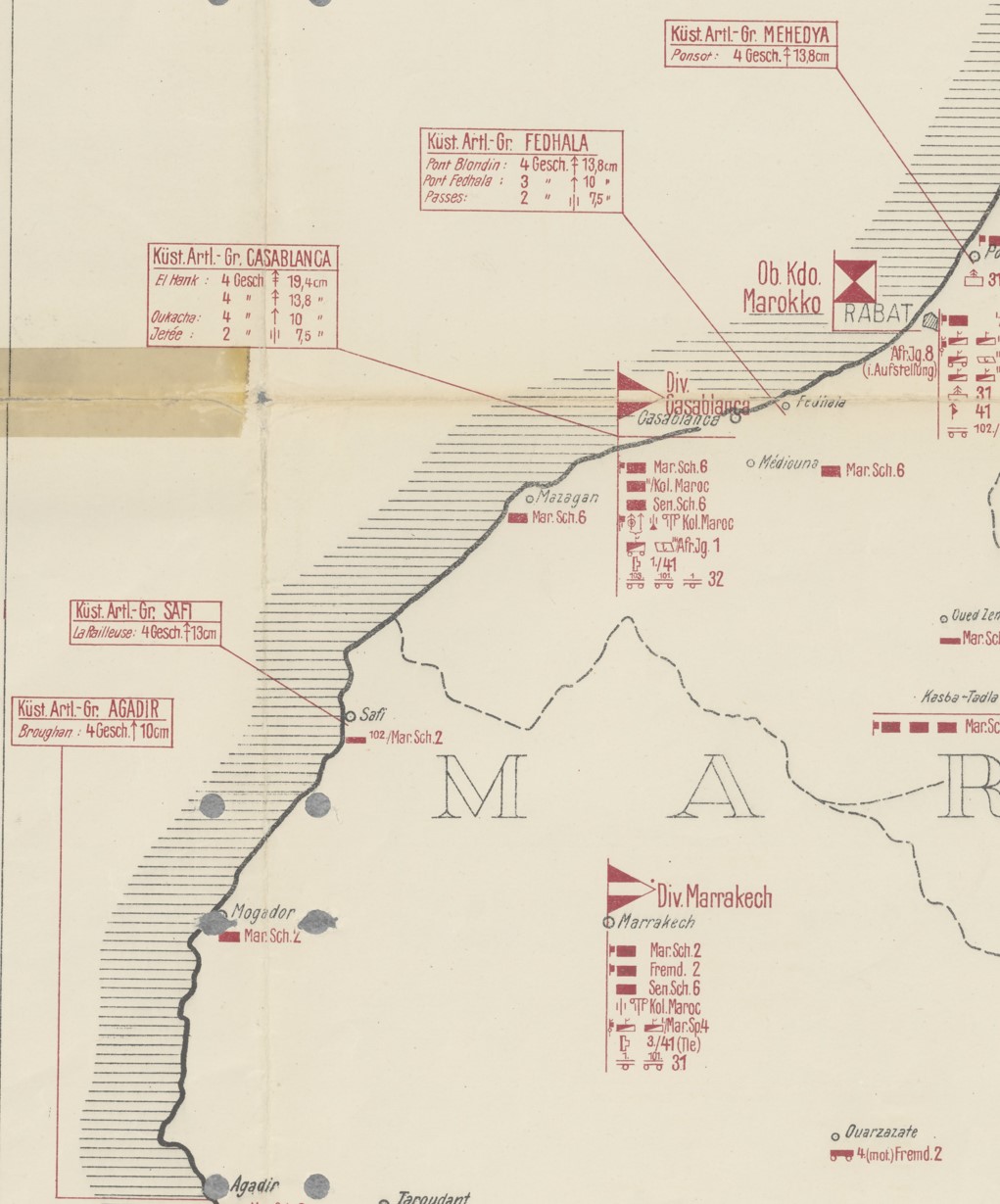

Concernant l'inventaire de l'artillerie de côte en Afrique, voir BAMA RH-2/1893 K, dont les cartes légendées sont trop grandes pour être insérées "lisibles" sur le Forum. :mrgreen:

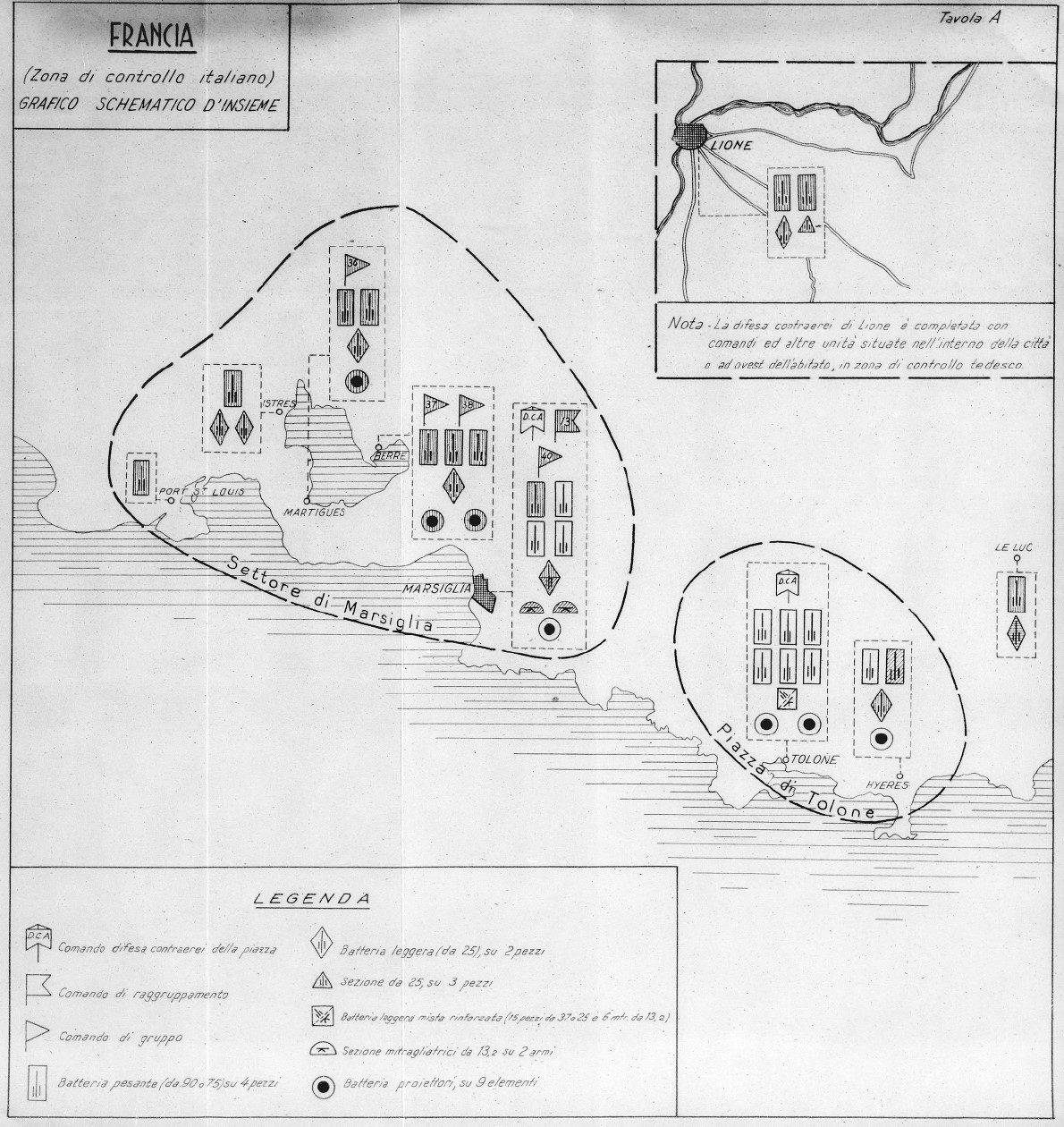

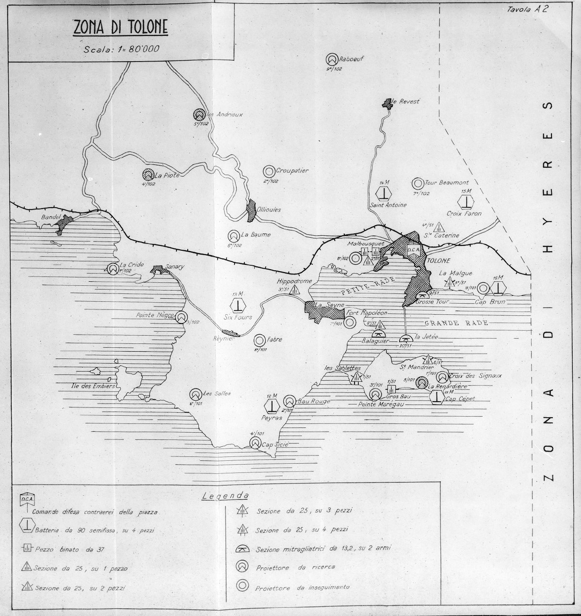

Hello,
Dans les archives NARA il y a une partie dédiée à l'armée Italienne et on y trouve de la documentation sur la commission d'armistice italienne.
Que faisaient ces braves gens, et bien entre autres ils repertoriaient l'armement des français...
L'annexe 6 , cliché numéro 245 et pages suivantes du T821 R20 détaillent les batteries de DCA du sud de la France en 1942.
https://catalog.archives.gov/id/3734237 ... ctPage=249
On y trouve toutes les pieces avec leurs munitions et il y a quelques cartes dont celles ci :
Pour ce qui est des batteries navales, je n'ai pas l'impression qu'on les trouve dans cette archive, je vais continuer à chercher.

Nouveau message Post Numéro: 35  Nouveau message de bltedouard  Nouveau message 16 Oct 2025, 13:04
Merci donc en 1942, toutes les batteries de DCA sont en place, ce qui signifie que la limitation de calibre ne vaut que pour l’armée de terre.
Mais les batteries de Toulon n’ont-elles pas une utilisation duale (DCA et défense côtière ).
La batterie de 340mm du Cépet a été sabordée en novembre 1942, je présume qu’elle était donc armée par son équipage français jusqu’à cette date.

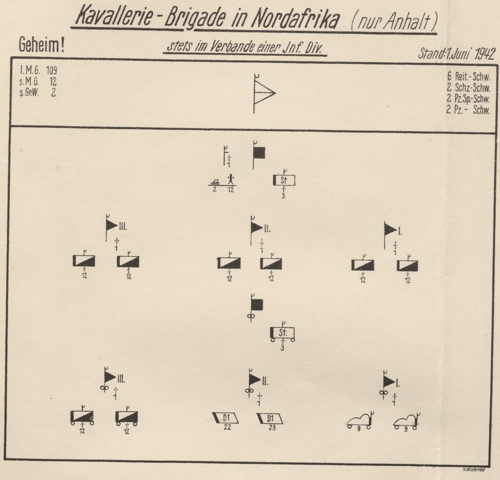

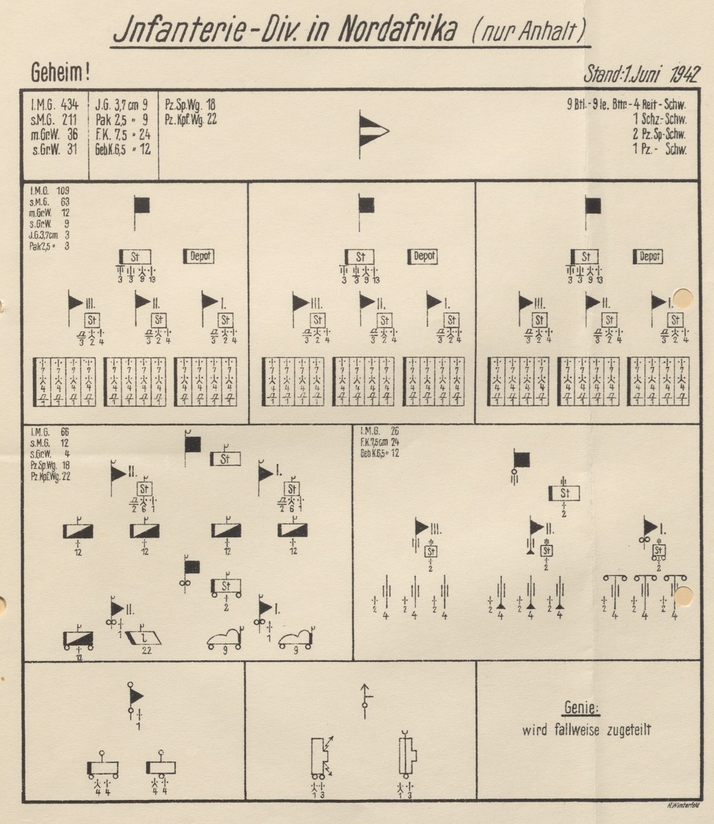

En attendant de trouver des informations sur les batteries de défense cotieres, je continue sur l'organisation de l'armée de l'armistice.
Division d'infanterie en métropole
Brigade de cavalerie en métropole
Division d'infanterie en Afrique du nord
Brigade de cavalerie en Afrique du nord

Nouveau message Post Numéro: 37  Nouveau message de alain adam  Nouveau message 17 Oct 2025, 09:23
Loïc Charpentier a écrit:Concernant l'inventaire de l'artillerie de côte en Afrique, voir BAMA RH-2/1893 K, dont les cartes légendées sont trop grandes pour être insérées "lisibles" sur le Forum. :mrgreen:
Voici des extraits
