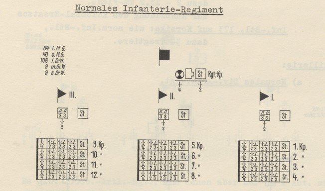

Hello,

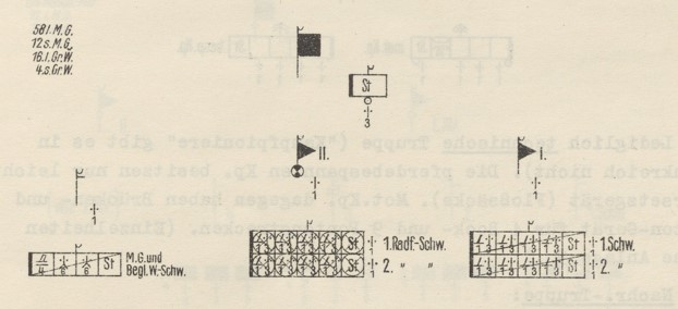

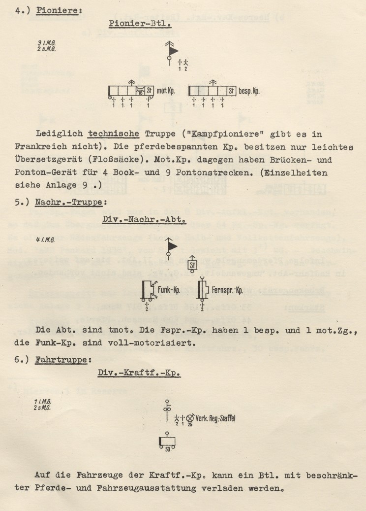

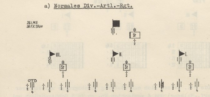

Un petit point sur l'organisation de l'armée d'armistice en métropole , et décrite selon les standards allemands.

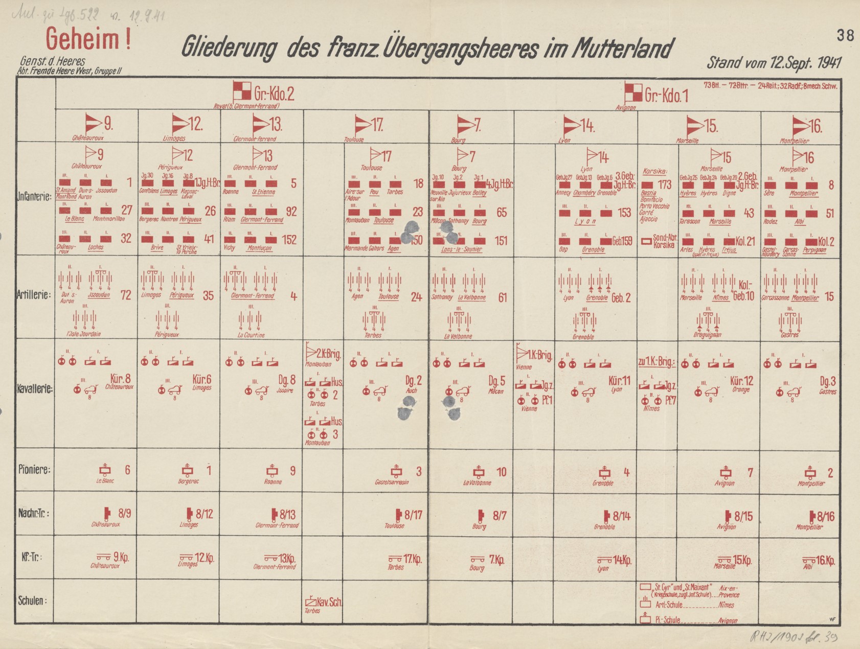

Organisation générale
94100 hommes répartis en 2 corps d'armée de 8 divisions d'infanterie et 2 brigades de cavalerie + des unités écoles
Seront ajoutées ensuite des unités de DCA à chaque division ( sauf 7e )
Le régiment d'infanterie ( ou 1/2 brigade de chasseur )
3 par division d'infanterie

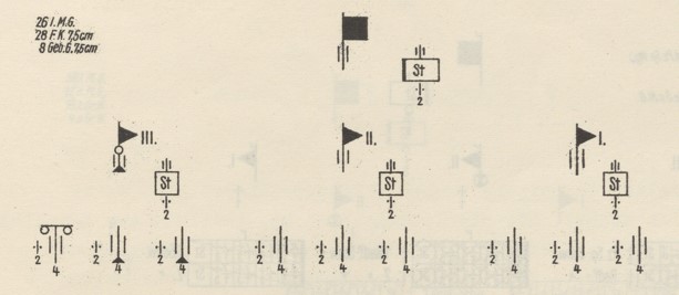

Le régiment d'artillerie
1 par division d'infanterie
Sa variante Montagne (2e et 10e colonial )

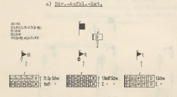

Le groupe de reconnaissance
1 par division d'infanterie . Dragons et Cuirassiers .
Services
Génie / Transmissions / Soutien
Le régiment de cavalerie
2 par brigade de cavalerie
Hussards et chasseurs à cheval

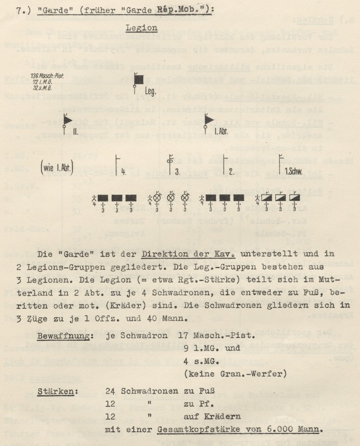

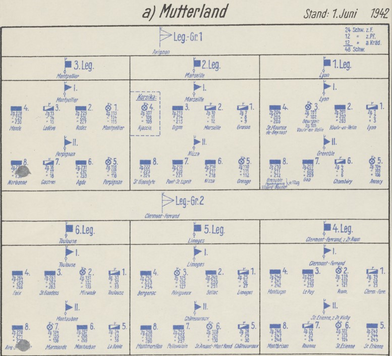

Légions de Garde républicaine
6 légions reparties en 48 escadrons sur le territoire.
Du coté de l'armement :
- Pistolets mitrailleurs MAS 38 (7.65) ou Thompson 21 (11.25)
- Fusils de calibres 7.5 et 8mm
- fusils mitrailleurs 24/29 (7.5) (lmg)
- mitrailleuses 8mm (smg)
- mortiers de 50mm (lGw ), 60 (mGw ) et 81 mm(sGw)
- canons de 75mm Mle 1897 , 33 ( FK 7.5cm) et 75 de montagne 19 (Geb 7.5cm)
- 64 automitrailleuses Panhard ( sans canon de25mm) (Pz.Sp.Wg.)
