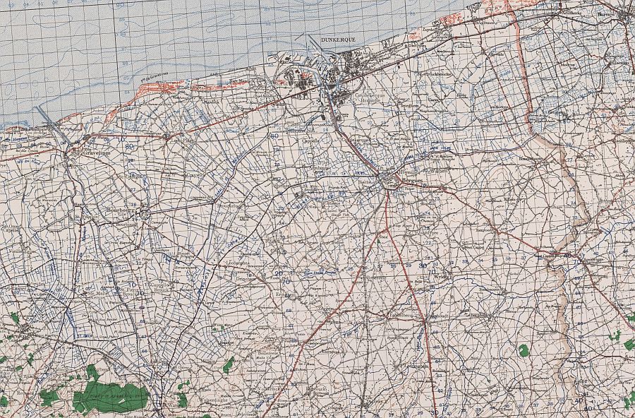

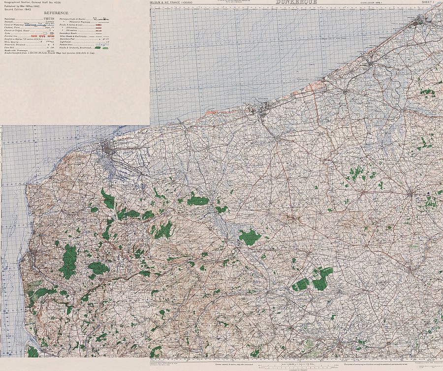

Sur un ton plus léger, voici une carte d'époque au 1/100.000e en basse résolution du terrain dans les secteurs Calais-Dunkerque-Hazebrouck :
Il n'est pas difficile de constater que ce les approches de Dunkerque comportent de nombreux secteurs facile à défendre du fait qu'il est presque impossible pour un attaquant de se déployer ou de contourner un axe routier mis en défense. La tactique favorite de l'infiltration des panzers (par contournement des obstacles) doit alors laisser place à des assauts d'infanterie en règle, avec support d'artillerie, pour chaque position de résistance rencontrée.

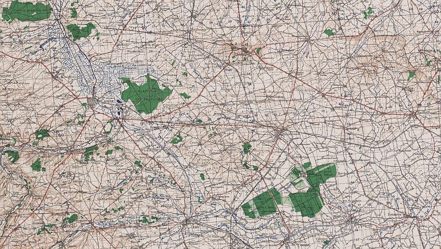

un petit zoom (basse résolution) sur le terrain des deux principaux secteurs :
1. la ligne Gravelines - Watten le long de l'Aa (à l'Ouest) au milieu du réseau ; les approches immédiats de Dunkerque et la route côtière avec les secteurs d'évacuation principaux de Dynamo beaucoup plus à l'Est ; les dunes (zones rouges) du rivage à cheval sur la frontière belge (Zuydcoote - Bray-Dunes - La Panne).
2. la ligne Watten - Saint-Omer - Aire-sur-Lys
Le canal de l'Aa s'arrête à Saint-Omer ; puis le canal de Neuf-Fosse, de Saint-Omer à Aire prolongé par le canal d'Aire-à-La Bassée, avec la Lys plus à l'Est. Au Nord (au milieu de la carte) la position stratégique des hauteurs de Cassel.
Pour ceux que ça intéresse et qui me contactent en MP, je peux envoyer la carte globale (Calais-Dunkerque-Hazebrouck) au 1/100.000e en haute résolution (14,7 Mo) que j'ai composée à partir de trois cartes AMS (publiées en 1942 à partir de cartes françaises 1937-1940).

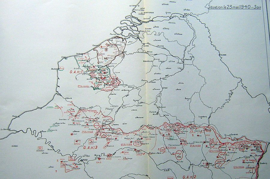

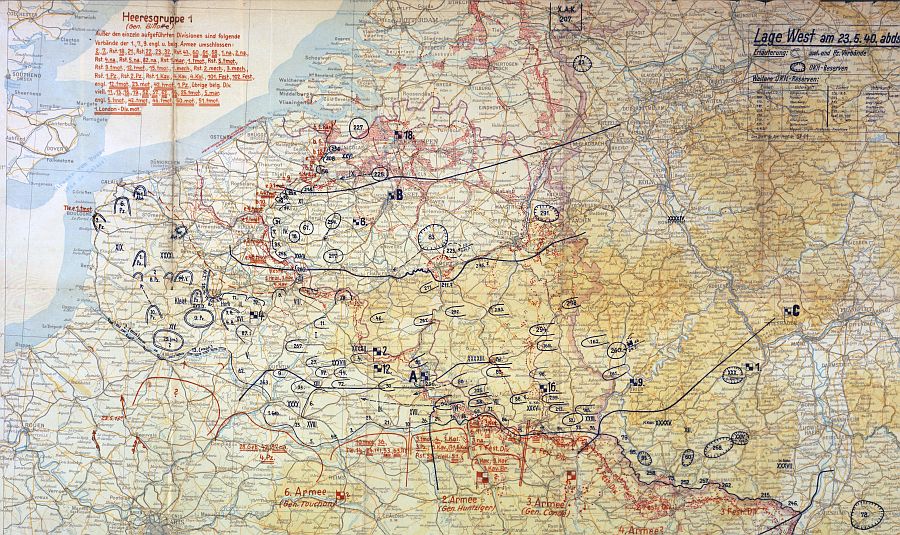

Autrement dit, si on veut porter un jugement de valeur sur les décisions, il faut commencer par oublier absolument tout ce qu'on sait de la suite des évènements (comme le rembarquement du BEF sur les plages à l'Est de Dunkerque).
On ne peut commencer que par l'étude de l'évolution de la situation globale au plus haut niveau le 23 au soir :
- côté Allemand :
Bien entendu, on sait aussi qu'ils n'ont pas une connaissance de la situation très précise des Alliés, seulement des suppositions qui infirment ou confirment leurs intuitions (ou préjugés) :

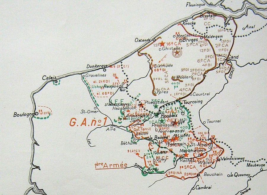

- côté Alliés :
et en zoomant sur la zone encerclée, on voit bien que le 23, il n'existe pas un soi-disant vide sidéral entre les positions de pointe des Allemands et les arrières du GA1 ; le débouché des Pz.Div. jusqu'à l'Est de Calais ne provoque d'ailleurs pas de panique dans le camp Allié :
