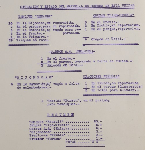

Nouveau message Post Numéro: 1  Nouveau message de gernika  Nouveau message 03 Aoû 2024, 09:34

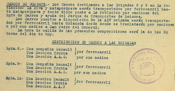

Attribution de matériel militaire (entre autre Russe) au front du nord.
20 chars AAC(BA-3 et BA-6
10 chars AA (FAI)
48 chars renault (FT-17) 30 armés de canon et 18 de mitrailleuses

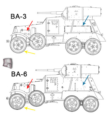

Il est à noter que Les BA3 et BA6, ce sont des automitrailleuses Russes et non pas des chars.
Egalement pour les Fai de taille plus petite.

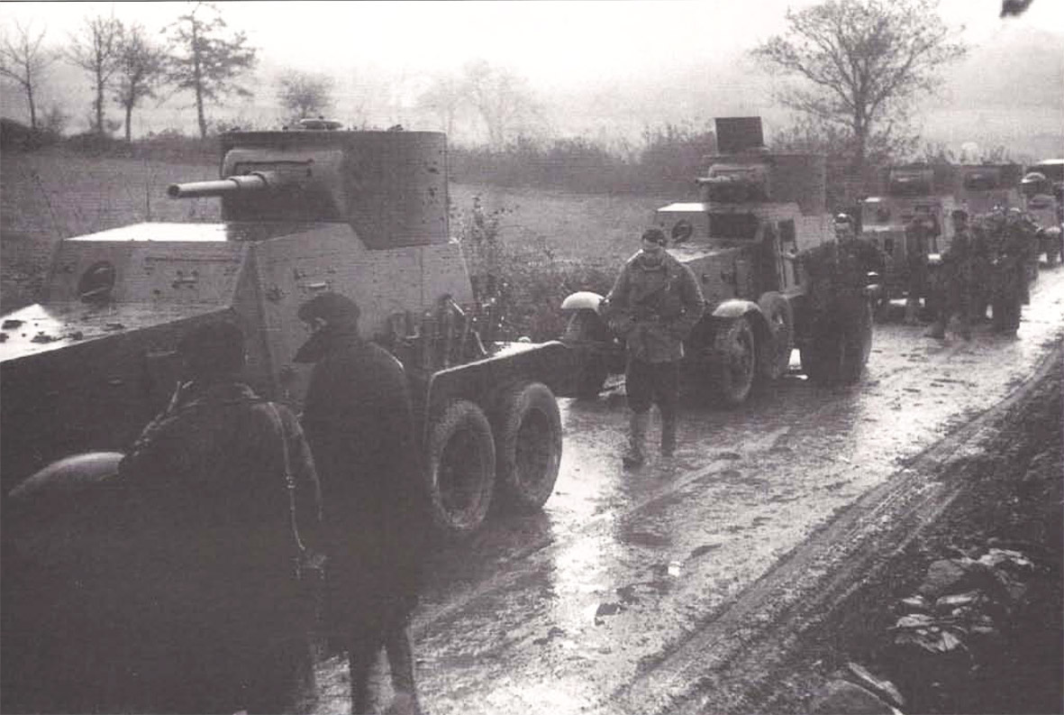

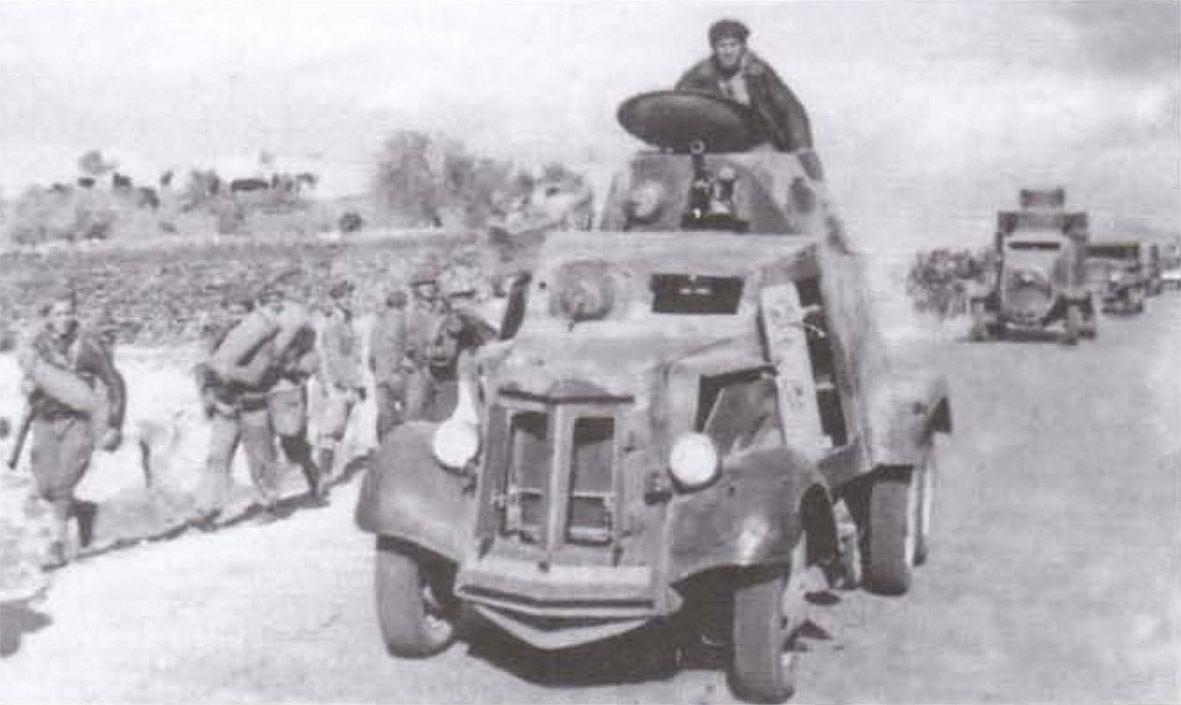

Ci-dessous, le 1er décembre 1936, sur le Teatro de Operaciones del Norte, une colonne de 4 "auto-mitrailleuses" BA.6 (armées d'un canon de 45 mm (la tourelle du T-26) et 1 automitrailleuse FA.1
"Gros plan" sur une FA.1 républicaine capturée sur le Front d'Opérations Nord puis remise en service par les Nationaliste sur le Front du Levant-Aragon-Catalogne...
En ce qui concerne la BA.3, c'est plus compliqué, car les ouvrages espagnols dont je dispose la classe "B.C.", à vue de nez "Blindado canon". C'était, également, un véhicule soviétique à trois essieux, comme la BA.6, mais il était généralement armé, en tourelle, d'un canon court de 37 mm...
Photos extraites de la série d'ouvrages 'Los Medios Blindados en la Guerra Civil Espanola" - Artemio Mortera Perez (AF Editores) (2007-2011)

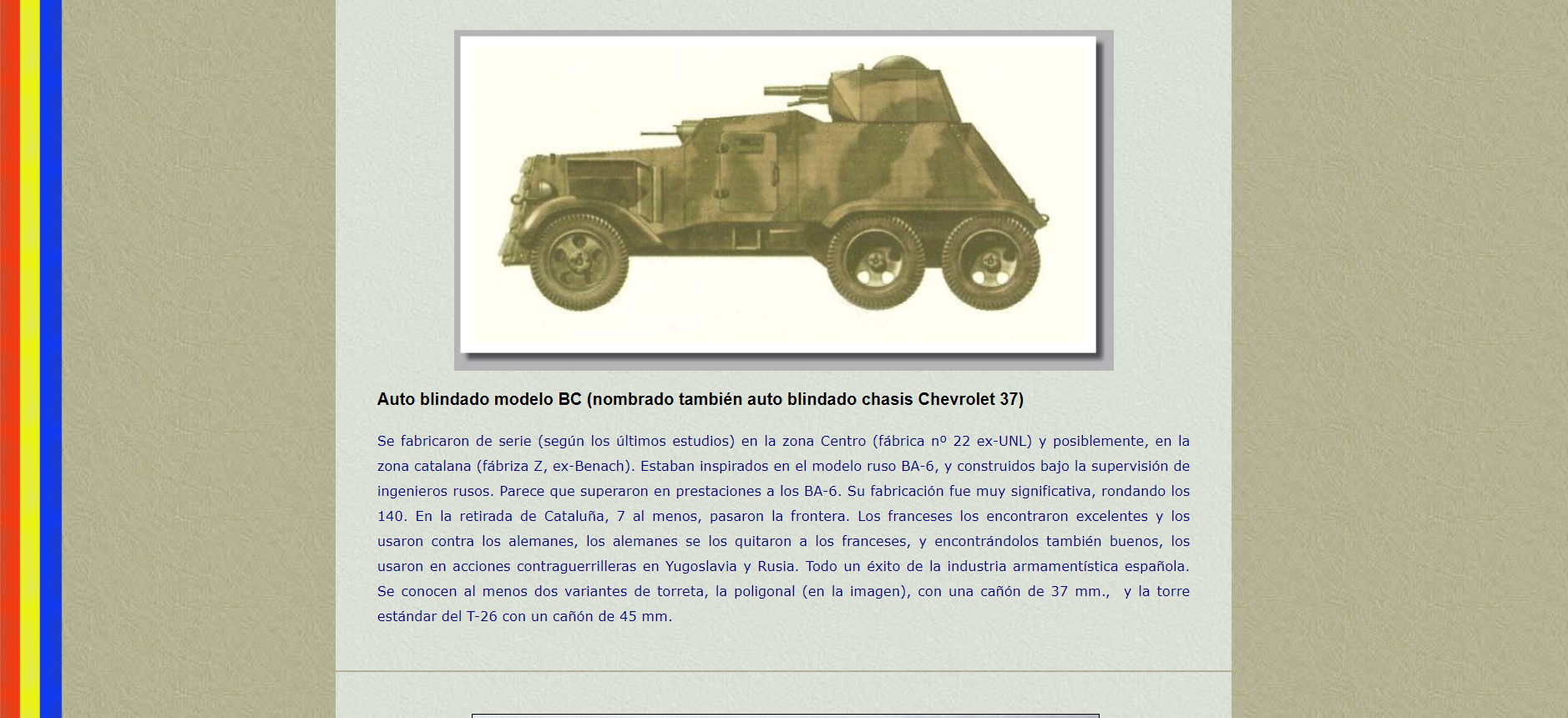

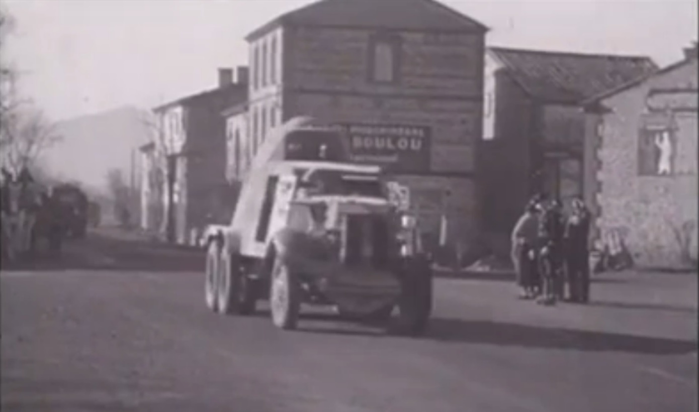

La dernière photo posté serait pour moi l'automitrailleuse de Barcelone construite à partir d'un chassis Chevrolet.
D'accord sur le fait du canon court de 37. Durant la Retirade, nombre sont passées par nos Pyrénées.
Ci dessous celle ci.Image
http://www.sbhac.net/Republica/Fuerzas/ ... ndados.htm

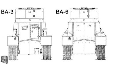

Pour ce qui est de la BA 3 et la BA6, voici de quoi les distinguer. ;)
Elles ne sont pas très différentes l'une de l'autre.ImageImage

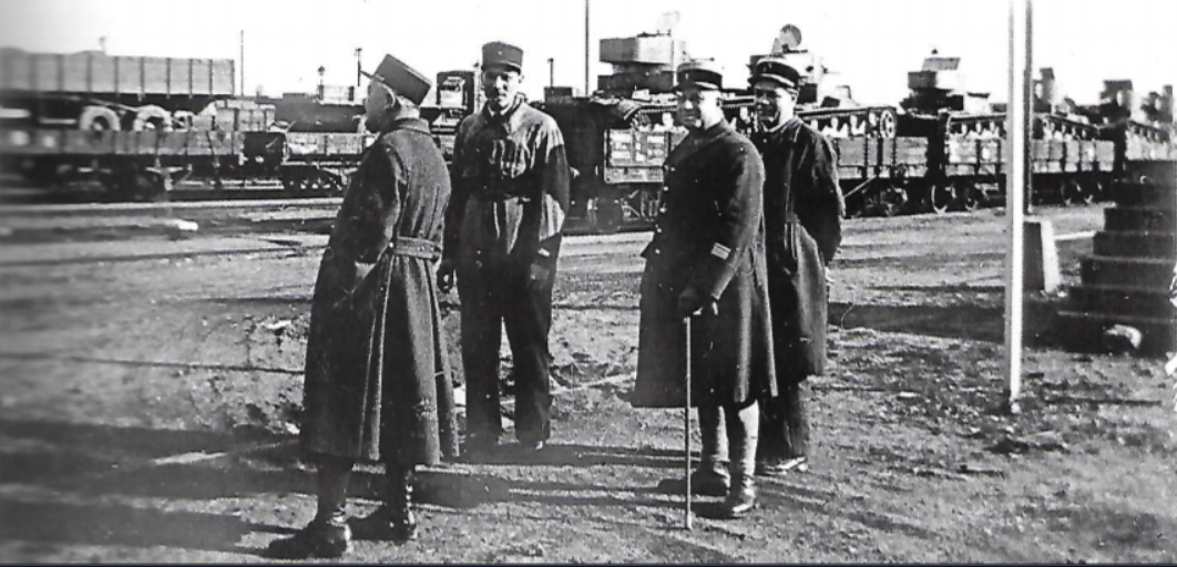

Deux images d'officiers de l'ERGM (Etablissement de réserve générale du Matériel) de Gien, d'après le légende, réceptionnant des T-26 ex-républicains en 1939.
Le même site montre d'autres vues du matériel abandonné à la fin de la GCE.
