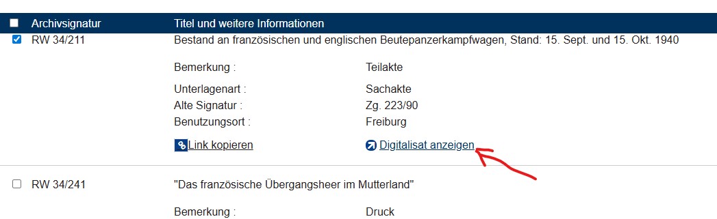

Aussi, le plus simple est d'aller sur la source BAMA suivante
https://invenio.bundesarchiv.de/invenio ... 7cd78c7a1/
Il faut ensuite selectionner le document 211
J'ai fouillé de long en large la documentation NARA OKH, et aucun index ne redirige vers ce document. C'est donc soit mal rangé, soit pas indexé correctement, soit ailleurs que dans les OKH.
Pourtant ce document est connu depuis longtemps, j'en trouve trace dans différents ouvrages (sans que la cote ne soit jamais indiqué). C'est en fouillant les index BAMA que je l'ai trouvé et que j'en ai demandé sa numérisation, il est donc maintenant disponible pour tout le monde.

Le document 34/211 porte au Bundesarchiv la mention Zg (Zugang) . C'est un document que tu ne trouvera pas à la Nara .
Les documents portant cette mention ont d'autres sources .

RoCo a écrit:Bonjour,
Merci Roger, voilà donc l'explication !

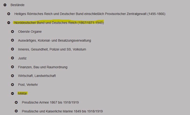

Nouveau message Post Numéro: 17  Nouveau message de alain adam  Nouveau message 30 Sep 2025, 09:41

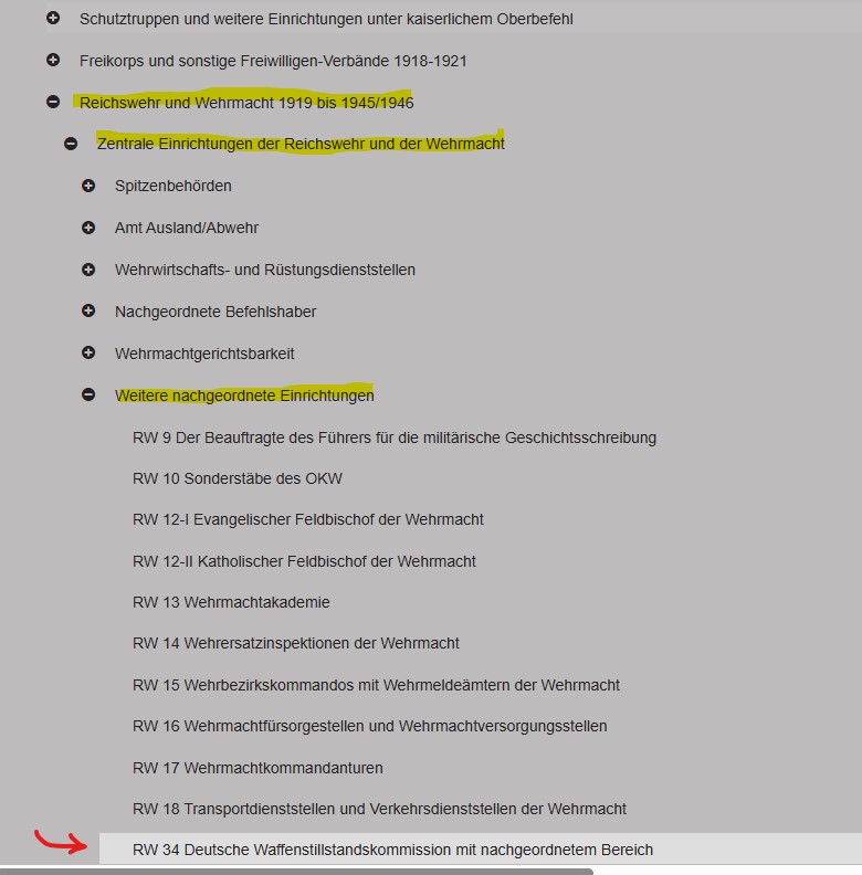

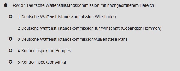

Ci dessous l'arborescence BAMA a suivre pour trouver le RW 34 :
Le RW34 se décompose en sous repertoires :
Le 34/211 se trouve dans la commission de Wiesbaden , groupe 1.4 Heer .
Je tente le groupe 1.7 industries de l'armement ( toujours Wiesbaden ) avec les documents 224 et 225. C'est peut etre les documents de base qui ont servi à constituer le tableau 211.
Le doc 229 est dans la commission de Paris, gruppe heer, mais c'est un document de fin 42 qui ne traitera pas de ce sujet à mon avis.
