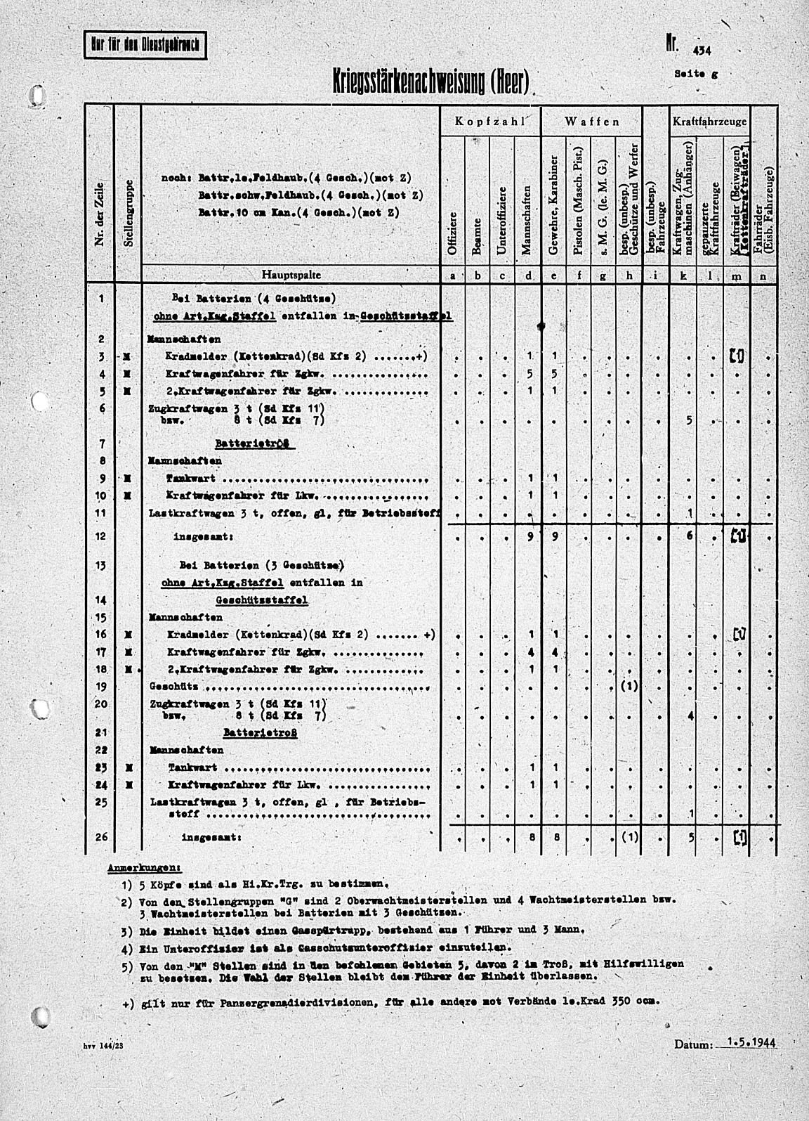

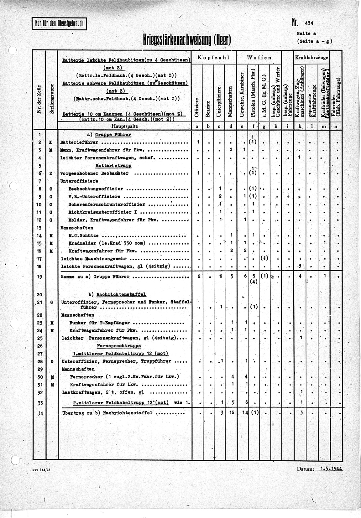

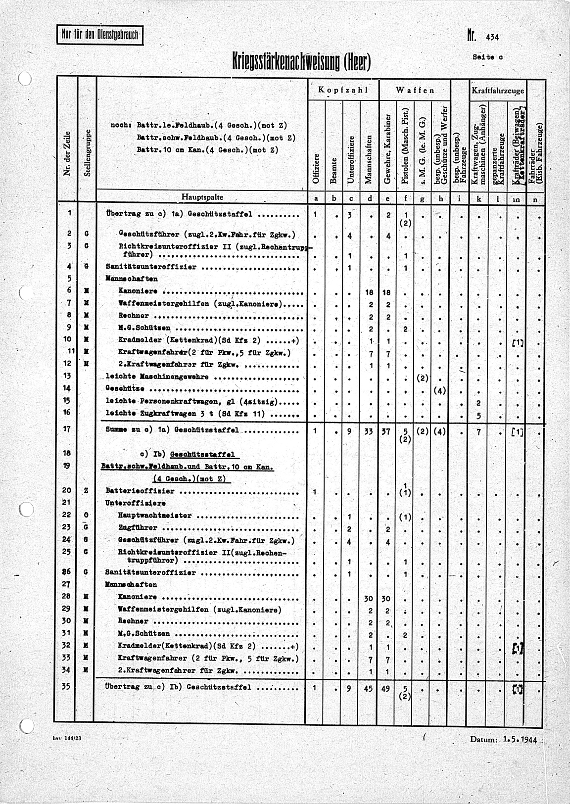

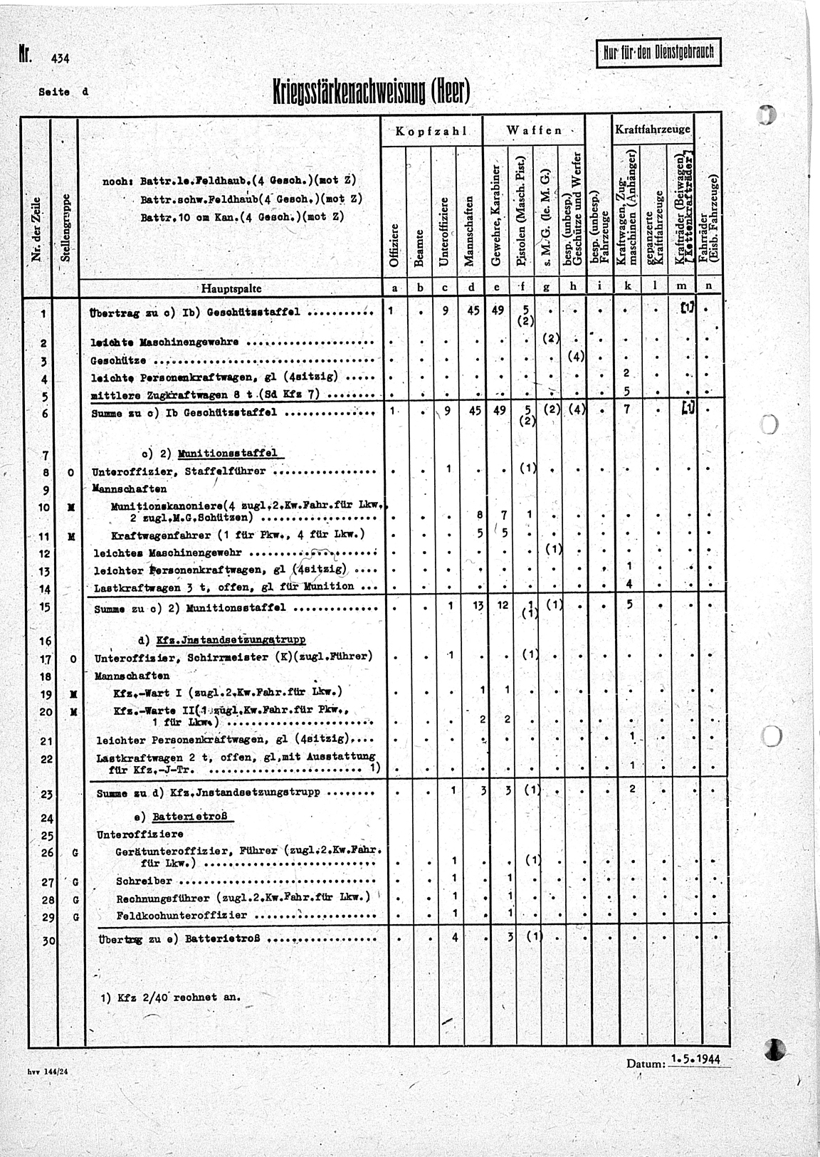

La mise à jour régulière de la K.St.N. (Kriegsstärkennachweisung) dotation théorique en temps de guerre, écrasant systématiquement l'édition précédente sous même N°, les seuls documents existants sont datés au 01.05.1944.

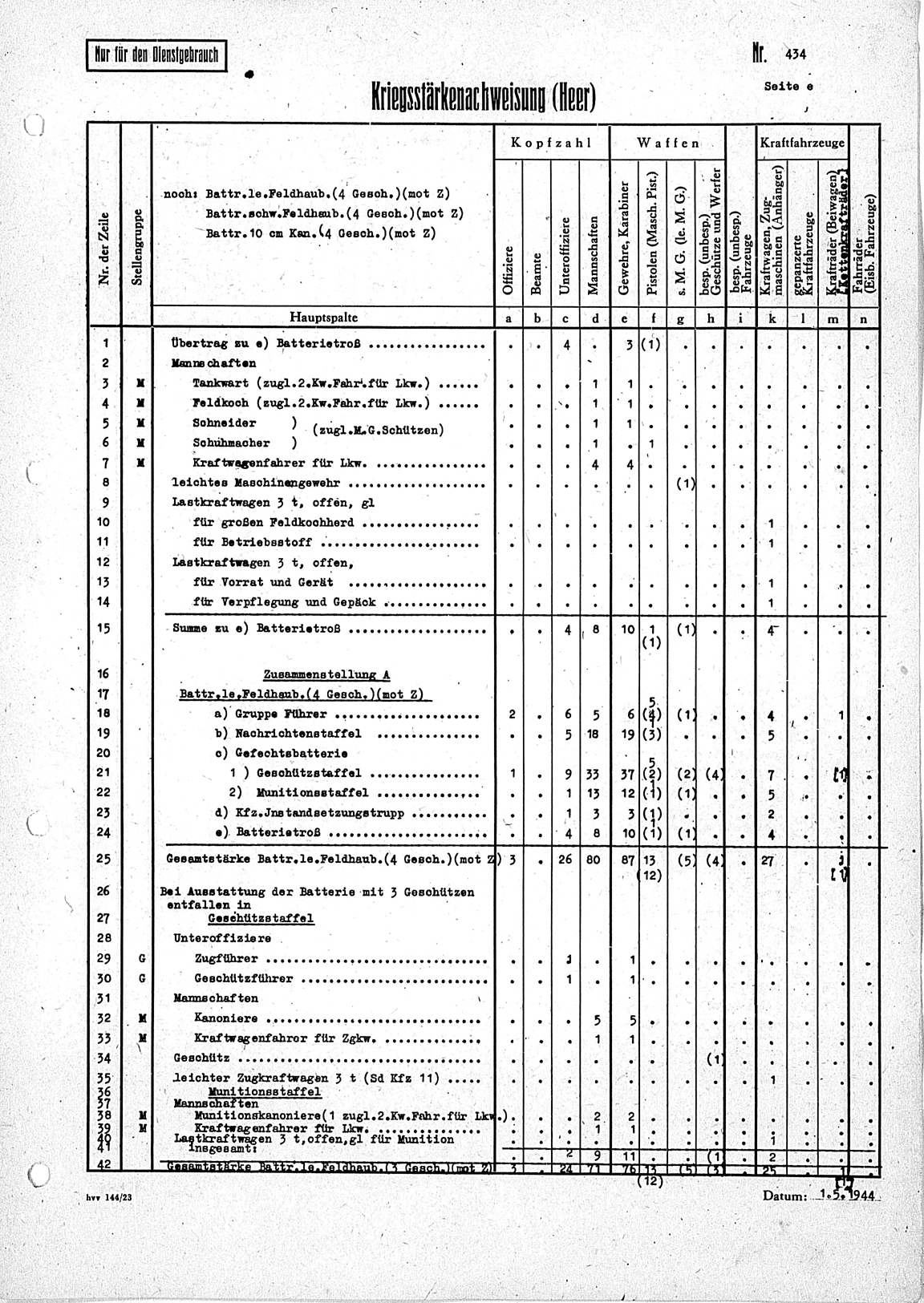

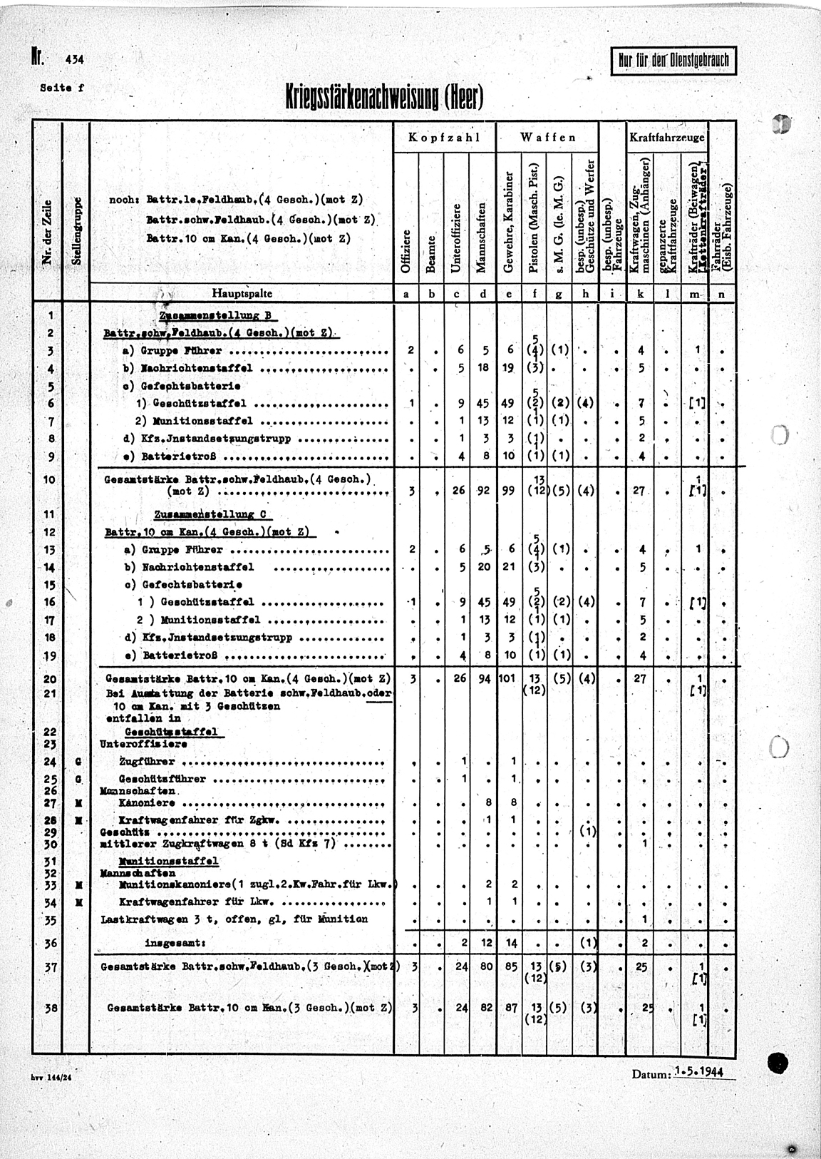

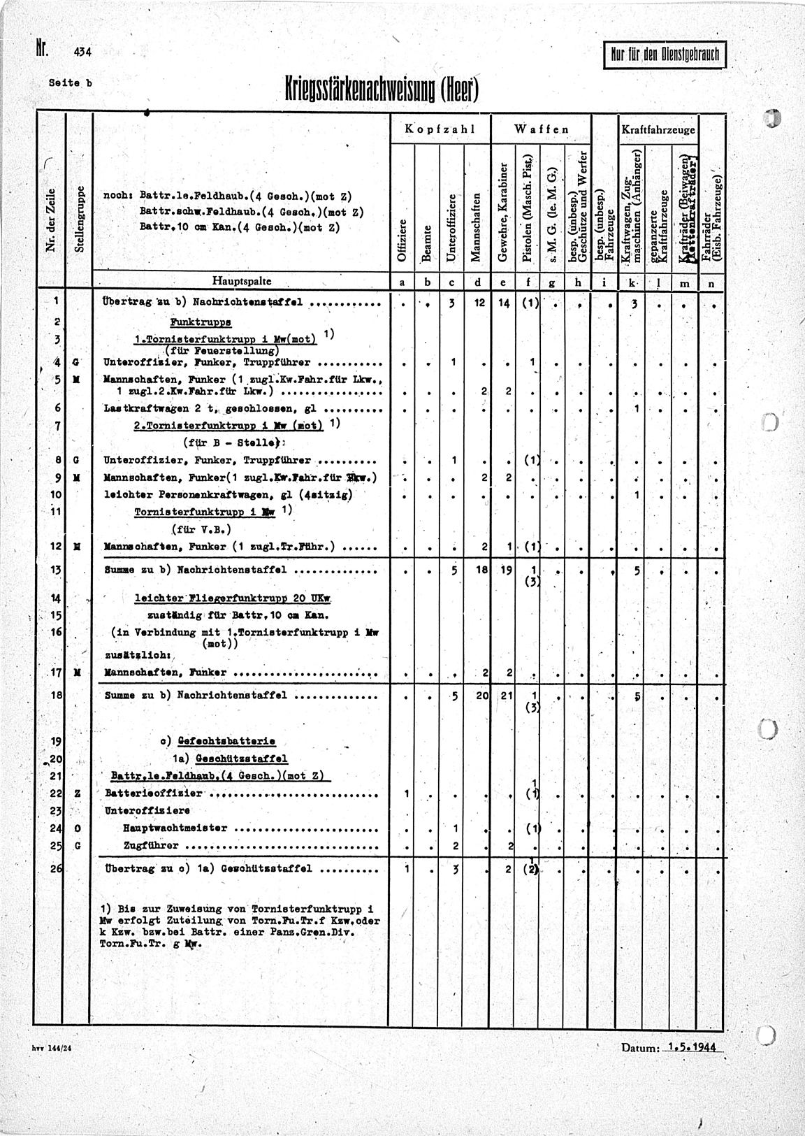

L'organisation-type d'une batterie de 4 obusiers légers (10,5 cm le.FH 18), apparemment tractée motorisée (mot.Z) est précisée par la K.St.N. Nr. 434. Elle était composée de :
a) Gruppe Führer (état-major de batterie) : 2 officiers, 6 sous-officiers, 5 hommes de troupes
b) Nachrichtenstaffel ("compagnie" de transmission): 5 sous-officiers, 20 hommes de troupes
(c) Gefechtsbatterie (batterie de combat), constituée de:
....1) Geschützstaffel (la batterie d'obusiers et ses servants): 1 officier, 9 sous-officiers, 33 hommes de troupes
...2) Munitionsstaffel (sa "section" munition) : 1 sous-officier, 13 hommes de troupes
d) Kfz. Instandsetzungstrupp (équipe entretien véhicules) : 1 sous-officier, 3 hommes de troupes
e) Batterietroß (section d'intendance générale, infirmerie, rata, etc.) : 4 sous-officiers, 8 hommes de troupes
Total : 3 officiers, 26 sous-officiers, 80 hommes de troupes, 27 véhicules (1 Beiwagen (side-car) -, qui sera remplacé par une moto-chenillée (Kettentkrad Sd.Kfz.2), 18 transports légers de personnel (4 places) (Pkw), 5 tracteurs semi-chenilles classe 3 tonnes (Sd.Kfz.11), 4 camions (Lkw) classe 3 tonnes Batterietroß
Ci-après, la table de dotation théorique, qui est un poil confusionnelle. :D ...

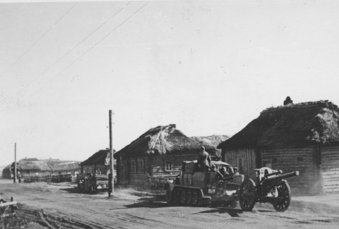

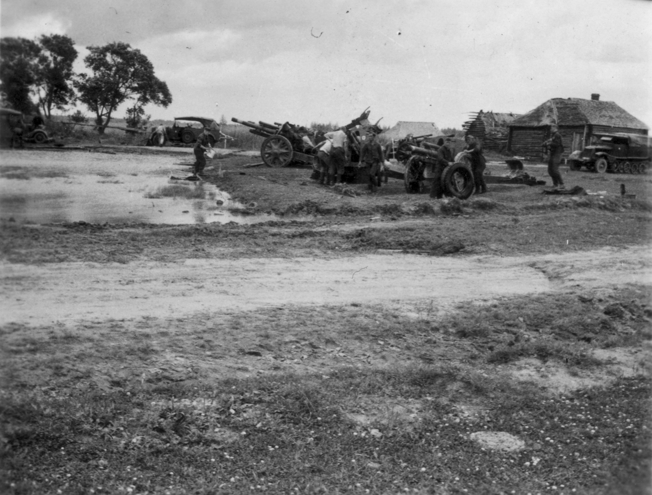

Et, ici, une batterie de combat (Gefechtsbatterie), en corvée de nettoyage sur le Front Est...
et des éléments d'une batterie tractée motorisée en circulation (avec un véhicule léger (Pkw) et un 10,5 cm le.FH 18 en remorque d'un tracteur semi-chenillé Sd.Kfz. 11 classe 3 tonnes...
