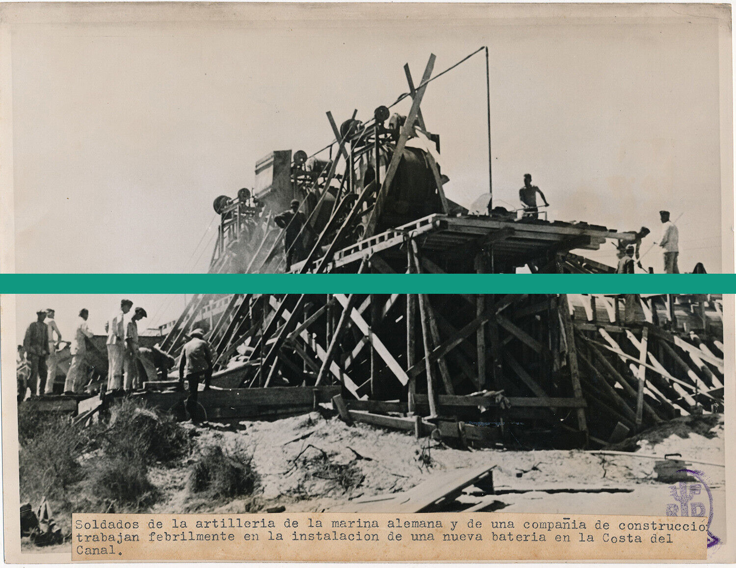

Donc pour commencer le sujet de la fabrication des bunkers :
Tout d'abord avant d'être construits, les terrains sont terrassés soit dans le calcaire ou la roche ( pour éviter les grosses fondations) et ensuite sont souvent fabriqués sur un lit de sable pour limiter les fissures en cas de bombardements.
Ensuite ii faut faire tout le ferraillage, les tubes pour passer les câbles , les tuyaux de ventilation , les plafonds en UPN , et les poutrelles d'entrées, et enfin le coffrage et coulage. Dès qu'ils coulaient il ne devaient pas arrêter sauf en cas d'attaque. Je vais vous mettre des photos si çà passe et quand j'en récupérerai d'autres, je vous les posterai.
Si cela ne vous intéresse pas, dites le moi le et si vous avez des questions si je peux y répondre pas de soucis
les bétonnières sont installées très haut car à l'époque il n'y avait pas de bourreuse, donc la hauteur facilitait le remplissage à fond.

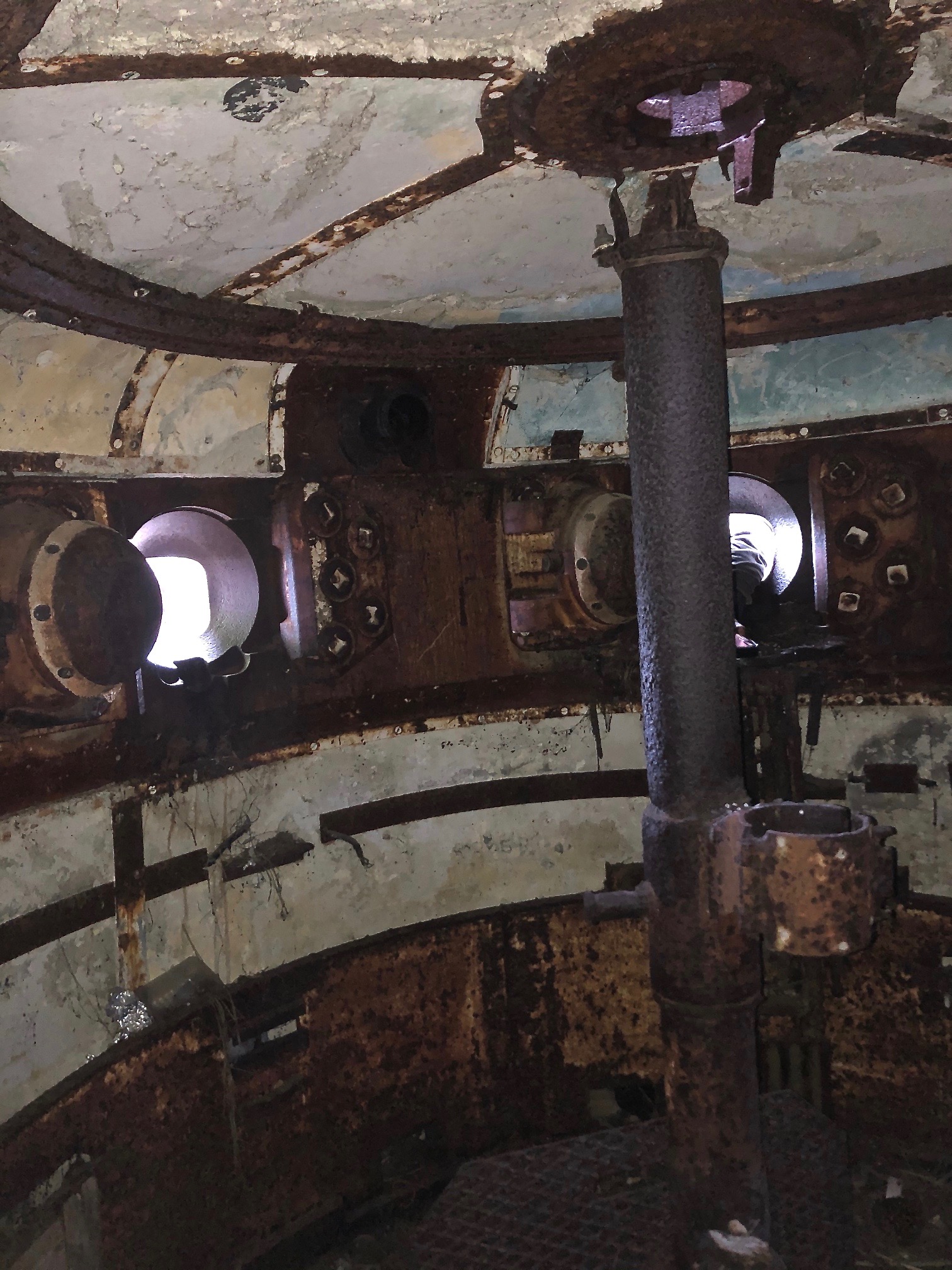

et l'intérieur d'une cloche ( amiante et hublot de tir qui sont prévus pour être refermés )
bon j'en ai d'autres
