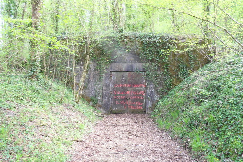

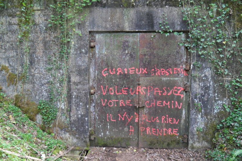

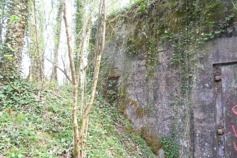

Je n'ai que ces photos mais est il possible d'identifier ce bloc ?
Sur le coté gauche du bâtiment il y a une cheminée avec de chaque coté de la cheminée un puits d’accès.
Cordialement Mathieu

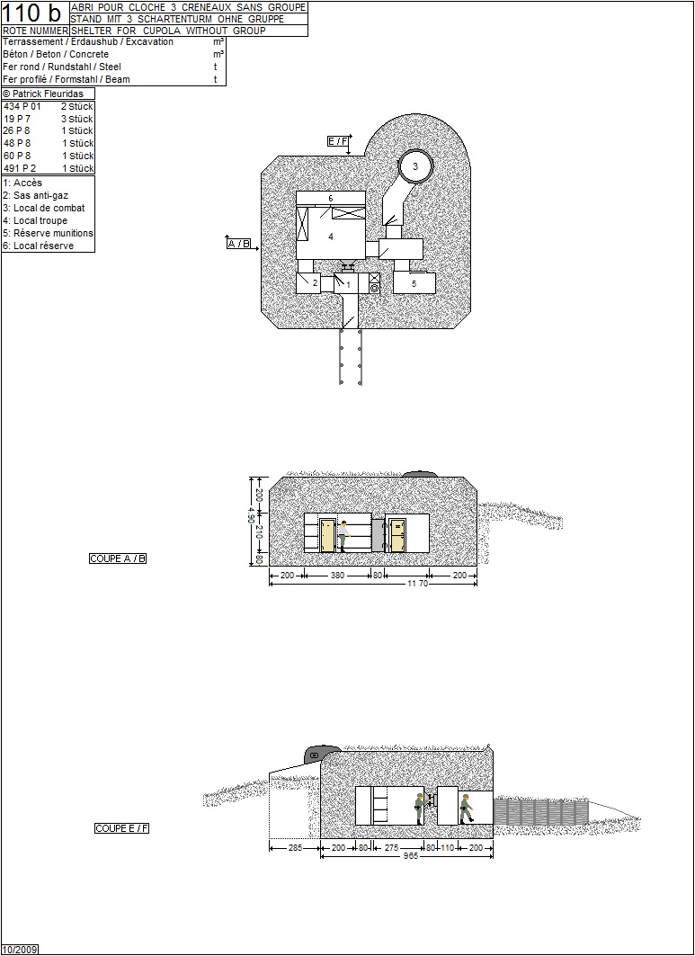

Les ouvrages de la série "100" ont été conçus pour le Westwall, la ligne Siegfried pour les Français et les Britanniques. Une imposante série avec pour certains plans des variantes désignées par une lettre minuscule après le numéro de l'ouvrage. Des modèles comprennent ainsi jusqu'à quatre versions, en fonction de la présence d'une caponnière de défense ou pas, et de l'installation d'une cloche d'observation ou d'un périscope.
Mais autre particularité de cette série est l'étude approfondie d'un plan projet. Un bel exemple avec le R 110b, abri pour cloche blindée à trois créneaux du type 60P8 mais sans groupe de combat complémentaire. Voici le plan du projet et le modèle de la cloche. A suivre.
110 b_projet.jpg (164.27 Kio) Vu 3032 fois
Panzeratlas 2006 Dudek-Sadowski 100_60P8.jpg (147.56 Kio) Vu 3029 fois

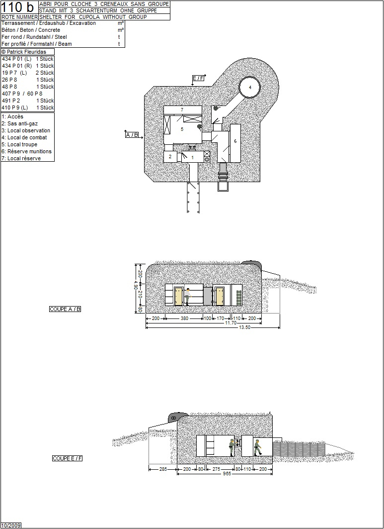

Nouveau message Post Numéro: 10  Nouveau message de Patrick.Fleuridas  Nouveau message 22 Nov 2022, 18:43
Poursuivons l'évolution de notre R 110b avec cette fois la version officielle. Je ne connais pas le nombre d'ouvrages construits. Rudi Rolf donne 26 exemplaires pour les deux plans, R 110a et R 110b.
La modification concerne le local pour munitions, en arrière de la cloche, et la présence d'une sortie de secours. Cette dernière est obligatoire pour les ouvrages ne comprenant qu'un seul accès.
A suivre...
110 b_WW.jpg (174.77 Kio) Vu 2936 fois
