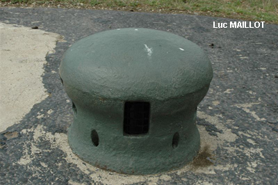

Le principe est simple : dans les gros ouvrages, les prises d'air se trouvent sur le dessus des blocs de combat, ce qui implique la mise en place de prises d'air blindées (au passage pour ceux qui me demandaient ce que c'était le bout de ferraille coupé sur la Turm IV de la batterie Todt c'est le même principe, seulement en Maginot c'est beaucoup plus petit :

Dans les casemates, abris, observatoires, etc, les système est le même, mais l'air est pris en façade et non sur les dessus.
