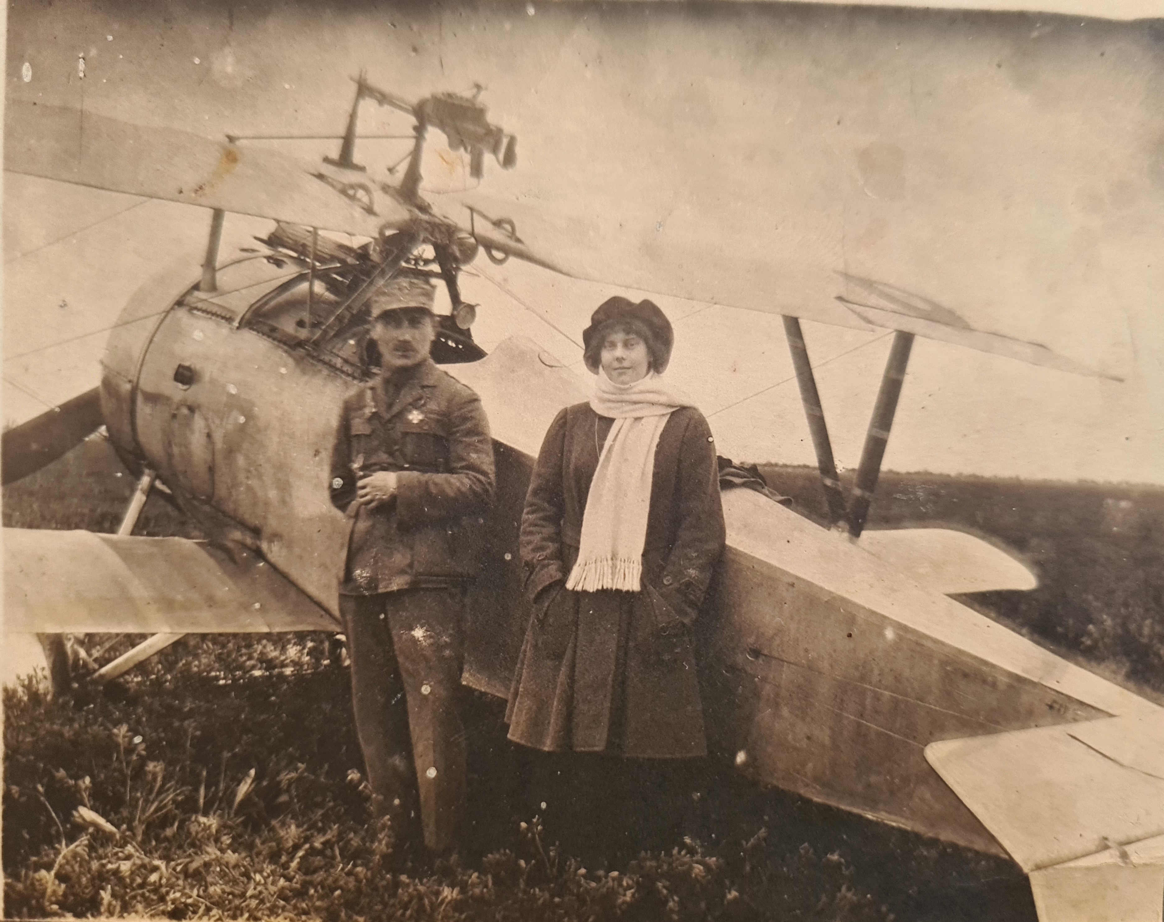

Je cherche à identifier le modèle d'avion, la période approximative de prise de vue (plutôt 1ère guerre mondiale, au vu de la mitrailleuse sur la carlingue ? ) et éventuellement le statut militaire du personnage masculin. Il s'agit d'une photographie trouvée dans les archives familiales et la seule certitude est qu'elle a été prise en Hongrie ou Autriche-Hongrie. Je m'étonne de la présence d'une femme posant aux côtés du militaire (il pourrait s'agir d'une comtesse mais sans certitude) .

L'avion est un Nieuport 11 'Bébé'. Le type est apparu au début de 1916
Il est difficile d'identifier la cocarde qui pourrait être russe à défaut d'être française

Je pense à un avion Austro-Hongrois Phönix DI, basé sur un Hansa-Brandenburg Di ou bien à un Aviatik DI mais pour ce dernier je doute.
En tout les cas l'appareil dont question ne porte PAS la marque de reconnaissance allemande
Des spécialiste s viendront certainement exprimer leurs avis.

Étrange les insignes de nationalité k.u.k sont représentés par une Balkenkreuz et non une cocarde.

Coyote a raison.

Alfa1965 à répondu pendant que je faisais des recherches.... et il appert bien que l'appareil pourrait bien être un Nieuport 11 seulement quid de la marque de reconnaissance. Selon la source il y a eu un Nieuport 11 en service de l'aviation Austro-Hongroise et il s'agissait sans doute d'un appareil capturé.

Vos échanges sont très stimulants. Peut-être cette femme pose-t-elle aux côtés d'un as de l'aviation ?

c'est plutôt un Nieuport 17 il me semble ?

Apparemment l’avion n'est pas endommagé, une éventualité, l’aérodrome est tombé entre les mains des Austro -Hongrois avec les appareils intacts comme l’a émis Prosper.

Didier a écrit:Bonsoir,
C'est très probable en effet. Le XI ne possède pas d'appui tête mais le XVII si !
