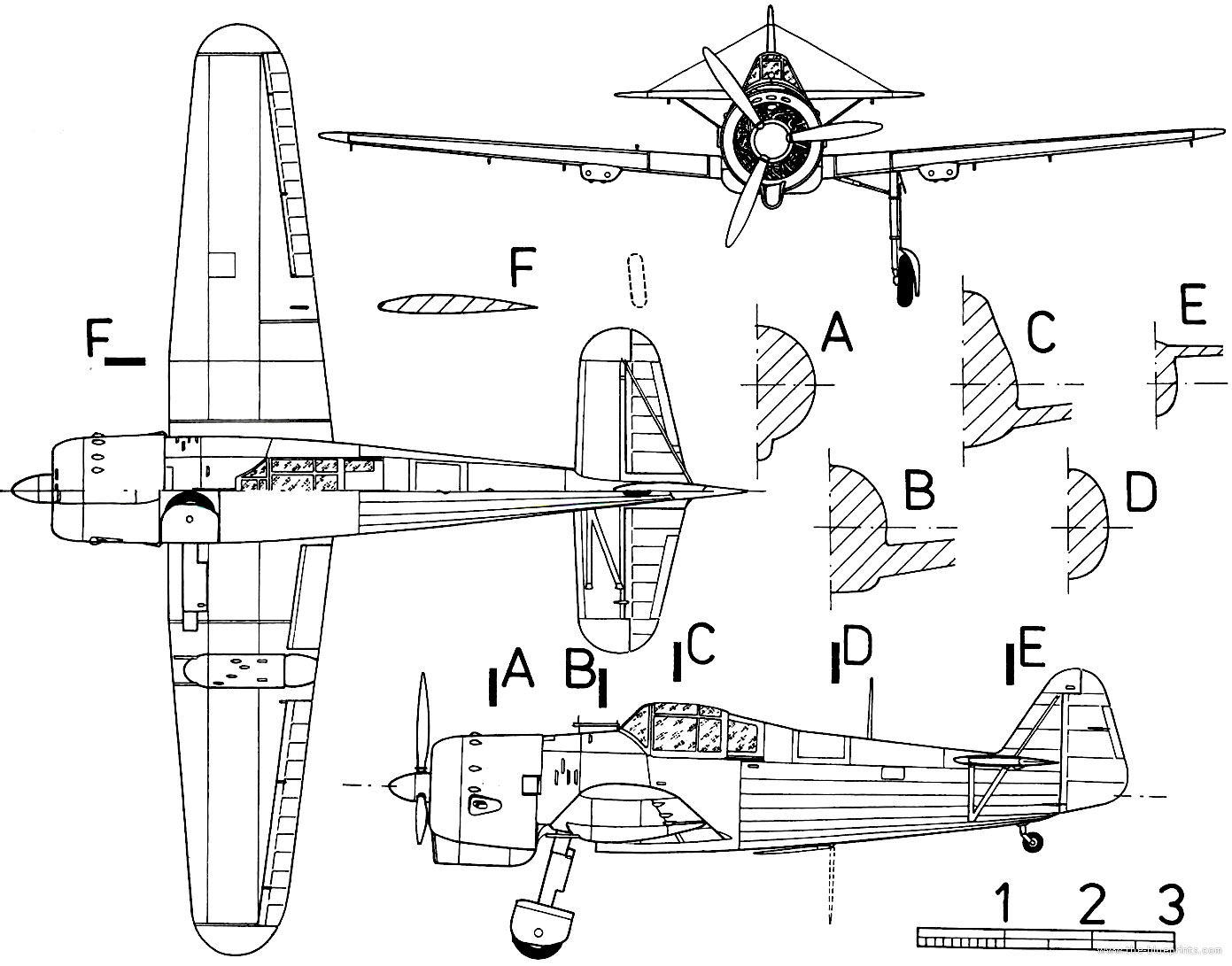

Le Koolhoven FK.58A dans l’ Armée de l'Air
Le FK.58 fut conçu à la demande du gouvernement français et destiné à l’aviation coloniale. L'armée de l'air néerlandaise commanda également ce chasseur, mais aucun appareil ne pu lui être livré avant l'invasion allemande. Quelques FK 58 ‘français’ participèrent malgré tout aux combats lors de l'invasion allemande.

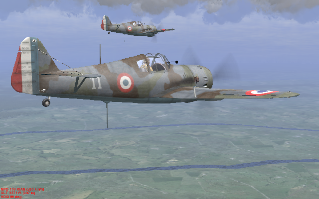

Vue d'artiste
En 1937, le Conseil supérieur de l'air français, chargé des commandes pour l'Armée de l'air, constata que l'industrie française était incapable de fournir suffisamment d'avions de chasse. À sa demande, la firme néerlandaise Koolhoven conçut un chasseur pour l'Armée de l'air française dans un délai très court. Il devait s'agir d'un appareil bon marché, facile à construire et performant. Il devait pouvoir être produit équipés de moteurs et des équipements français.

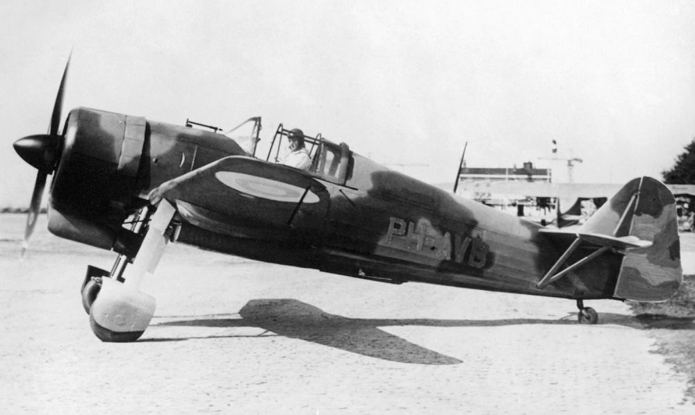

Celui ci porte encore son immatriculation civile PH-AVK
Les Français commandèrent immédiatement cinquante appareils, dont dix-sept furent finalement livrés avant l'invasion allemande de la France. Le gouvernement néerlandais, de son coté en commanda 36 exemplaires pour son ministère de l'Aviation, Plusieurs exemplaires étaient en construction lorsque les Allemands envahirent les Pays-Bas.

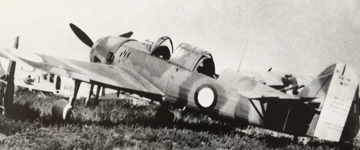

Ici, un FK 58 biplace école
Les sept premiers appareils furent équipés du moteur Hispano-Suiza 14Aa de 1 080 ch. Ils reçurent les immatriculations sur l’intrado C-016 à C-022. (précision pour les maquettistes) Après la livraison des 17 premiers FK-58 par Koolhoven (immatriculations C-016 à C-032), les Français optèrent pour le moteur Gnôme & Rhône 14N39 de 1 030 ch, qui équipera les dix appareils suivants, immatriculés C-023 à C-032. Face à une pénurie de pièces françaises chez Koolhoven, la production fut transférée à Nevers. Une partie des FK-58 fut également fabriquée par le constructeur belge SABCA. Les appareils assemblés à Nevers recevaient des pièces qui avaient été assemblées préalaéblement au Havre. La préparation finale et les essais en vol seront, quant à eux, effectués à Nevers.

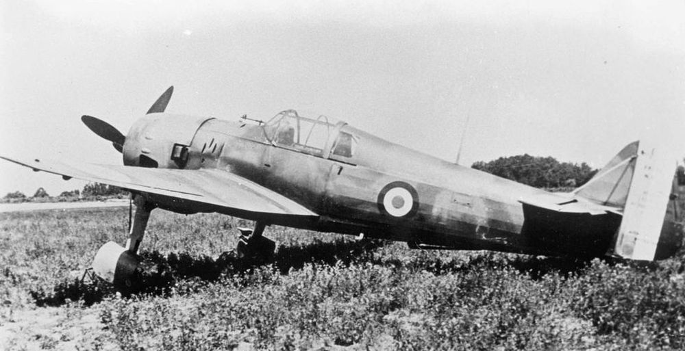

FK 58 à Montpellier Fréjorgues en 1940
Des pièces pour vingt-trois avions français furent ainsi expédiées par Koolhoven au Havre, et la Sté SABCA commença la construction de dix avions pour la France !. Avant que les Allemands ne prennent le contrôle de ces usines, un seul avion (C-033) avait été produit à l'usine de Nevers.
Les appareils produits aux Pays-Bas furent convoyés en France avec des immatriculations civiles. L'immatriculation de plusieurs de ces avions est connue. Par exemple, les deux premiers F.K.58A de série furent immatriculés PH-AVK et PH-AVL. Ils reçurent en France les immatriculations militaires C-020 et
C-021. .

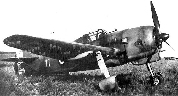

En mai 1940, 13 des 18 appareils présents étaient alors opérationnels. Ils furent affectés aux Patrouilles de Protection autour des grandes villes françaises. Leur sort reste mal connu, compte tenu de leur dispersion sur le territoire français. On sait cependant qu'ils étaient principalement pilotés par des pilotes polonais réfugiés sous le commandement du capitaine Valerian Jasionkovski. Cette unité fut déployée dans la région d'Avignon et de Marseille, puis lors des combats, autour de Clermont-Ferrand. Cinq appareils furent perdus au combat. Deux escadrilles de défense aérienne polonaises de sept appareils chacune furent ainsi créees. Aucune victoire aérienne n’a été remportée,
Le plus cocasse dans cette histoire est que le ciel français fut défendu par des pilotes polonais aux commandes de chasseurs néerlandais armés de quatre mitrailleuses belges Browning FN modèle 1938 en calibre français de 7.5 mm !
