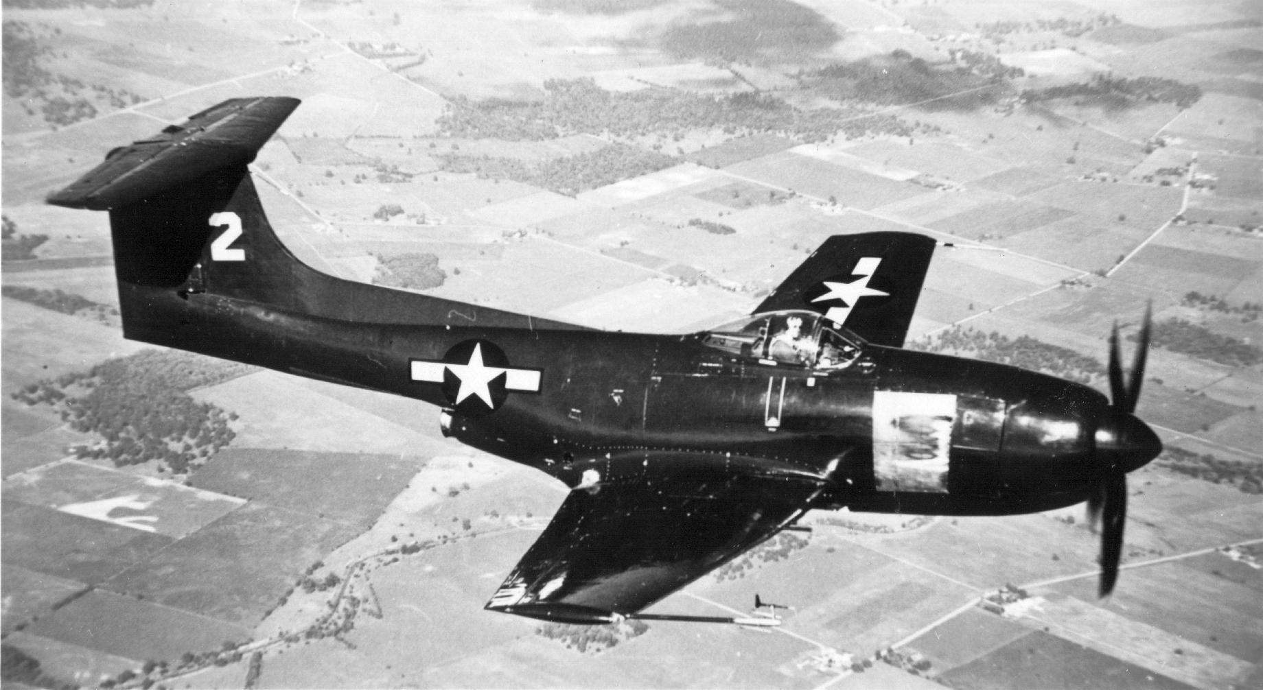

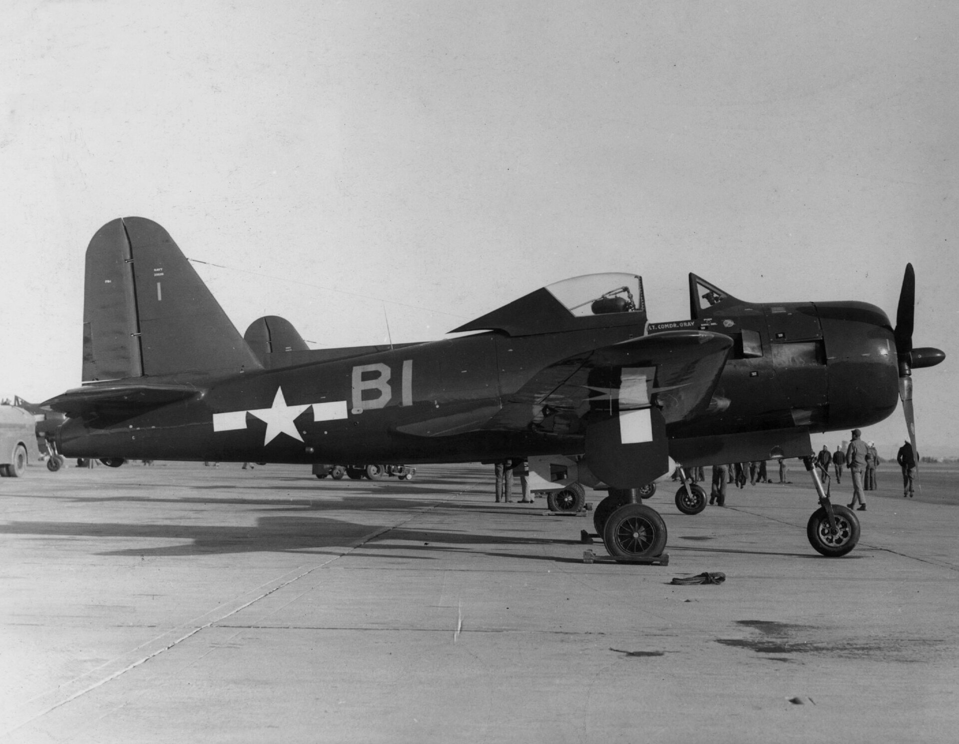

Le Ryan FR Fireball était un avion de chasse américain à propulsion mixte ( moteur thermique +  réacteur ) conçu par Ryan Aeronautical pour la marine américaine . Il s'agissait du tout premier avion de la marine équipé d'un moteur à réaction. 66 appareils furent construits avant la capitulation du Japon en août 1945
Le premier vol eut lieu le 25 juin 1944 sans son réacteur. Ce dernier fut rajouté quelques jours plus tard
Vitesse maxi 670 km/h
Le squadron VF-66 , reçut ses premiers Fireball en mars 1945, mais ne participèrent jamais au combat.

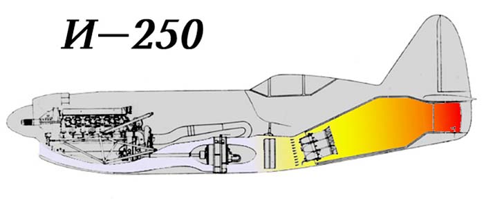

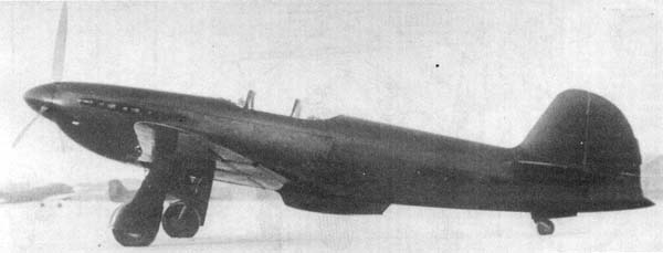

Le Mikoyan-Gurevich MIG I-250  alias MiG-13 , était un chasseur soviétique développé dans le cadre d'un programme d'urgence en 1944 visant à développer un appareil à hautes performances pour contrer les avions à turboréacteur allemands. Mikoyan-Gurevich décida de se concentrer sur une conception utilisant un moteur plus abouti que le moteur à réaction qui était encore au stade expérimental en Union soviétique. C’est la raison pour laquelle une solution mixte d’un réacteur à compresseur en développement depuis 1942 et propulsé par le moteur thermique V12 Klimov VK-107
1er vol le 3 mars 1945
12 exemplaires construits
Vitesse maximale : 820 km/

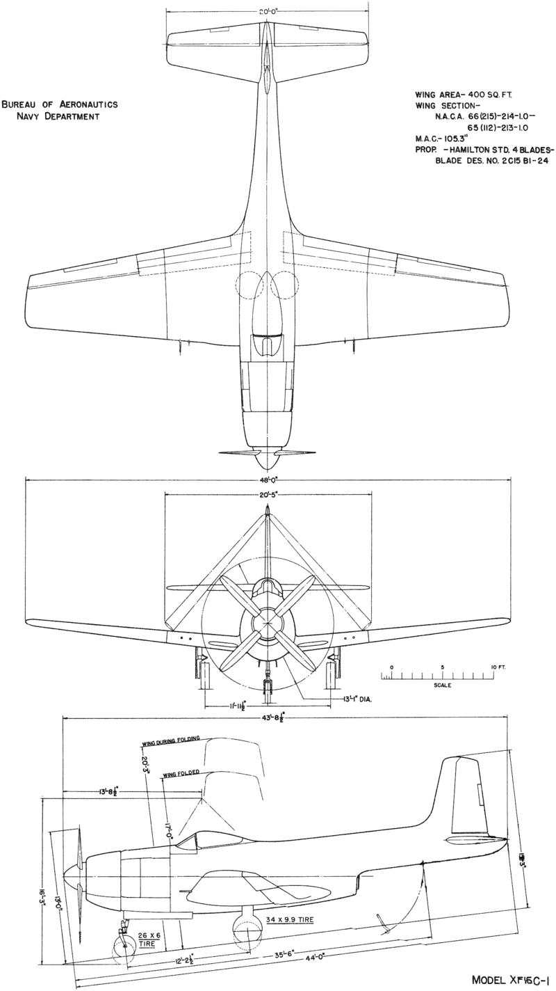

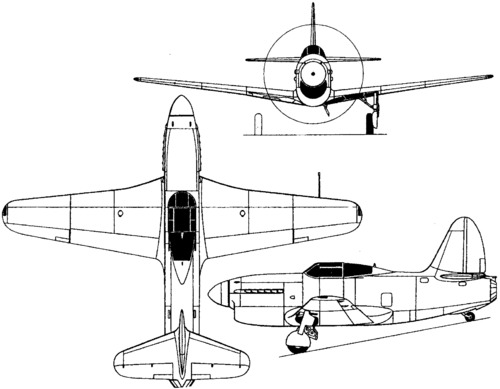

Le Curtiss XF 15C
1er vol le 27 février 1945
3 exemplaires construits
Vitesse maximale 750 km/h

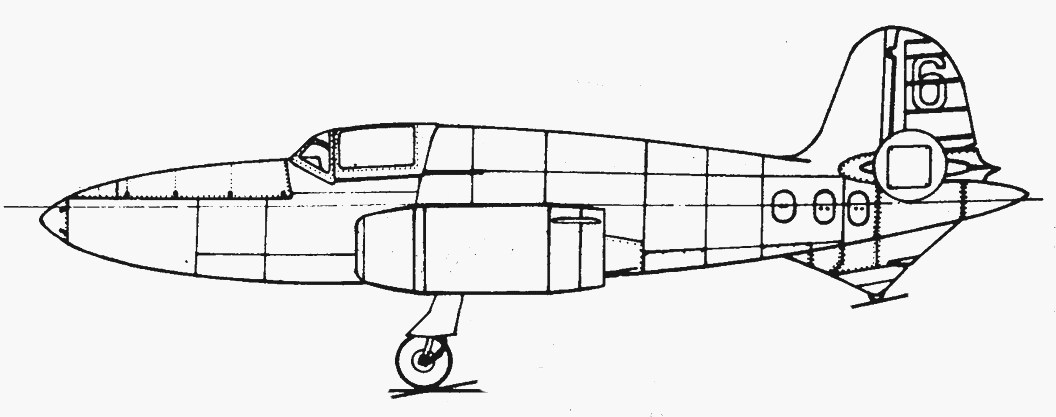

Le Sukhoi Su-5 ou I-107
1er vol 6 avril 1945
1 exemplaire construit
Vitesse maximale 790 km/h

Dog Red a écrit:Le réacteur était enclenché durant le vol ou dès le décollage?
Sur le Ryan 'Fireball', le moteur à piston était le mode de propulsion principal (en croisière) tandis que le réacteur devait servir dans les phases d'accélération, de montée et pendant le combat.
Pour les autres le réacteur était bien actionné durant le vol.
Sur les appareils russes, le réacteur avait une autonomie très limitée . (+/- 10 minutes pour le MiG

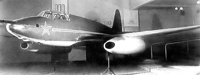

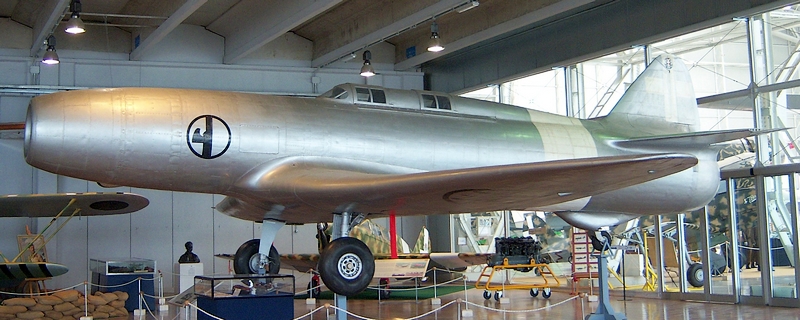

Pour le Su-5 et le Mig-13, il faut rendre justie aux italiens : ce sont eux, avec le Caproni-Campini CC-2, qui ont lancé l'idée de compresser l'air avec un moteur à pistons, puis de l'enflammer pour créer une poussée, ui vola en 1940. Le 2ème prototype est conservé au Musée historique de l'aviation de Vigna di Valle (Photo Wikipedia) :

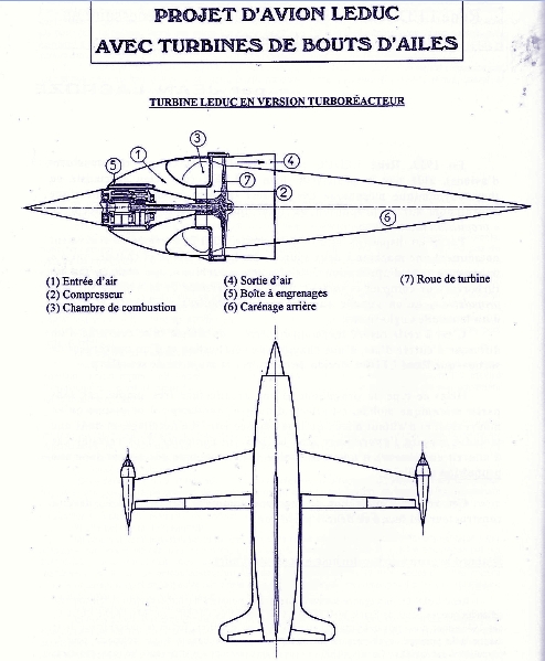

L'appareil le plus évolué techniquement était le Leduc 010, dont le prototype commandé en 1937 était presque prêt à voler lorsqu'il fut évacué à Toulouse dans l'usine Bréguet, et malheureusement disparut dans le bombardement de Montaudran ... Il combinait un stato-réacteur, et des turbines Leduc/Lorin en bouts d'ailes, ou bien des moteurs à piston (source https://www.secretprojects.co.uk/thread ... 503/page-2 ) :

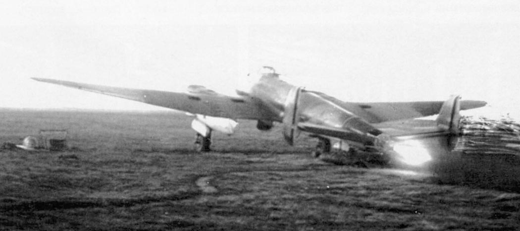

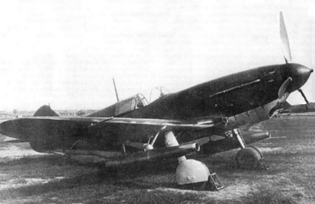

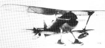

Les premières expériences soviétiques dans le domaine du stato-réacteur remontent à Décembre 1939, quand des stato-réacteurs DM-1 puis DM-2 furent fixés sous les ailes de Polikarpov I-152 puis I-153 ... Quand les moteurs DM (Moteurs Merkoulov) n'étaient pas allumés, ils ralentissaient d'une trentaine de km/h, mais quand ils l'étaient , ils augmentaient la vitesse de pointe de près de 40 km/h, malgré l'aérodynamique douteuse de l'avion choisi !
Détail amusant, lors des essais à Moscou-Ramenskoyé, au moins une douzaine de camions de pompiers se précipitèrent sur la piste pour secour "le pauvre aviateur dont l'avion avait pris feu en vol", à cause des panaches de flammes et de fumée des Merkoulov !
Malgré la priorité donnée par Staline aux recherches permettant une amélioration immédiate des appareils en production, les essais se poursuivirent pendant la guerre, tels ces montages sous un LaGG-3, qui permettaient de gagner 50 km/h de vitesse de pointe, mais
diminuaient dangereusement le rayon d'action à cause de leur consommation :

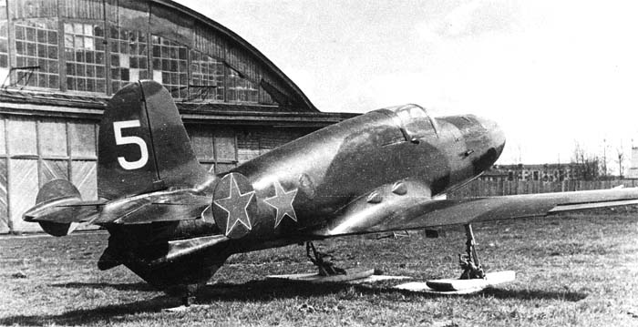

Si le Malioutka de Polikarpov est un peu connu, un autre prototype d'avion-fusée l'est encore plus : le Bereznyak & Isayev BI qui vola dès 1942 (mal, mais il vola !!!). Ce qui est moins connu, c'est qu'il était envisagé d'en faire un avion à propulsion hybride en ajoutant, au bout de ses ailes, des stato-réacteurs DM, pour, en théorie, dépasser les 900 km/h :
Un autre prototype, qui ne fut prêt qu'en 1945, combinait ces 2 types de propulsion : le Kostikov 302, que l'on voit ici dans le hall du NII :

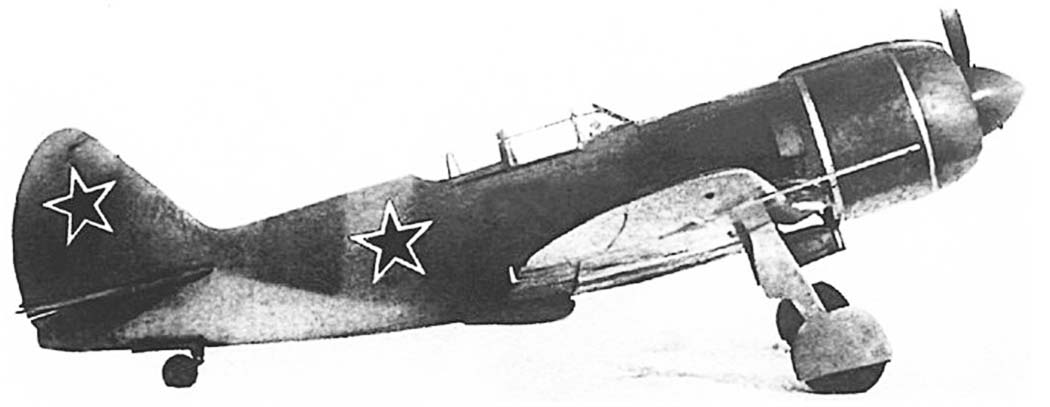

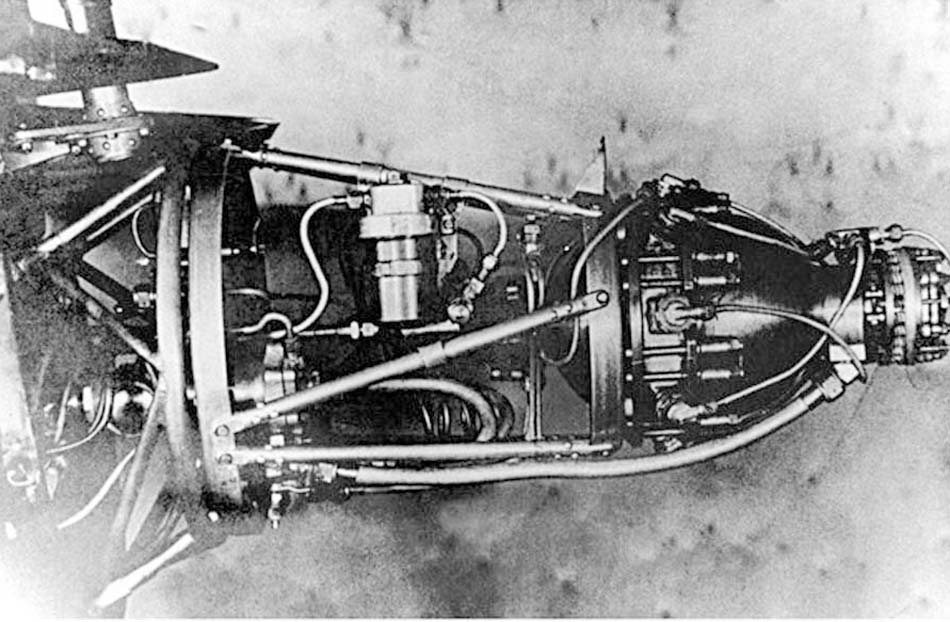

8) Un autre type de propulsion hybride fut testé : monter le moteur-fusée des premières versions du BI dans la queue d'appareils conventionnels, leur donnant ainsi un surcroit de puissance, pour permettre aux chasseurs de rattraper des bombarder ... ou à des bombardiers d'échapper aux chasseurs !
On trouve ainsi le LA-7R, avec un moteur RD1 Kh3 dans la queue en sus de son Chvetsov Ach-82FN, qui atteignait 795 km/h :

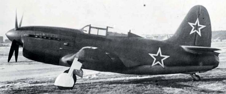

Ou le Yak-3RD, qui atteignait 780 km/h en combinant les 1.240 CV de son M-105PF et les 300 Kg de poussée de son RD-1 :
Un moteur RD-1, monté sur un Pe-2, lui permit d'atteindre 650 km/h :
