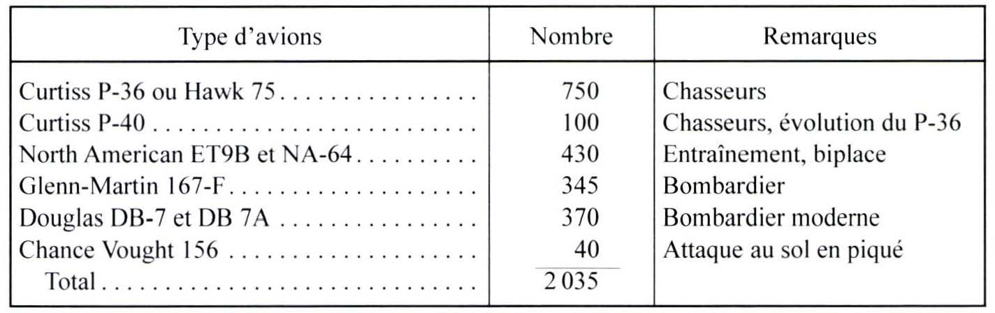

Initialement entre 1938 et 1939, ces contrats portaient sur 2035 appareils auxquels il y a lieu d’ajouter des moteurs de rechange et des pièces détachées. En juin 1940, le nombre d'avions en commande outre-atlantique atteindra le chiffre de 4426 de tous types !
En fait, seulement 1377 appareils seront effectivement livrés. De ce chiffre, on notera qu’uniquement 489 furent pris en compte. Ainsi fallait il assembler les appareils livrés en caisse et les adapter aux normes françaises. Les appareils devaient être réalignés avec des équipements français : collimateurs, radios etc... De même, la manette des gaz devait être mise au standard Français (le sens : poussé/tiré était inversé chez les anglo-saxons) et bien sur tous les instruments seront gradués en unité métrique.

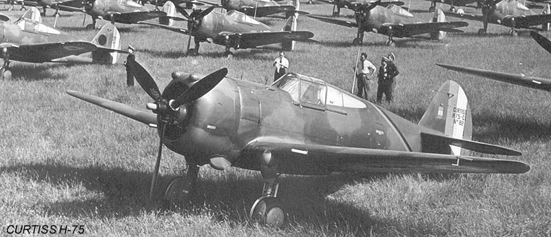

Curtiss H-75A-1: 100 exemplaires commandés le 9 septembre 1938
Curtiss H-75A-2: 100 exemplaires commandés le 5 mars 1939
Curtiss H-75A-3: 135 exemplaires commandés le 5 octobre 1939
Curtiss H-75A-4: 81 appareils commandés le 5 octobre 1939 + 20 autres le 15 novembre 1939
131 machines furent remises à la commission d'achat aux Etats-Unis au 16 juin 1940 dont 81 déjà en route vers la France ou l'Afrique du Nord.

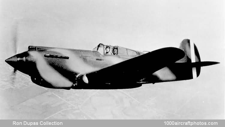

Curtiss H-81(P-40): 100 appareils commandés le 5 octobre 1939. Toutes ces machines ont été commandées sans blindage ni réservoirs auto-obturant (ces équipements seront rajoutés à la demande des britanniques sur les 90 derniers appareils, les 140 premiers ne pouvant les recevoir en raison de leur fabrication déjà bien avancée).

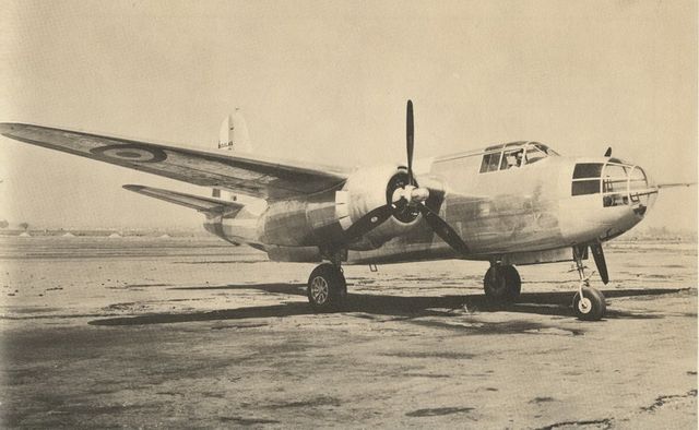

Douglas DB 7 (A-20 Boston): 170 exemplaires commandés en octobre 1939 (116 livrés en juin 1940),
Douglas DB 7-3: 480 exemplaires commandés les 8 et 18 mai 1940, (moteurs plus puissants) dont la moitié devait être construite sous licence par Boeing.

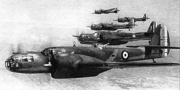

Glenn Martin 167 F
Martin 167F (A-22 Maryland): 245 commandés avant la guerre en deux contrats. Un contrat supplémentaire portant sur 130 machines fut signé le 14 octobre 1939 (avec réservoirs auto-obturants et blindage, contrairement aux 245 premiers appareils) et un dernier contrat sera signé le 7 juin 1940 pour 150 exemplaires avec des moteurs R-1830-S3C4-G plus puissants. En définitive, l’Armée de l’Air ne reçu que 97 de ces bombardiers.

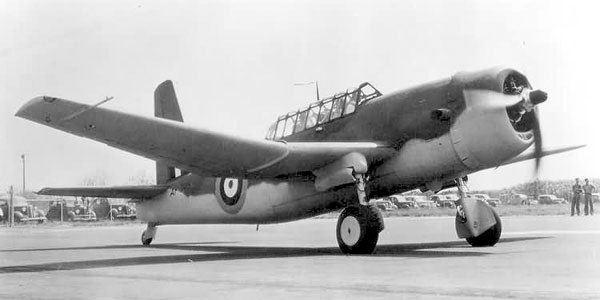

Curtiss SBC Helldiver
Curtiss CW.77 (SBC Helldiver): 50 exemplaires commandés le 8 juin 1940 (contrat n°132). Pour accélérer la livraison, un accord de principe est signé le même jour pour que l'US Navy se sépare de 50 SBC-4 stockés dans ses dépôts en contrepartie des 50 appareils de la commande française. 44 appareils seront embarqués sur le P/A Béarn le 16 juin 1940, après passage à Buffalo, tandis que cinq appareils étaient toujours à Halifax. Le chiffre de 90 appareils pour la commande française est issu de pourparlers - peu avancés - datant de 1939 qui n’aboutiront pas.

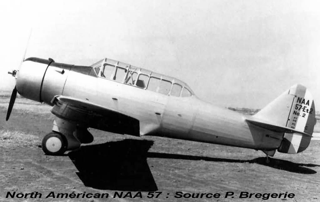

NAA-57
North American NAA-57: 230 commandés, tous livrés en juin 1940.
North American NAA-64 (BT-9): 200 exemplaires commandés le 10 octobre 1939 pour l'armée de l'air et 30 autres appareils commandés le 28 mars 1940 pour la marine. Au final, 111 seront livrés à la France en juin 1940.
North American NAA-76 (AT-6 Texan): 450 appareils commandés le 28 mai 1940;

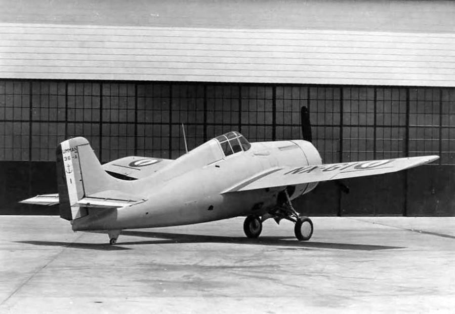

Grumman G-36
Grumman G-36A (F4F Wildcat): contrat pour l’Aéronautique navale passé pour 100 exemplaires au départ, chiffre qui sera ramené à 81 le 1er mai 1940, le solde étant à livrer en piéces détachées. Cette commande, de 81 exemplaires, groupée avec une dizaine supplémentaire pour la Belgique fut transférée à la Royal Navy qui baptisa ses F4F « Martlet » .

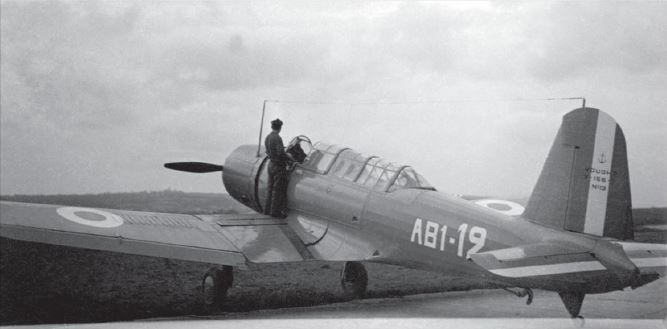

Chance Vough 156F
Chance-Vought V-156F (SB2U Vindicator): 40 appareils commandés avant-guerre et livrés, 50 autres commandés le 1er mars 1940 mais non livrés.

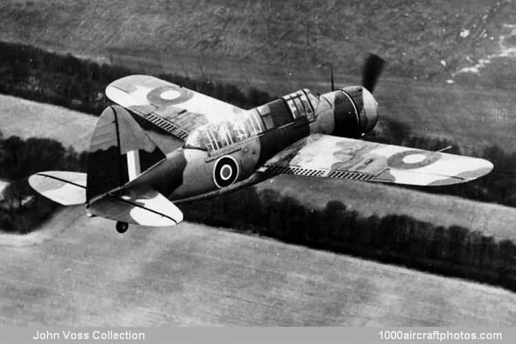

Brewster 340 (SB2A Buccaneer): lettre d'intention d'achat du 29 mai 1940 pour un nombre inconnu d'appareils .

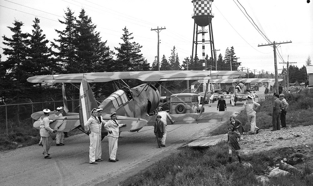

Escale « forcée » aux Antilles suite à la signature de l’Armistice
Il s'agissait des appareils embarqués sur le P/A Béarn et le croiseur Jeanne d'Arc.
44 Curtiss SBC-4 ’Helldiver’ (premier du nom)
23 Curtiss H-75A4 (17 sur le Béarn, 6 sur la Jeanne d’Arc),
33 Stinson 105
(25 sur le Béarn, 8 sur la Jeanne d’Arc),
et 6 Brewster B-339B destinés à la Belgique (version export du F2A Buffalo).

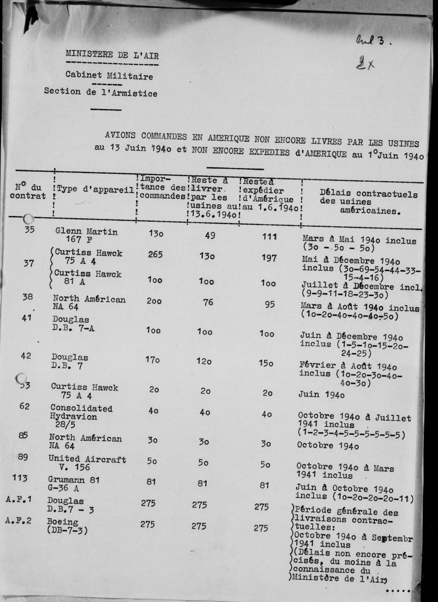

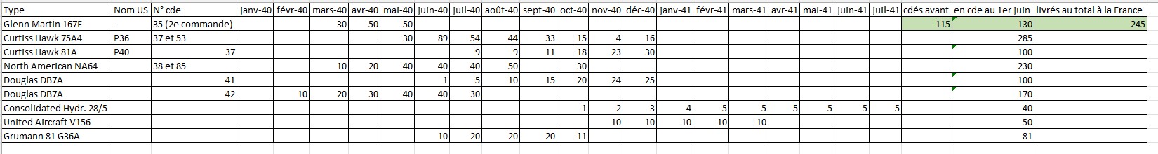

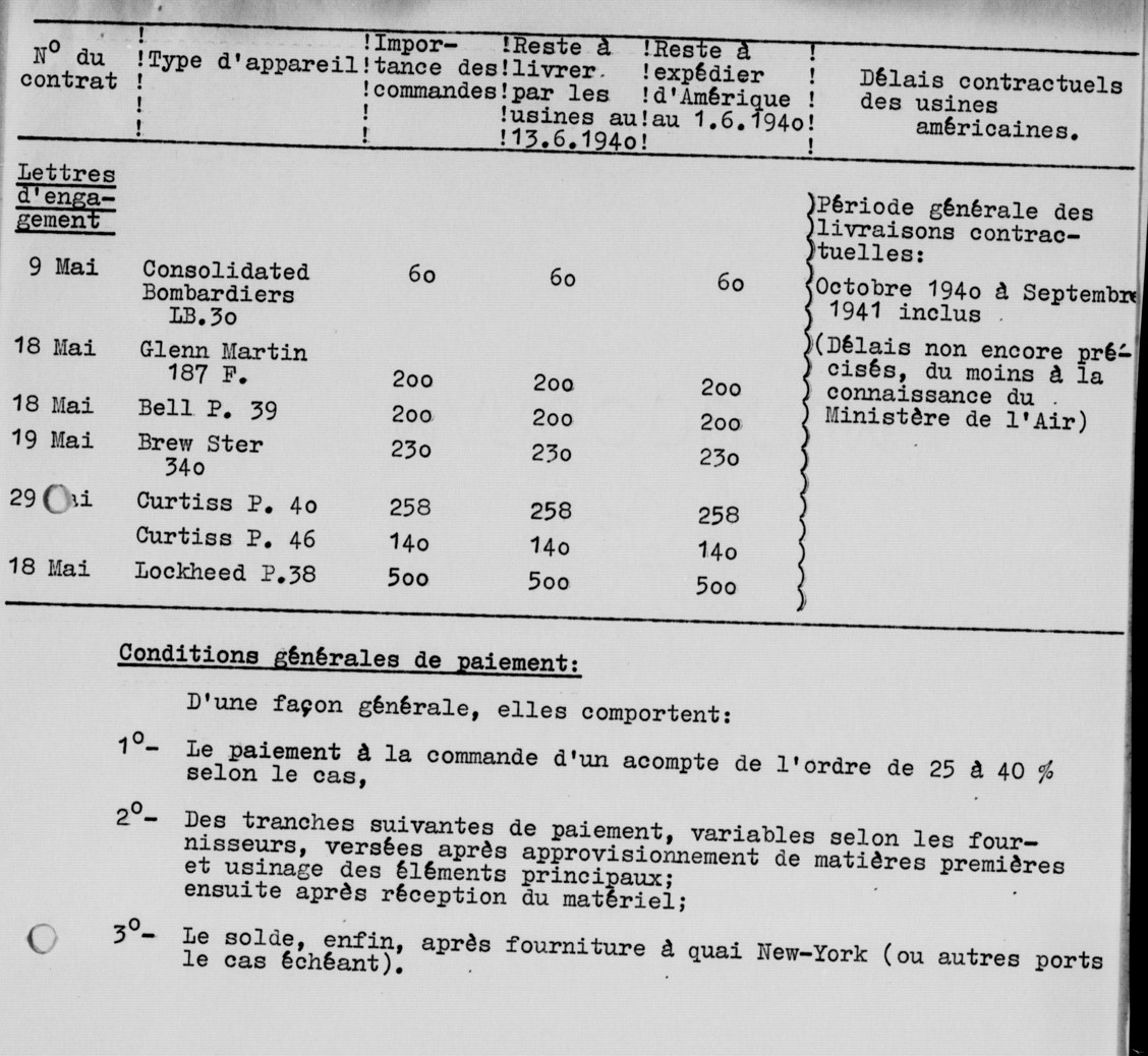

J'ai eu la chance de tomber sur un rapport du ministère de l'air du 13 juin 1940 qui indique l'état des commandes en cours et le cadencement prévu des livraisons à venir.
Ci-dessous un tableau qui résume les données .
Je rajoute ce que j'ai trouvé sur les lettres d'engagement

Nouveau message Post Numéro: 4  Nouveau message de alain adam  Nouveau message 03 Jan 2025, 10:09
Je rajoute le document ayant permis de construire le tableau .
Ref NARA T78 R535 , cliché 285

Nouveau message Post Numéro: 5  Nouveau message de coyote  Nouveau message 03 Jan 2025, 10:11
Bonjour et merci pour ces documents.
Ceux dont je dispose donnent des chiffres très similaires .
J'ai trois tableaux des commandes et des livraisons que je pensais pouvoir mettre en ligne mais je n'y arrive pas. Je vais les préparer sur Excel et les mettre en ligne.
Ils sont basés sur la mission Jacquin-Thouvenot et le rapport Bloch-Lainé du 19/08/1940

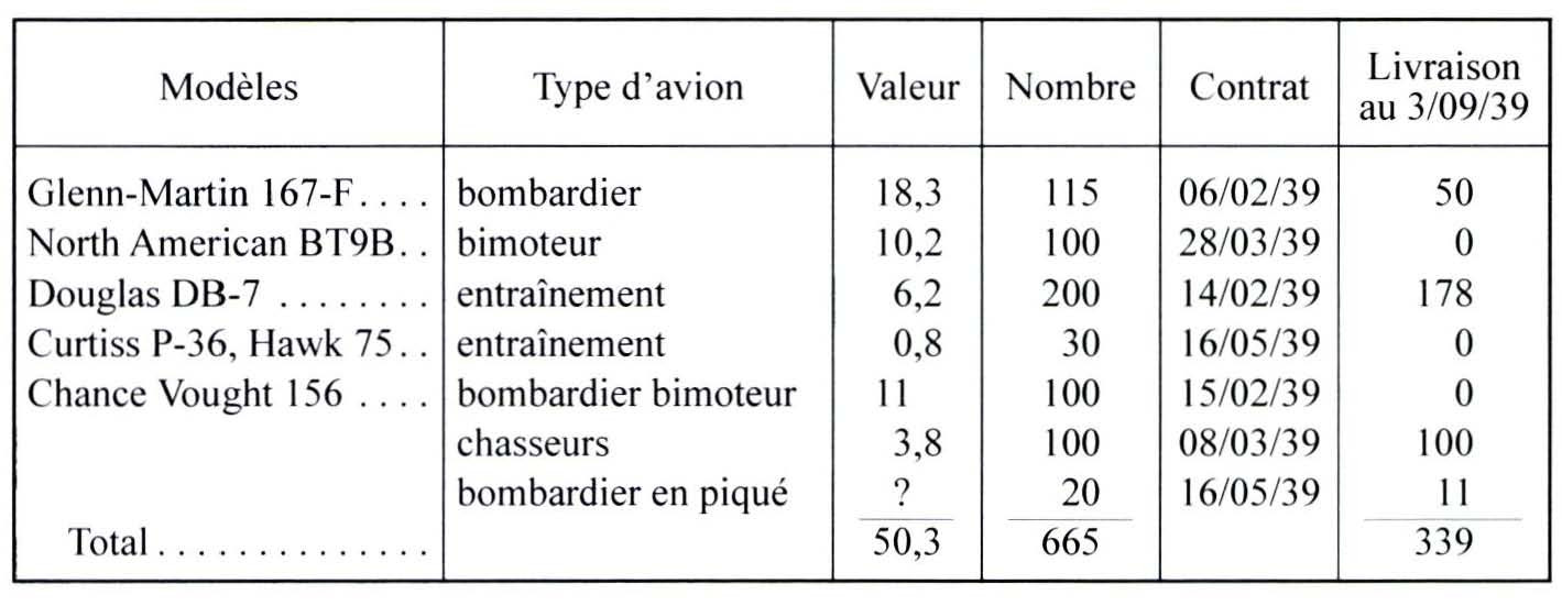

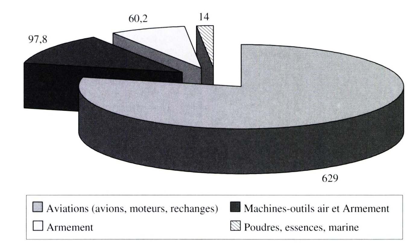

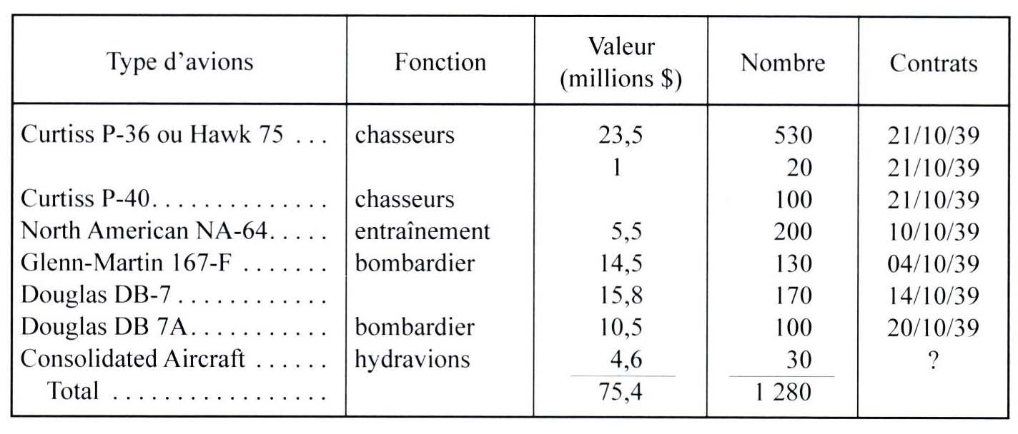

En novembre 1939 la mission d’achat franco-britannique établie à New York annonça la commande faramineuse de 10 000 avions à livrer fin 1941.
Ce fut en réalité moitié moins !
Tableau 1.
Commandes passées par la mission Monnet-Hoppenot (févrietr-mai 1939 (en millions de dollars)
Tableau 2
Commandes de la mission Jacquin-Thouvenot d'octobre-novembre 1939
Tableau 3
Commandes françaises par type d'avions (mars 1938-septembre 1939)
Valeur des contrats cédés aux Britanniques par les Français le 16 juin 1940 (rapport H.Alphant du 19 septembre 1940) en millions de dollars.
Au total 801 millions $
En 1940, la parité dollar/francs était de 45 francs pour un dollar
Source:
Institut de la gestion publique et du développement économique
