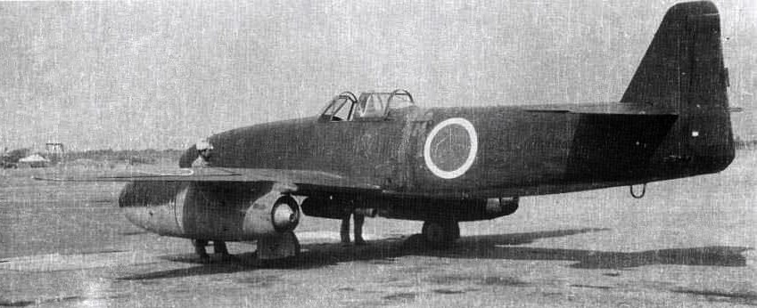

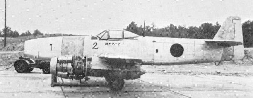

    Le premier prototype avec ses fusées Yokosuka type 4 sous le fuselage
    Une de ces fusées

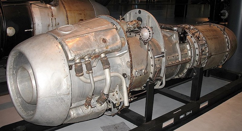

    Turboréacteur Nr-20 conservé au NASM
