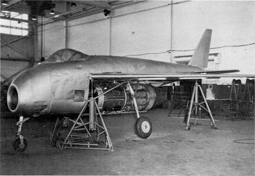

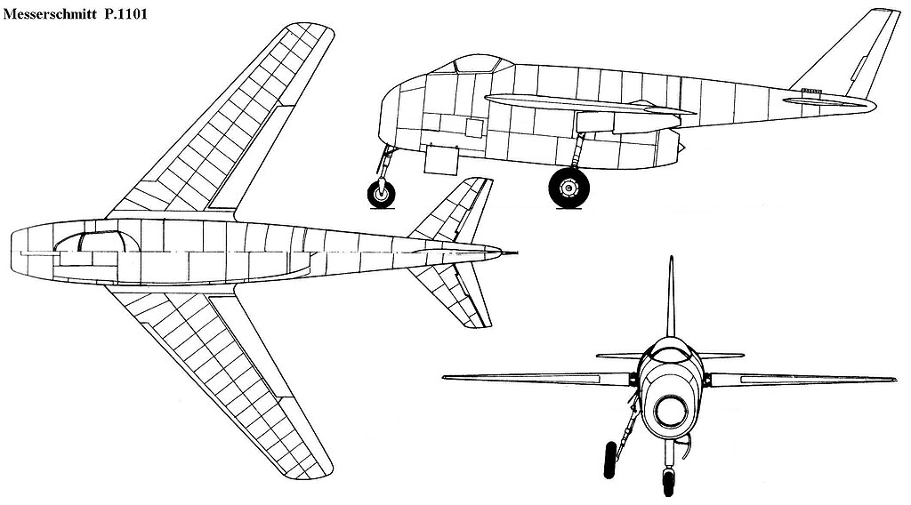

Acte 1 - Le Messerschmitt P.1101
C’était un  chasseur à réaction, doté d'ailes en flèche à géométrie variable  de première génération. En effet, l'angle formé par l’aile et le fuselage ne pouvait pas être modifié en vol mais uniquement avant le décollage..
En 1937, Albert Betz du laboratoire d'essais allemand pour l'aviation a commencé les premières recherches sur le principe de l’aile en flèche . A cette époque, aucun pays n’avait effectué la moindre recherche dans le domaine.
C’est en 1942 que la société  Messerschmitt réalise quels peuvent être les avantages offerts par l’aile en flèche C’est donc cette année là que l’étude du P.1101 vit le jour.
Deux ans plus tard, le RLM (Ministère de l’Air allemand) demandera aux avionneurs du Reich de concevoir et proposer un chasseur monoréacteur,

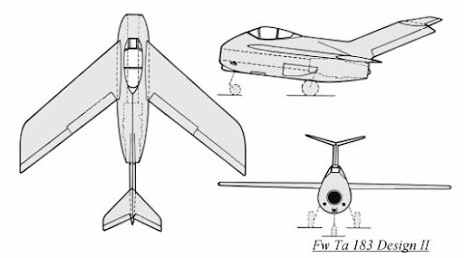

Parmi les compétiteurs figuraient, outre Messerschmitt, les projets suivants :
le Heinkel P. 1078
le Focke-Wulf Ta 183
le Blohm & Voss P 212
et enfin le Junkers EF 128  qui fut le vainqueur officiel de la compétition.
Au final, aucun des constructeurs ne réussira à réaliser et terminer un prototype complet.

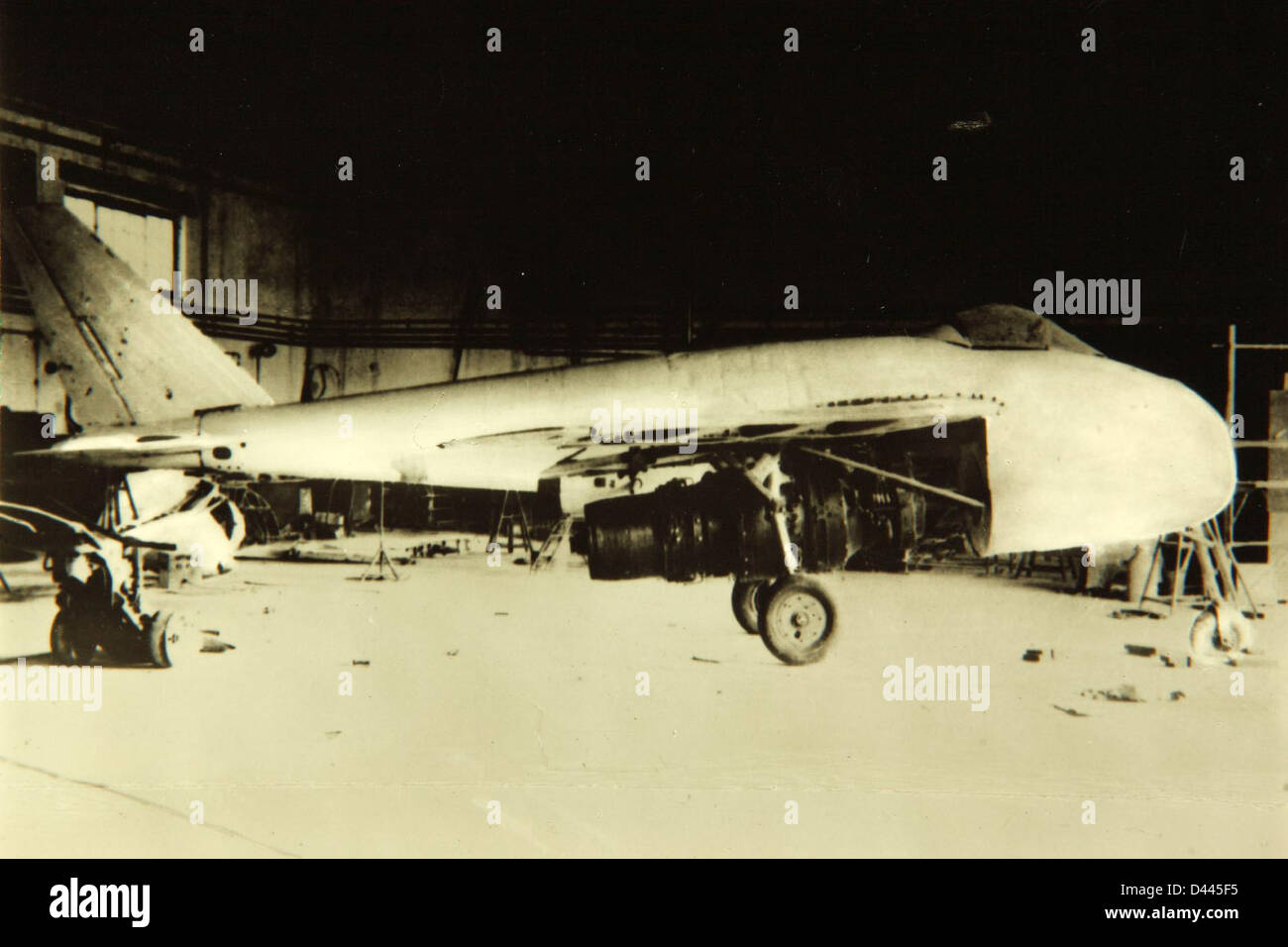

Le Messerschmitt P.1101 V1, le plus avancé des projets, était alors terminé à 80% quand il fut découvert par les Américains en avril 1945.
Le voici :
ici aux USA
Ci dessous tel qu'il fut trouvé par les forces américaines:
Quelques chiffres (Performances estimées)
Envergure 8,25 m
Longueur 9,17m
Masse maxi 4700 kgs
Plafond 14,000 m
Vitesse max 985 km/h à 7000 m
Autonomie 1500 kms ou 3000 km avec réservoirs supplémentaires
Plafond : 14000 m
Motorisation prévue  : 1 turbo-réacteur Heinkel HeS 011 de 1020 kgs de poussée
Armement : 4 canons de 30 mm en interne

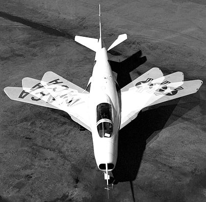

Acte 2 - Le Bell X-5

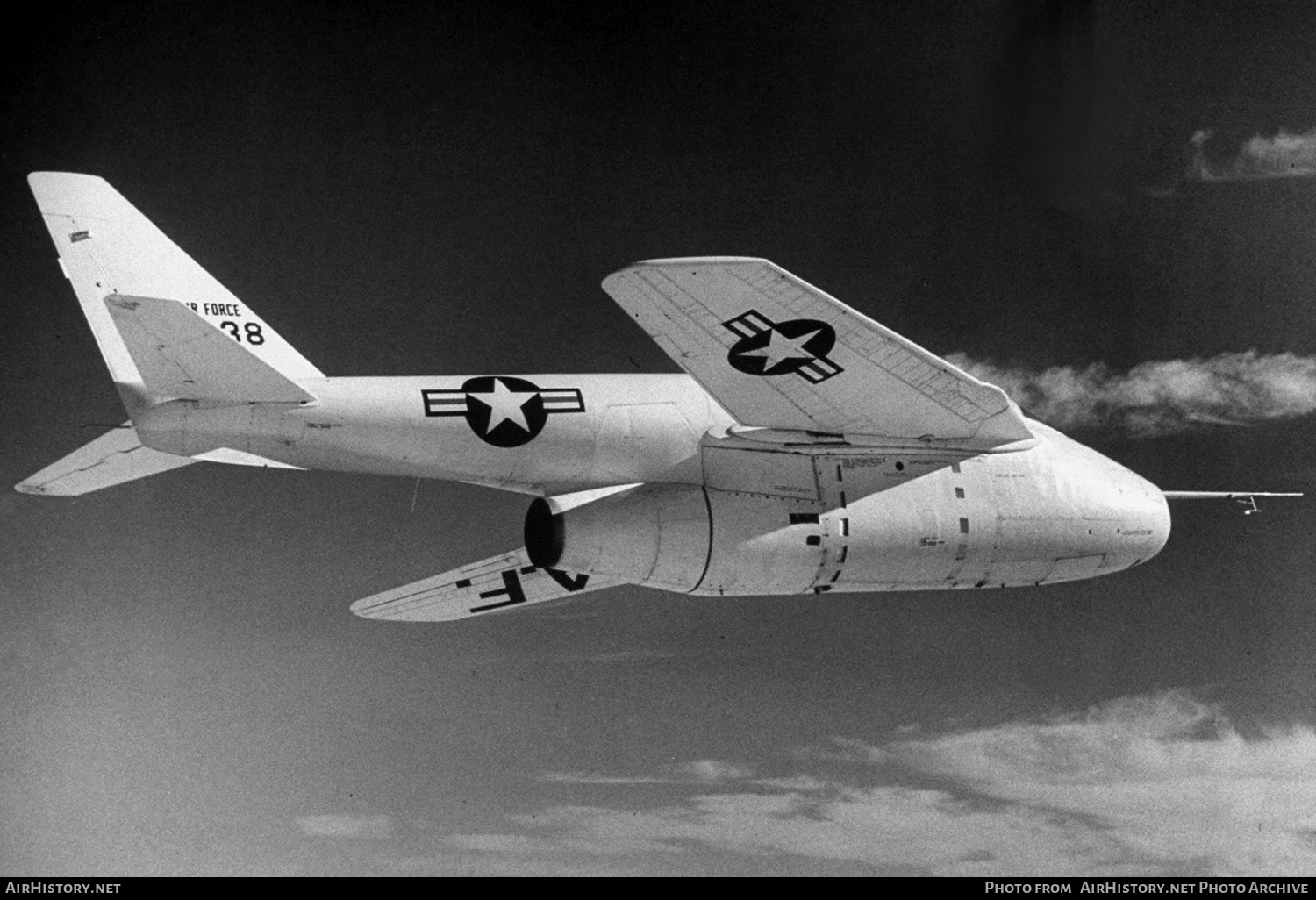

Les Américains récupérèrent le prototype allemand non achevé, non motorisé et passablement endommagé. La société américaine Bell Aircraft Corporation s’y intéressa de très près !
Une copie fut donc construite comprenant un réacteur Allison J33 mais surtout une motorisation électrique permettant de varier l’angle de la flèche de façon à l’adapter aux différentes phases du vol . Cette « copie » bien que très similaire au Messerschmitt vu de l’extérieur ne l’était pas vraiment en interne.
Le prototype reçu la dénomination de Bell X-5 et fit son premier vol en juin 1951.
Le voici:
A différents degrés de la flèche
Ce prototype in fine se révèla instable et très dangereux à piloter . En 1953, un second prototype fut construit adoptant un angle de flèche de 60° mais l‘avion partit en vrille dont le pilote d’essais ne pût sortir. Le principe permettait 3 positions pour l’angle de l’aile soient: 20°, 40° et 60°.
Ces essais ont tout de même permis aux ingénieurs américains de grandement progresser dans leurs recherches sur les ailes à géométrie variable.
L’instabilité chronique de l’avion conduisit à son abandon pur et simple.

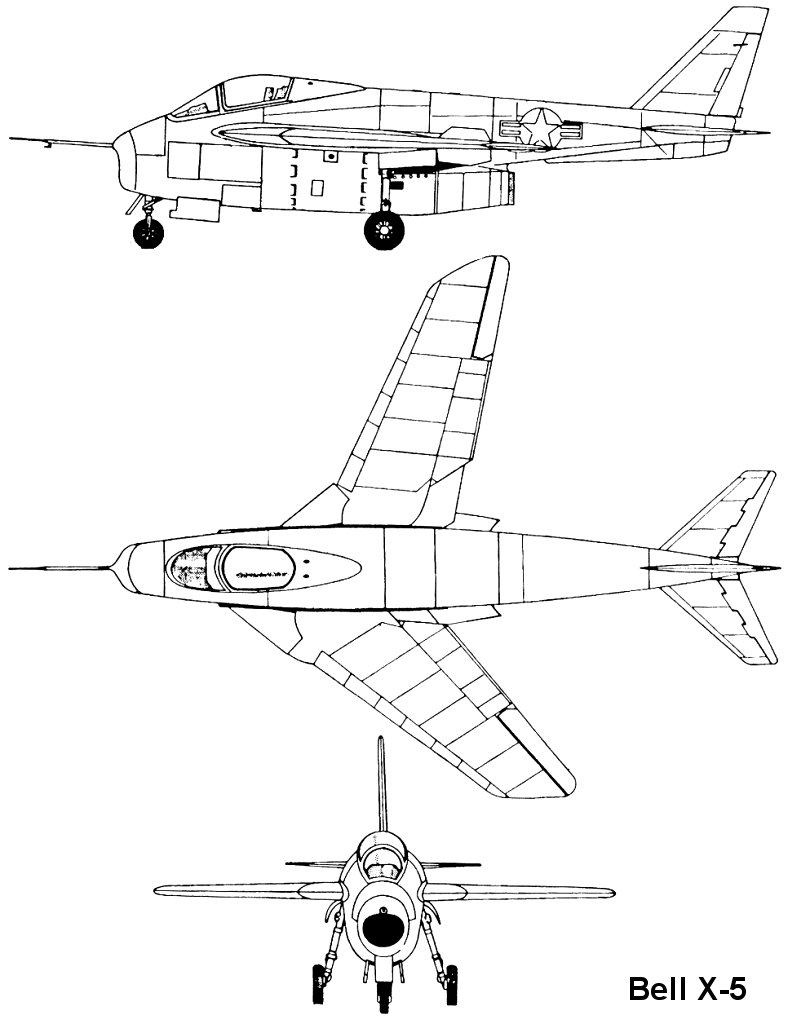

Le Bell X-5 en quelques chiffres :
Envergure 9,36 m (ailes déployées au maximum)
ou
5,67 m dans la configuration d’une flèche à 60°
Longueur 10,16 m
Masse maxi 4,487 kgs
Vitesse maxi : 1134 km/hrs
Plafond : 15,200 m *
1 turboréacteur simple flux Allison J35-A-17 de 2223 kg de poussée
Autonomie 1200 km

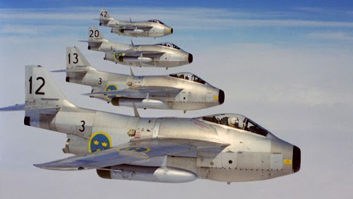

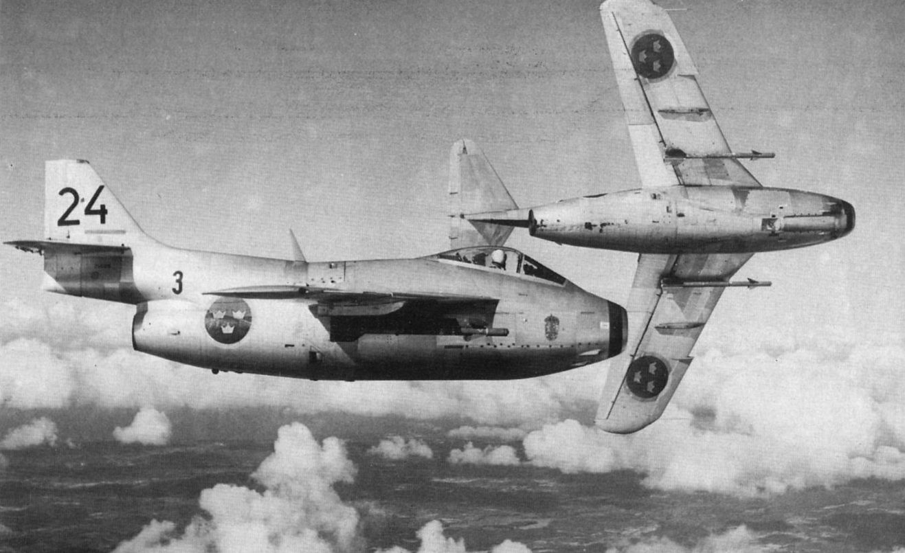

Acte 3 - Le Saab J 29F ‘Tunnan’
 La Suède ayant récupéré une copie des plans du Me 1101 en extrapolera le SAAB J-29 ‘Tunnan’ que voici :
A l’instar du Bell X-5, le Saab connut le succès puisque pas moins de 659 exemplaires vont sortir des chaines pour l’aviation suédoise ainsi qu’autrichienne puisque celle ci fit l’acquisition d’une trentaine d’exemplaires au début des années 60,..
Les ingénieurs suédois ayant eu connaissance des travaux concernant l’aérodynamisme effectués par les Allemands aboutirent à la conception du modèle J 29 dont le premier prototype vola en  septembre 1948 . Trois autres prototypes suivirent dont l'un reçut quatre canons Hispano-Suiza HS-404 de 20 mm construit sous licence .
L’appareil entra en service en 1952 et n’en sera retiré qu’en 1976.
Le Saab J 29F en quelques chiffres
Envergure 11 m
Longueur 10,13 m
Masse maximale 8375 kgs
Vitesse maxi 1060 km/h
Plafond 15,500 m
Un turboréacteur Svenska Flygmotor RM 2A de 2800 kgs de poussé avec post combustion.

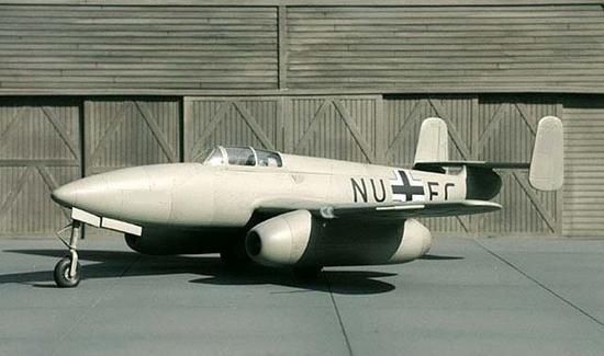

1939 Le 27 aout 1939 à 4h00 du matin, Erich Warsitz le pilote d'essai de Ernst Heinkel décolle pour un vol historique de 6mn à 600 km/h à bord du tout premier avion à réaction, le Heinkel He 178
Pourtant, le RLM qui se prépare à entrer en guerre quelques jours plus tard traite l'exploit avec le plus grand mépris.
Mal connu, trop peu souvent entrevu, le He 178 est de ces créations qui ont parfaitement loupé leur entrée. Arrivé trop tôt, dans un contexte où le Reich a besoin de production de masse plutôt que de prouesse technologique, le premier jet de l'histoire passe à côté de l'Histoire.
1941 Le biréacteur Heinkel He 280 effectue son premier vol le 30 mars 1941

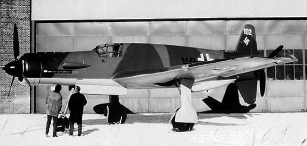

Chez Dornier un "push-pull" (bimoteur thermiques) le Do 335 ,fit son apparition en 1944 (770 km/h maxi pour 8.5 tonnes et 38 machines construites)
Les Américains, les Anglais et les Français ont étudié la formule.
Il y en a d'autres plus connus bien sur.
