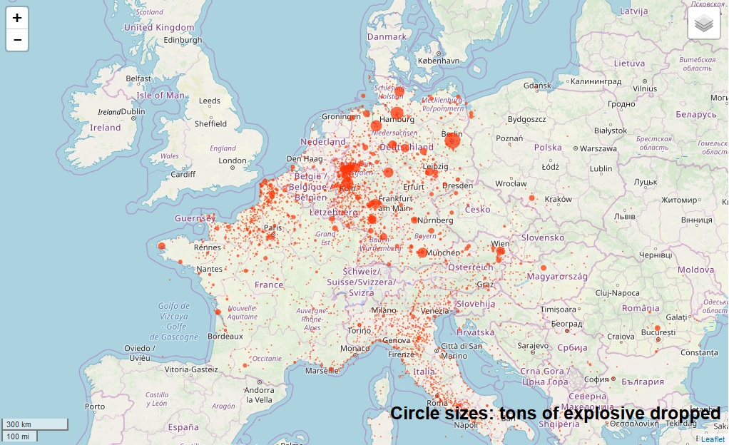

Je viens de mettre la main sur cette carte des bombardements, principalement alliés mais également allemands.
Cette carte est sensée couvrir la période 1939-1945
L'importance des ronds rouges représente le tonnage largué .
C'est franchement impressionnant et se dispense de commentaire !
https://cartonumerique.blogspot.com/201 ... 2ndww.html

Nouveau message Post Numéro: 10  Nouveau message de Dog Red  Nouveau message 14 Sep 2023, 17:13
Redoutable illustration.
Le matraquage de l'Allemagne (la Rhur !) et les bombardements de la façade maritime de la France et la Belgique (prélude à "Overlord" puis campagne de Normandie) sont bien visibles.
