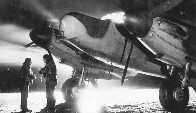

Le premier avion équipé de ce radar de guidage fut, faute de mieux, le Bristol Blenheim Mk 1F (F pour Fighter). Ce bombardier fut quelque peu allégé de ses équipements prévus pour le bombardement, devenus inutiles, Plusieurs avions reçurent une peinture ‘spéciale nuit’ sur toute la machine sans aucune cocarde d’extrado (surfaces inférieures). Discrétion oblige !
Quelques 200  Blenheim Mk I furent modifiés en chasseur d’escorte bimoteur avec quatre mitrailleuses fixes Browning de 7,7 mm logées dans un carénage ventral avec 500 cartouches par arme, Cet appareil se révéla un piètre chasseur de jour, proie facile des monoplaces ennemis, mais un excellent chasseur nocturne, équipé successivement des radars d’interception AI Mk II, III et IV. Les premières sorties de nuit eurent lieu fin décembre 1939, et la première interception réussie fut réalisée dans la nuit du 22 au 23 juillet 1940 avec un radar AI Mk IV.

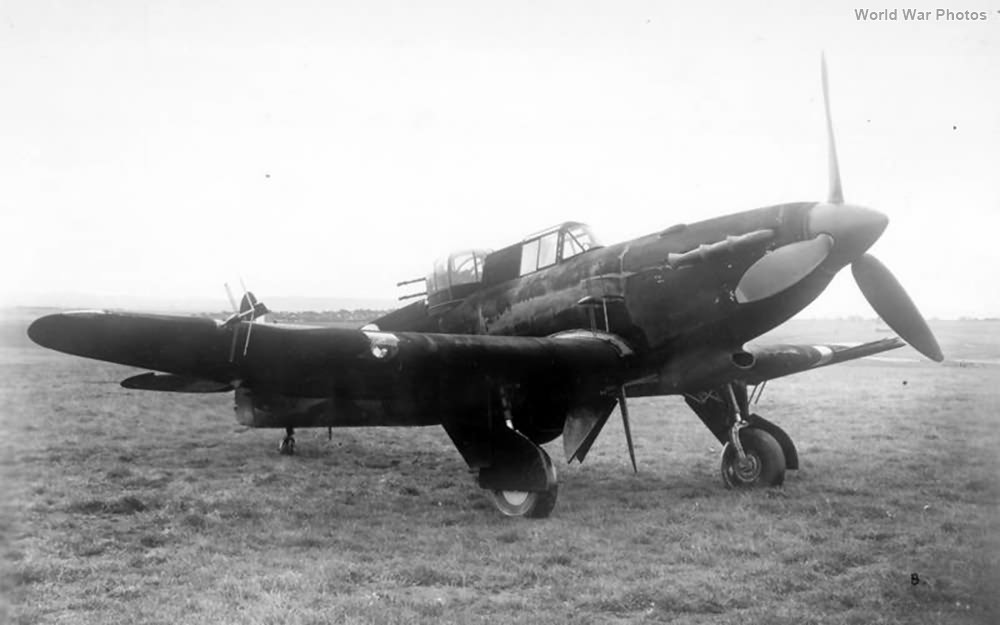

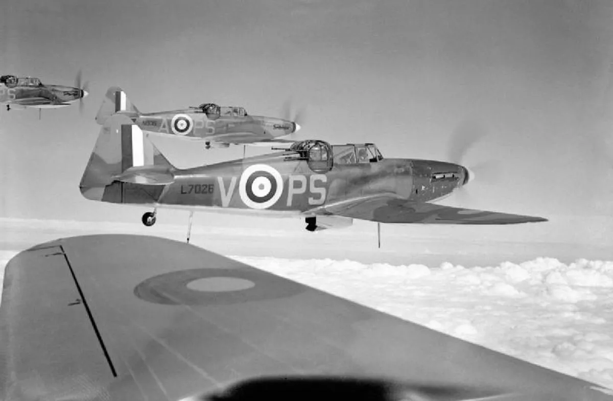

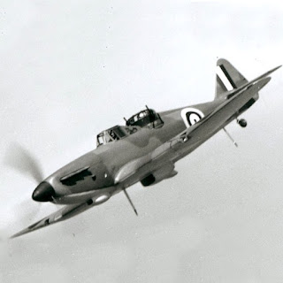

Le Boulton Paul « Defiant » fut également affecté à cette tâche quelque peu désespérée de chasse de nuit sans radar embarqué. Les quelques succès remportés par ces appareils le furent par un brillant clair de lune ce que la Luftwaffe comprit raoidement et évita des nuits là ! De plus,l’identification certaine était indispensable avant d’ouvrir le feu. Il était donc nécesssaire que le chasseur se rapproche à courte distance, augmentant ainsi le risque de se faire repérer. Il était donc très important que le chasseur dispose d’une puissance de feu suffisante pour garantir la mise hors service de la cible à la première rafale.
Bien que légèrement plus petit et ayant le même moteur que le Hawker Hurricane, il était environ 22% plus lourd et 40 km/h plus lent que ce dernier. Ceci était dû au poids et à la traînée de la tourelle dorsale montée derrière l’habitacle du pilote. Armée de quatre mitrailleuses Browning .303 de 7,7 mm, elle était actionné par une pompe hydraulique gérée électriquement. Il faut noter que la tourelle quadruple pouvait pivoter et tirer sur 360°. Curieuse formule qui ne fit pas merveille en combat aérien.
Le Boulton Paul Defiant - On notera la grande antenne émettrice et les plus petites sur le bord d'attaque droit
[b] Aurait il abattu 3 voire 5 appareils allemands ? On peut le penser !
Ici, une version avec les deux antennes sous le fuselage ( la réceptrice à l' arrière est bien entendu rétractable )

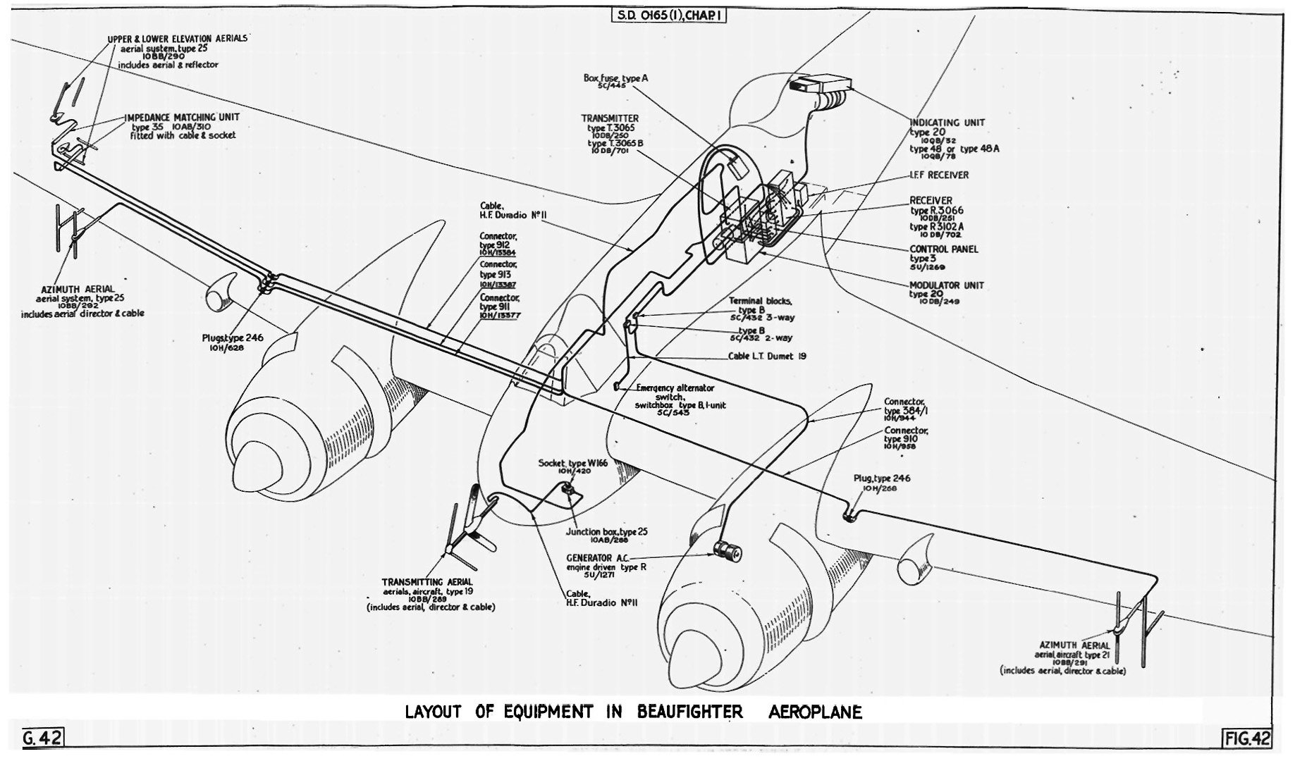

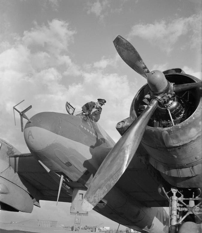

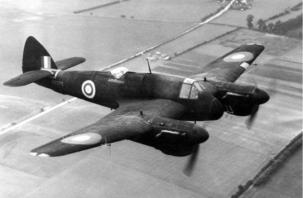

Un nouveau chasseur de nuit, le Bristol ‘Beaufighter’ commencait à équiper les Squadrons en 1940. Il était équipé d’une radio VHF, d’instruments raisonnablement fiables et d’un radar embarqué. Il emportait 4 canons de 20 mm et de pas moins que 6 mitrailleuses de 7 mm. C’est ainsi que la plupart des problèmes posés par la chasse de nuit furent résolus, malheureusement trop tard pour contrer le ‘Blitz’ de 1940.
Le Beaufighterr et son radar implanté dans le nez de l'appareil

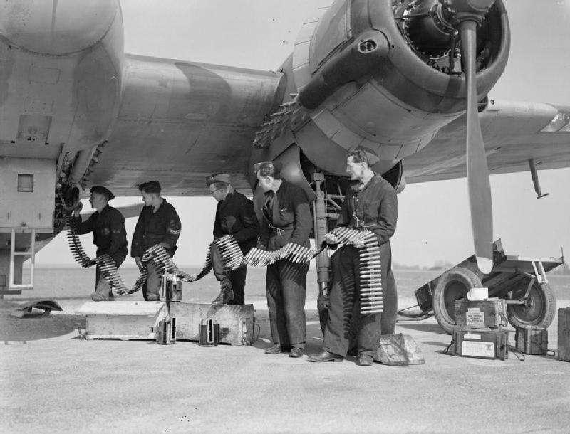

Les armuriers à l'oeuvre
L'installation du système radar à bord du Bristol Beaufighter

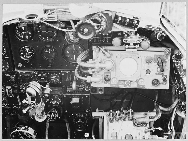

Le poste du radariste à l'arrière de l'avion
On voit bien sur cette photo le poste du radariste

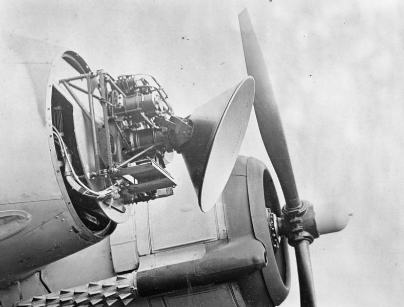

Rappelons comment fonctionnait le radar embarqué :
Il fonctionnait sur le même principe qu’un écho sonore réfléchi par une paroi. Le chasseur de nuit envoyait une série d’ondes radio qui revenaient vers lui si elles se réfléchissaient sur un obstacle. En mesurant le temps mis par cet écho pour revenir, on, pouvait estimer la distance de la cible. Trois informations étaient indispensables pour le chasseur de nuit :
-La distance de l’objectif,
-sa position au dessus ou en dessous par rapport à la ligne de vol et,
-son axe de vol par rapport à celui du chasseur.
L’ émetteur se trouvait dans le nez de l’avion sous la forme d’une grande pointe de flèche.
Pour recevoir l’écho, 4 antennes formaient 2 paires. La première paire occupait les deux bouts d’ailes pour détecter la position horizontale , la seconde paire était installée à l’extrado et à l’intrado de l’aile pour une détection dans le plan vertical .
La différence d’intensité entre les signaux reçus par les différentes antennes pouvait être mesurée et exploitée pour indiquer la position relative de l’objectif.
Ce dispositif est bien visible sur ces photos de Boulton Paul Defiant
Le Defiant fut retiré des combats de jour, trop dangereux pour lui du fait des chasseurs d'escorte ennemis, et transformé en chasseur de nuit. Toutefois même dans ce rôle, si quelques succès sont à mettre à son actif, dans l’ensemble, il n’a pas franchement brillé. Son manque de puissance étant un handicap de même que la place disponible manquait pour embarquer les premiers radars assez volumineux. Il n'y avait pas assez de place dans la tourelle arrière pour y installer l'écran du radar AI C'est donc le pilote qui devait le surveiller, en plus de ses autres tâches. Dès le printemps 1941 les Defiant commencèrent à être remplacés dans les unités de chasse de nuit par des  Bristol Beaufighter puissant bimoteur avec un radar installé dans le nez. La carrière du Defiant dans la chasse de nuit s'acheva en mai 1942.

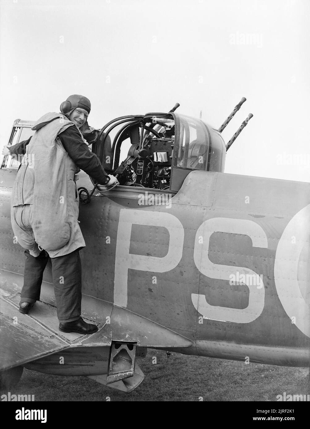

L’armement se composait de 4 mitrailleuses de 7,7 mm dans la tourelle située derrière le pilote.
La place du mitrailleur n'avait rien de très spacieuse ::pipo::
Le Bristol Beaufighter marqua un réel progrès. Il fut employé dans cette fonction dès le mois d’août 1941. Cet appareil était on ne peut plus polyvalent et démontra ses capacités sur tous les théâtres d’opération.
A bord du Beaufighter, le radar embarqué était du modèle AI Mk 4 ou Mk 8 ou Mk 8A ou d’autres. La technique évolue très vite en temps de guerre. La distance de détection variait entre 300 et 450 m (voire plus) mais si la nuit offrait unr visibilité exceptionnelle, le pilote pouvait repérer la cible à 900-1200 mètres.

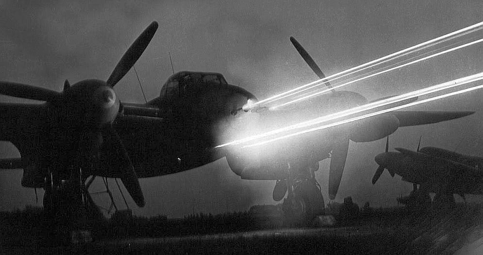

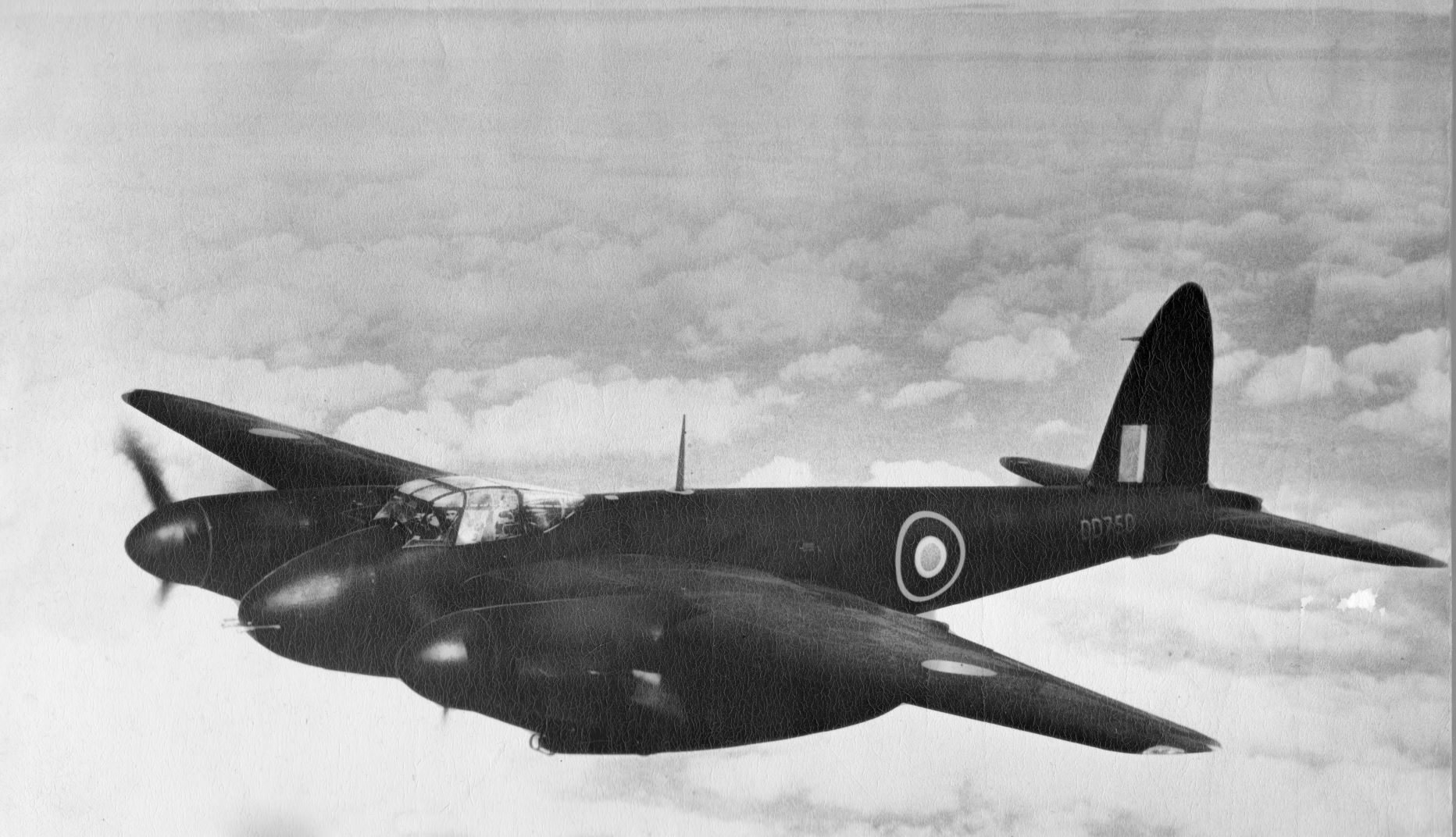

Le DH 98 ‘Mosquito’ avion parfait pour la chasse de nuit :
D’avril 1942 à juin 1944, les équipages partirent en missions d’attaques en profondeur sur l‘Europe pour mitrailler trains et convois puis l’escorte des bombvardiers de la RAF au coeur de l’Allemagne. Les Chasseurs de nuit britanniques et allemands s’affrontèrent.
Sur les ‘Blenheim’ ou ‘Defiant’ ou encore ‘Beaufighter’ le radariste était séparé du pilote mais quand la ‘Mosquito’ arriva en escadrille de chasse de nuit, celui ci était installé à la droite du pilote ce qui représentait une position idéale pour une bonne coordination.
En version ‘de jour’ le Mosquito possédait 4 canons de 20 mm dans le nez et 4 mitrailleuses de 7,7 mm. En version ‘NF’ Night Fighter, les 4 canons e 20 mm furent installés sous le fuselage en raison des équipements radar logés dans nez ? A ce propos l’appendice nasal du Mosquito fut modifié en fonction de l’encombrement du radar.
Nota : que ce soit le Beaufighter ou le Mosquito, de multiples versions ont été conçues sur le plan technique, moteurs, radars etc.. C’est la raison pour laquelle nous ne pouvons raisonnablement tous les décrire. Entre 1940 et même avant et jusqu’à 1945, les techniques ont évolué très rapidement dans tous les domaines.
Le DH 98 Mosquito dans sa livrée Chasse de nuit
Départ en mission
Vérification du réglage des canons
L'équipement radar

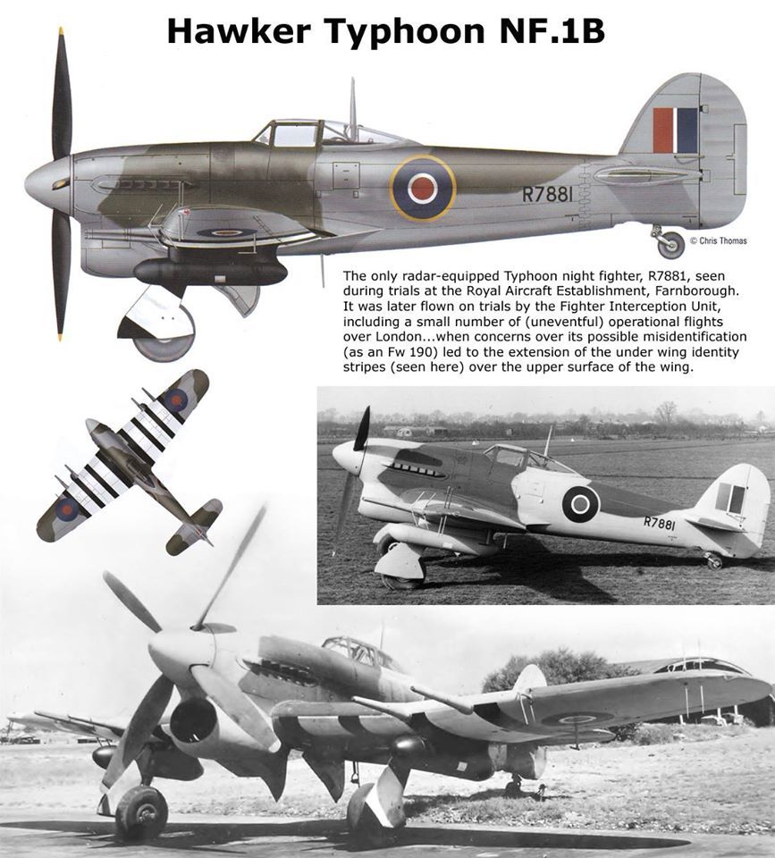

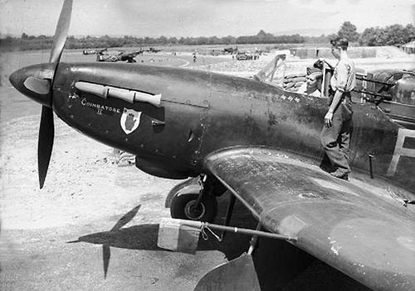

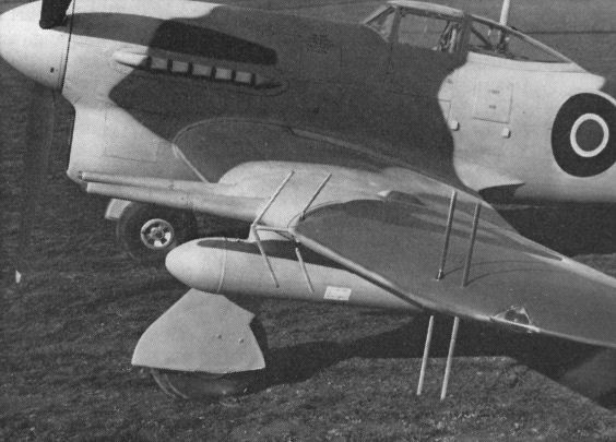

Un complément d'information. La RAF s'intéressa également aux monomoteurs pour équiper les escadrilles de chasse de nuit mais le projet fit long feu.
Un exemple avec ce Hawker Typhoon
Antennes émettrice et réceptrice ici bien visibles
