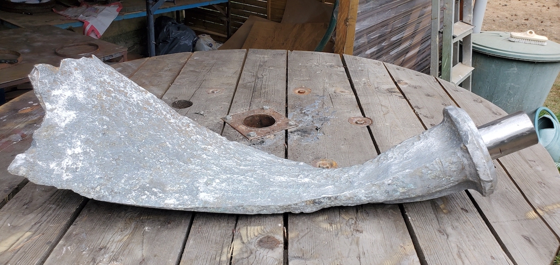

J'ai récupéré une hélice d'avion de la WW2 mais on ne sait pas de quel avion.
On peut lire sur l'hélice les inscriptions gravées : SHANK 56904 CHG H et MFG 375234 ainsi que tractor, pusher, actor.
Si quelqu'un a une idée, merci par avance. J'ai les photos si cela peut apporter une info supplémentaires. Cet objet est destiné à la réalisation d'une sculpture en mémoire des aviateurs tombés en Normandie.

Nouveau message Post Numéro: 2  Nouveau message de barbieri27  Nouveau message 16 Déc 2022, 09:57
Photo de l'hélice Image

Vu comme ça, pas bcp d'idées ! Une photo du moyeux et une d'une pale pourrait aider.
Est une tri ou quadripales ?

Nouveau message Post Numéro: 4  Nouveau message de barbieri27  Nouveau message 16 Déc 2022, 10:05
Désolé pas d'autre infos. La personne qui me l'a donnée ne se souvient pas de l'appartenance à quel appareil. Nous n'avons que les chiffres inscrits sur la pale. Ce qui est certain est qu'il ne s'agit pas d'un avion allemand du fait des mentions PUSHER, ACTOR, TRACTOR.

C'est très curieux. Je me demande même si il s'agit bien d'une pale d'hélice

Nouveau message Post Numéro: 6  Nouveau message de barbieri27  Nouveau message 16 Déc 2022, 11:09
Je peux vous confirmer qu'il s'agit bien d'une partie de pale d'avion découverte lors de recherches d'avions tombés en normandie mais on ne se souvient pas de quel avion.

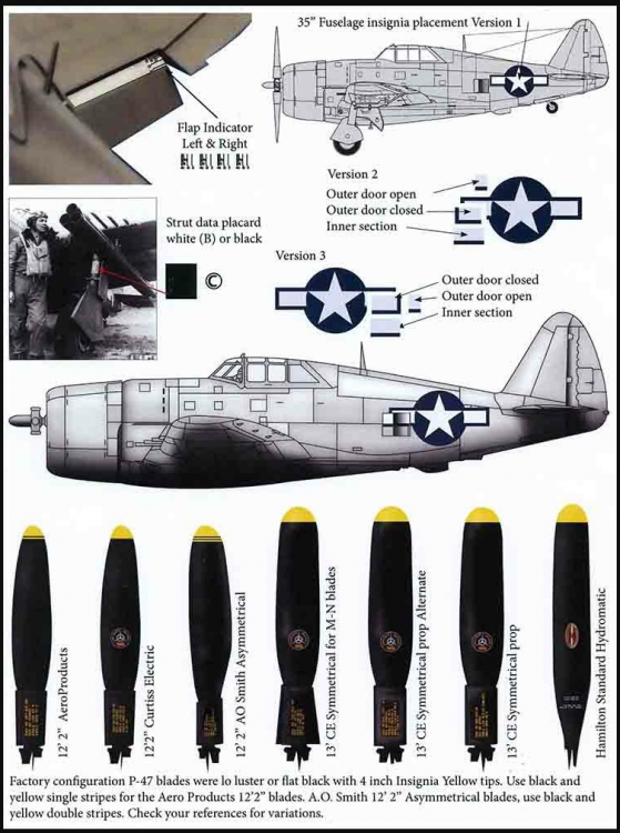

Il se "pourrait" que ce soit une hélice Hamilton Standard Hydromatic montée entre autres sur les P 47.
Ce n'est pas une certitude du tout mais je pense que c'est américain.
Elle pouvait être montée en tractif comme en propulsif
(la dernière à droite)
