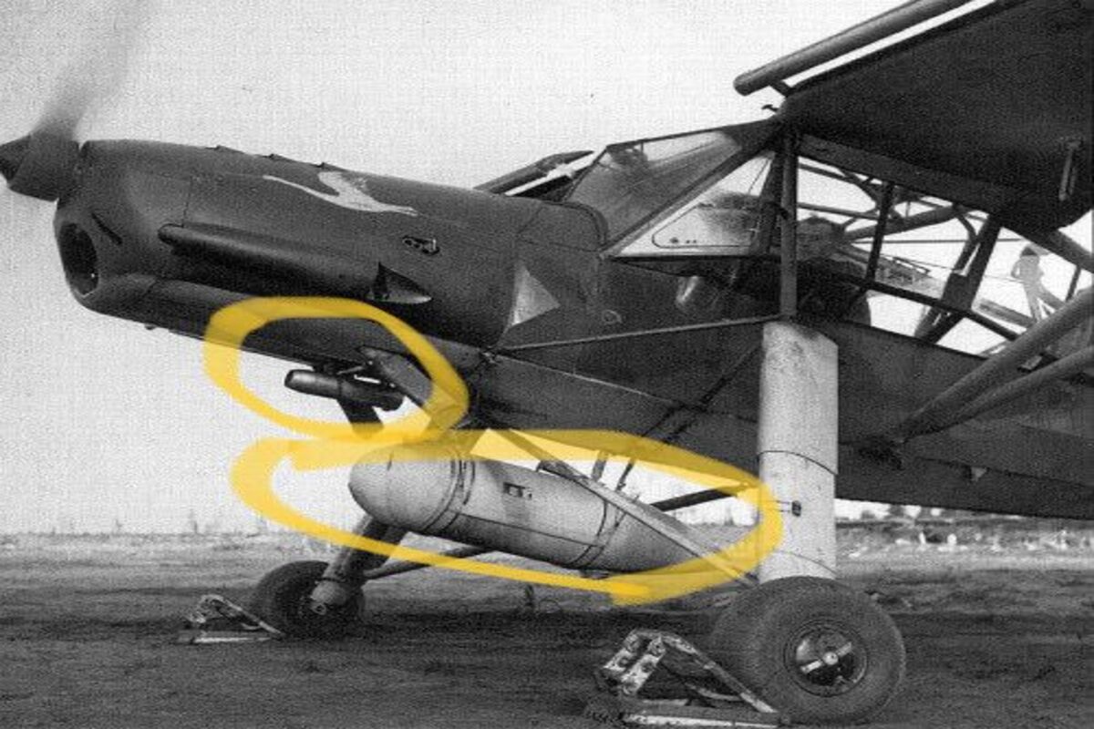

Bonjour à tous ,
Je cherche à identifier les générateurs de fumées ( pour le guidage de l’artillerie, le repérage) sur le Fieseler 156 , est-ce l’un des deux éléments que j’ai entouré ?
Merci d’avance pour votre réponse

A mon humble avis, ni l'un ni l'autre.
Le gros réservoir est un réservoir supplémentaire.
Le plus petit doit être un filtra à huile (je pense)
La photo est prise en Finlande en 1941

Nouveau message Post Numéro: 3  Nouveau message de bltedouard  Nouveau message 25 Juin 2022, 17:39
Vous n’auriez une photo de ce qui gênerait la fumée sur cette avion svp ?

Nouveau message Post Numéro: 4  Nouveau message de coyote  Nouveau message 25 Juin 2022, 17:46
Rien trouvé et j'ai cherché !
Petite question: Pourquoi générer de la fumée pour informer l'artillerie quand la radio peut remplir ce rôle?
Là c'est moi qui sèche :rire:
