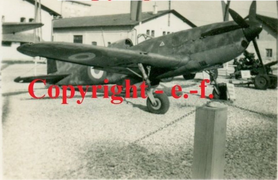

Bonjour, j'etais absent depuis longtemps et je reviens parmi vous avec plaisir (si vous m'acceptez!) je suis tombé sur cette photo sur un groupe facebook ou il est dit que c'est une expo de divers avions capturés presentés à Vienne en 1941, plusieurs choses m'interpellent :
- le premier avion est il un Arsenal Vg 33 ? il y ressemble en tous les cas mais si ça en est un pourquoi n'a t'il pas le gouvernail bleu blanc rouge, idem pour le Bloch 152 qui lui en plus à l'air d'avoir un liseré jaune autour de la cocarde (peut etre un liseré blanc de l'armistice mais il me parait tres fin ), et sa gouverne a un petit drapeau à l'anglaise ou d' apres guerre !!

Parce que le Bloch et l'Arsenal ont probablement été testés et mis aux couleurs allemandes avant cela, puis repeints dans le cadre de l'exposition itinérante.

Exposé à Vienne ce serait bien un scoop. Je n'y crois pas une seconde.
Le VG 33 possède une marque d'indice d'octane typique de la Luftwaffe.
Le Spitfire ( Mk I probablement) n'a pas ou plus d'empennage.
Quand au MB 152 trop loin pour être identifié
Je pense que ces appareils se sont retrouvés regroupés en France.
Le VG 33 était peut être destiné à être testé par les allemands c'est possible .
De même pour le Bloch
Le Spit aura du mal à voler...
Je pense que les deux gars sont allemands

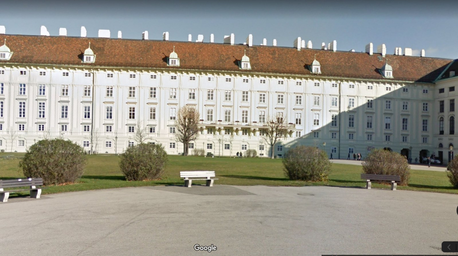

Et non, c'est bien Vienne. On reconnait certains bâtiments de la Heldenplatz de Vienne sur certaines photos. Il est tard là, je montrerai tout cela demain, avec notamment une vue des bâtiments de nos jours prise grâce à Google street view.

En ce moment, il y a sur Ebay.de une photo de ce Spitfire, qui est un Mk.I PR, et on voit sur la photo une stèle avec des inscriptions en allemand.

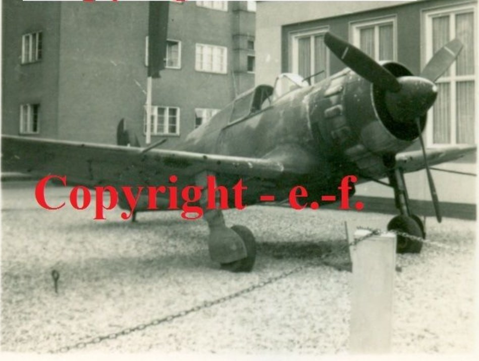

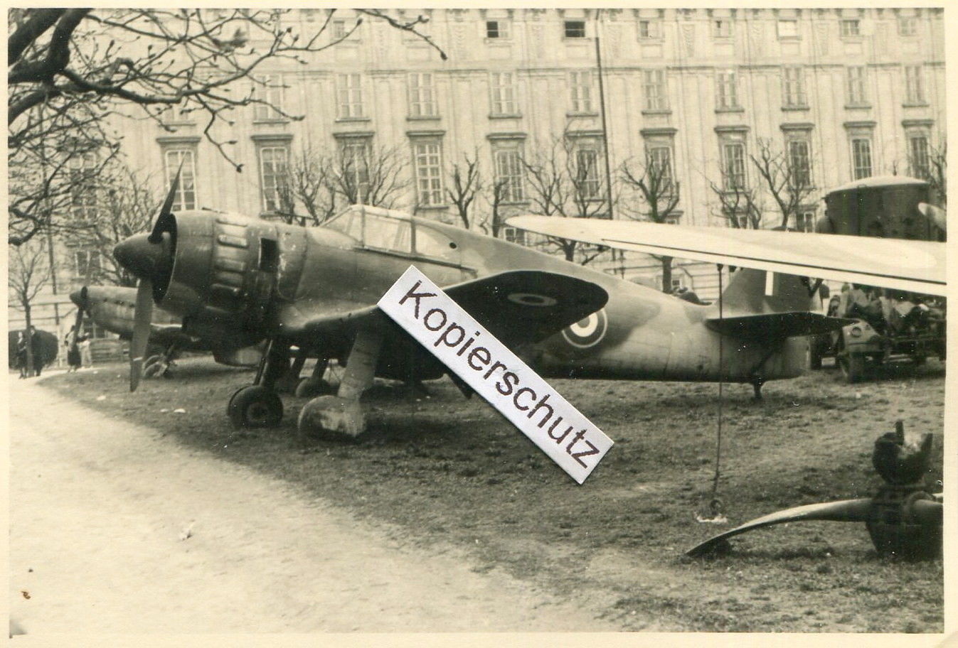

Voilà donc le Bloch 151, de plus près, et derrière un bâtiment bien caractéristique, que l'on retrouve ci dessous. Capture d'écran prise depuis la Heldenplatz grâce à Google Street View.

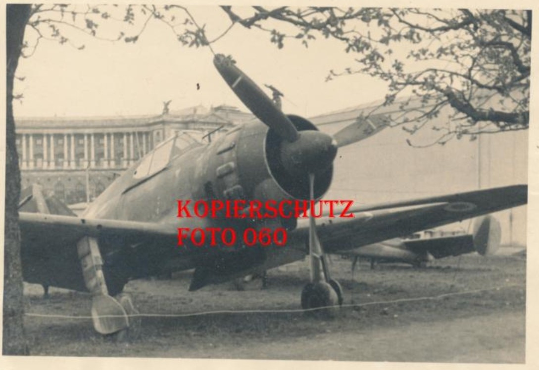

Une autre vue, origine ebay aussi

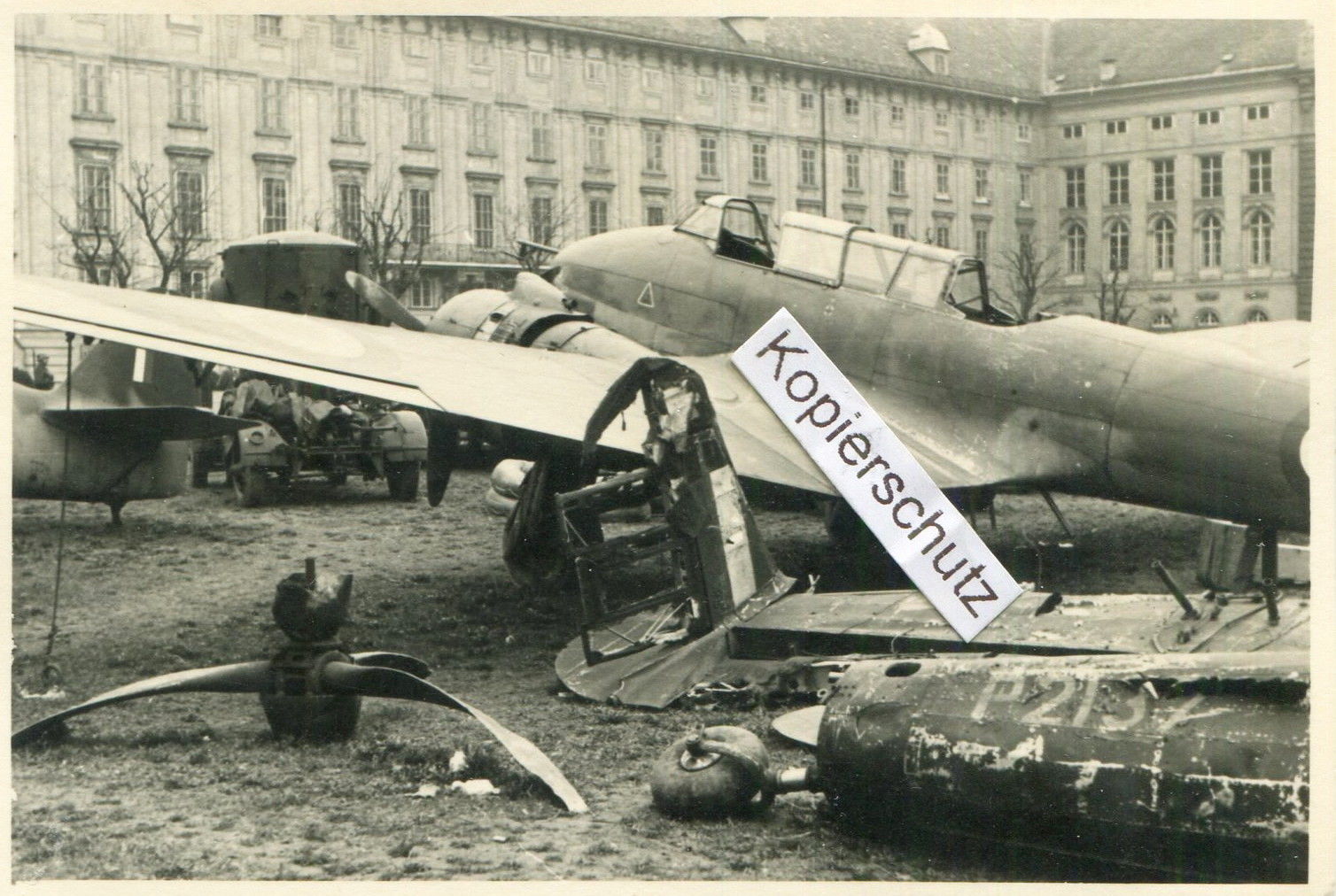

Et enfin, les 2 avions présentés lors d'une autre exposition, qui semble moins temporaire. Photos ebay
Je pense que l'Arsenal est l'ancien codé 3+7 testé par l'E-Stelle de Rechlin. Et il est probable que le Bloch 151 et le VG.33 faisaient partie des nombreux avions capturés intacts à Bordeaux.

Sur la photo 3 derrière le 151 ce ne serait pas un Potez 63 ou dérivé ?

Si, c'est bien çà, un Potez 630.
