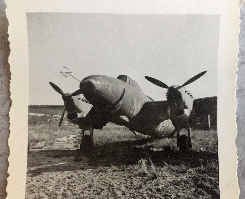

Lors de l'attaque allemande, le prototype unique fut évacué, d'abord à Cognac, puis à Mérignac, où il semble que cette dernière photo (trouvée début février 2018 sur un site allemand) de ce bel avion ait été prise, peu avant sa destruction :

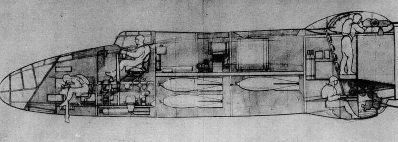

Belle trouvaille pour la photo, Marc ;)
Et pour compléter, un document présent sur mon disque dur depuis des années et dont j'ai oublié la provenance
Inscription: 04 Fév 2014, 23:08
Re: Le SNCAC NC-150 et les projets stratosphériques français
Nouveau message Post Numéro: 4  Nouveau message de Marc_91  Nouveau message 08 Fév 2018, 16:22
:cheers: Merci Stéphane,
C'est la seconde version, avec apparemment un réservoir à la place du 3ème moteur, et 2 des 3 mitrailleuses MAC-34 que j'ai citées ...

Et surtout 2 photos trouvées sur Delcampe du prototype NC-150 N°01 Bi-tri-moteur dans sa toute première configuration :
Sur la seconde, quelques modifications ont déjà été effectuées, comme les changements de casseroles d'hélices de notre "Bi-Tri" ...
Notez aussi le radiateur du moteur central Hispano-Suiza 12X en position rétractée, de même que l'écope d'alimentation derrière le cockpit, et aussi quelques détails visibles du poste du bombardier à travers la verrière :
