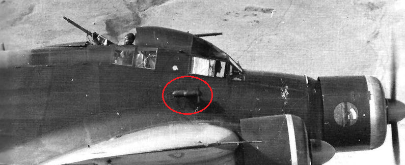

A quoi sert la petite hélice au niveau du cockpit que l'on voit sur la photo ?
Cordialement Mathieu

la petite hélice fait fonctionner une sirène sans doute comme sur certains Stuka

Génératrice de secours?

Je serais assez pour une génératrice auxiliaire... actionnée par le courant d'air. D'après ce que j'ai vu sur le net, l'avion n'avait pas d'alternateur. C'est donc cette génératrice qui fournissait l'électricité utilisée par l'avion pour les instruments, la radio et les aides à la navigation.
Voir ici :
en-dessous de la quatrième photo.

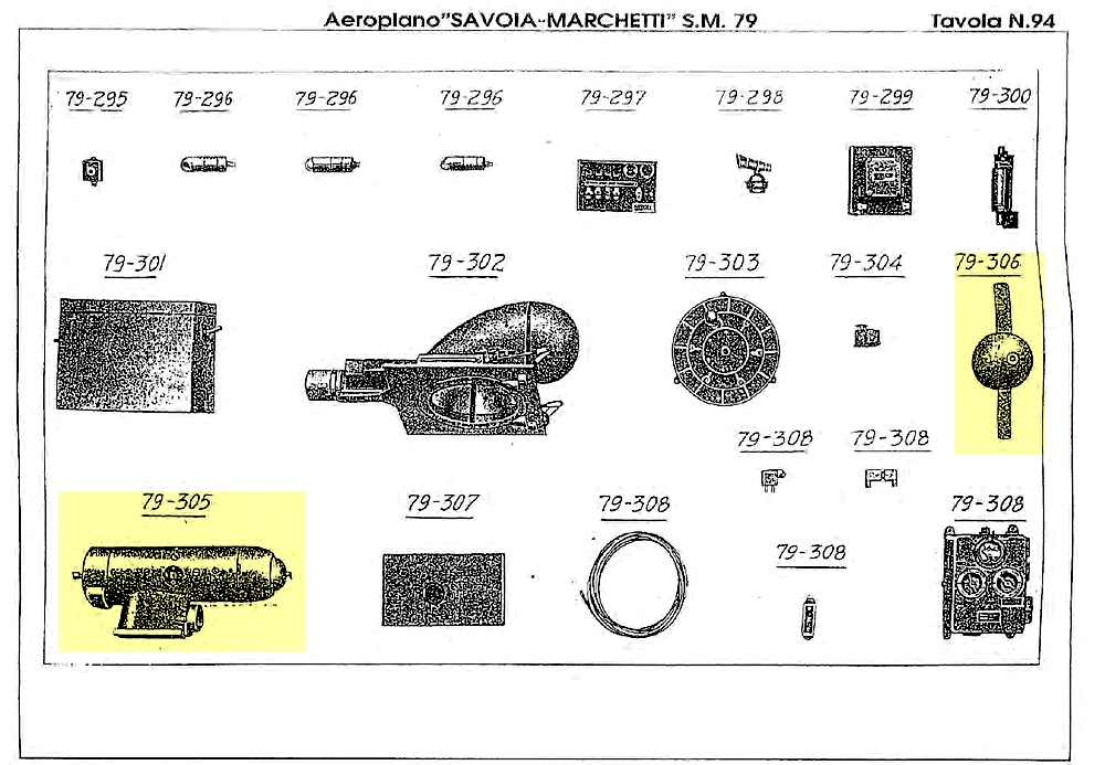

:D C'est un générateur à moulinet (generatore a mulinello) R.A. 350/1 destiné à alimenter la radio de certaines variantes ...
Voir la notice technique de l'avion --> http://www.avia-it.com/act/profili_daer ... 0Serie.pdf
    Foglio & Tavola No.94 dans les variantes, pages 201/202 du fichier Pdf

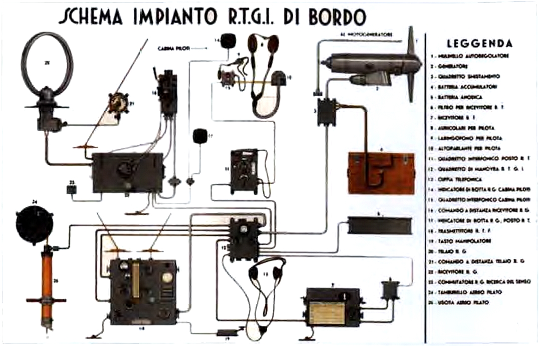

Voir aussi le schéma radio commun aux multimoteurs sorti de --> http://www.avia-it.com/act/la_tecnica/l ... 0parte.pdf

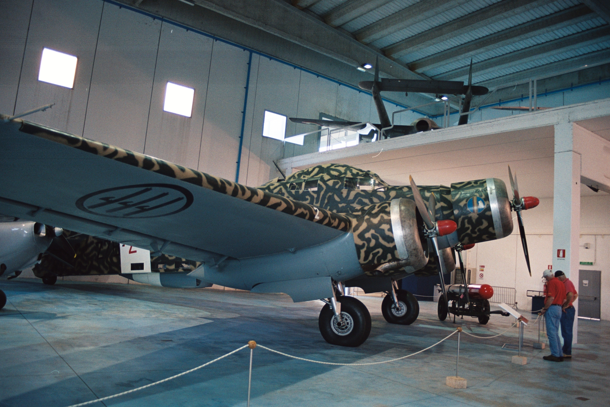

Effectvement, c'est en construisant la maquette que je m'étais rendu compte de la présence de cette petite hélice.
J'avais photographié le SM.79 du musée de Vigna di Valle près de Rome, ao bord du lac de Bracciano. La visite vaut véritablement le détour.
