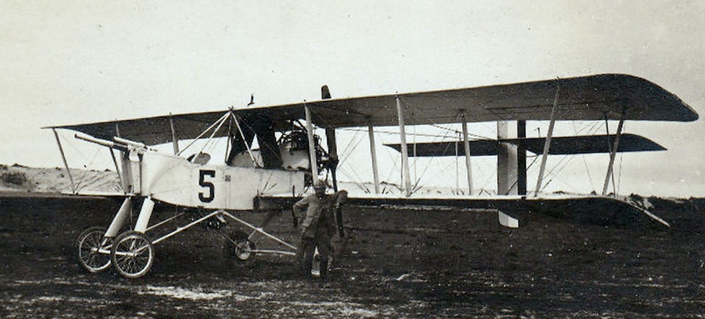

Tout d'abord, un petit point historique : les premiers avion-canons datent de la Grande Guerre ; il fallait pouvoir lutter contre les sous-marins, dont la coque interne était résistante aux balles.
  • Voisin LA emportant un canon de 47mm en 1915-16 :
    Image - CPA ancienne
