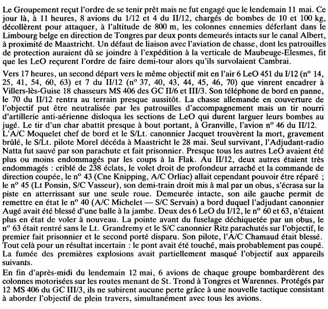

Ci-dessous, ce qu'avait écrit Pierre "Fanavman" sur http://forum.aviation-ancienne.fr/t7188-11-mai-1940
GB I/12 et II/12 (Soissons-Saconin et Persan-Beaumont – LeO 451) :
12 appareils effectuent une attaque sur les ponts restés intacts sur le canal Albert. Mais, le rendez-vous avec la chasse ayant été manquée, la mission est reportée.
Finalement, les appareils redécollent à 17 heures, avec un dispositif composé de 6 appareils de chaque groupe, escortés par 18 M.S 406 du GC III/3 et II/6. Lors de l’attaque, la flak touche deux appareils :
-un appareil du II/2 (dont 1 membre d’équipage saute en parachute et est fait prisonnier, un autre fait de même mais il est tué car son parachute s’est mis en torche. Le pilote est gravement brûlé ; il décédera L’Hôpital quelques jours plus tard, le dernier membre périt carbonisé dans l’appareil)
-un autre du même groupe (laissant son équipage indemne).
4 autres appareils rentrent à leur terrain malmenés, dont deux qui doivent être ferraillés : un mitrailleur est tué, un radio blessé et fait prisonnier.
Dans la soirée, une seconde attaque est lançée, avec 6 LeO ; 3 n’en reviennent pas du fait de la flak.
Si les objectifs ont été touchés, ils n’ont pas été détruits, et l’avance allemande continue.
Selon Peter D.Cornell (qui donne les N° des avions et les noms de quelques aviateurs, que je t'envoie par MP), la dernière mission aurait eu lieu à 18h50 ...

P.S. : Dans le Docavia N°23 de 1986, pages 100-101, Jean Cuny & Raymond Danel ont écrit, pour cette journée :

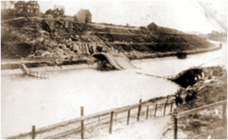

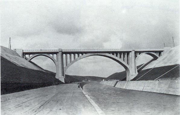

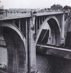

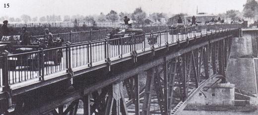

VELDWEZELT
VROENHOVEN
BRIEGDEN détruit le 11 mai 1940 mais pas par l'aviation.
Les ponts de Maastricht en Hollande ( Sint Servaasbrug et Wilhelminabrug) ne se trouvent pas sur le Canal Albert mais sur la Meuse.
J'ai vérifié dans des livres et sur des sites en néerlandais mais je n'ai trouvé aucun récit concernant des bombardements par l'aviation française.
Prosper
