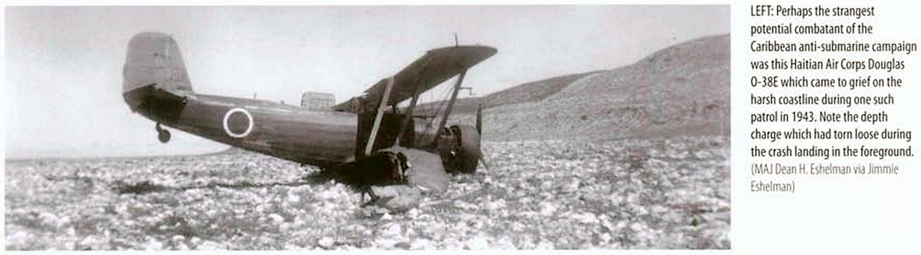

Dans le fil "devinettes aviations", il a été question récemment d'un Douglas O-38 E aux couleurs haïtiennes.
En voici l'interprétation donnée par José Hernandez dans le dernier numéro (59, octobre-novembre 2013) d' Air Magazine.
Il s'agit de la revue bien connue, en général très intéressante et luxueusement présentée, mais publiée de façon un peu erratique, hélas..... .
On voit bien la cocarde bicolore avec son anneau blanc (ce qui fait tricolore, au bout du compte :D )

Très sympa, mais la cocarde Haïtienne me surprend, je pense que c'est plutôt noir que bleu...

fredhongrie a écrit:Très sympa, mais la cocarde Haïtienne me surprend, je pense que c'est plutôt noir que bleu...
http://cocardes.monde.online.fr/v2html/ ... haiti.html
http://www.aviationsmilitaires.net/display/airforce/176
Le noir sur la cocarde ou le drapeau haïtien est typique de la période Duvalier (1964-1986).

Etant en train de finir une maquette de O-38 Haïtien je cherche (sans trouver jusqu'ici) ce que peu être l'inscription sous l'aile inférieure dont il n'est visible que le H sous le profil édité plus haut.
Il s'agit peut-être tout simplement de "HAÏTI" mais n'en ai aucune certitude. Pouvez vous m'aider?
D'avance merci.

;) La photo d'un de ces avions (et la photo originale du Quizz proposé) est également parue dans "Latin american Air War", de Dan Hagedorn :
Selon RJ Françillon "McDonnell Douglas aircrafts since 1920", les s/n des O-38E ont été de 33-002 à 016, et de 34-001 à 34-022.
Je me demande si les chiffre que l'on voit sur la dérive ne sont pas plutôt les marques du serial/number.
On pourrait alors supposer que seuls les cocardes ont été repeintes, et que l'avion portait encore sous ses ailes partiellement ses marquages américains de la National Guard ...

Merci pour ta réponse.
Effectivement les chiffres de dérive correspondent au sérial number. Toutefois Haïti n'a reçu que six O-38E. Je ne pense pas que ce soient les marquages ANG, le seul état pouvant correspondre avec un H est Hawaï(HAI-ANG) mais là non plus ca ne peu pas aller puisque les unités Hawaïenne n'ont été constituées qu'en 1946 soit quatre an après l'attribution des O-38 à Haïti.
Je vais donc me rabattre sur ma première impression et utiliser HAITI, le H correspond et ç'est plausible

8) C'est un peu long, mais je continuais mes "petites recherches" ... Voilà ce qu'a publié CJE dans le N°10 de l'AéroJournal de Décembre 1999 :
Six vénérables Douglas O-38E constituèrent le premier équipement du nouveau Corps d'Aviation de la Garde d'Haïti en Juin 1942. Usés jusqu'à la corde, ils furent interdits de vol en Avril 1943.
L'avion m'a l'air d'avoir été repeint aux standards américains avant sa livraison ;
Donc entièrement Olive Drab, ou bien dessus olive, dessous Neutral Grey, difficile de se prononcer tant le gris pouvait parfois être foncé ...

Effectivement les avions livrés(en pré bail) à Haïti étaient bien neutral grey/ olive drab par contre dans l'article pré cité il y a une petite erreur concernant la cocarde elle était rouge et bleu cerclée de blanc. Les couleurs rouge et noir caractérisent la période de la dictature de Duvalier.

Voici ce que j'en ai déduis
