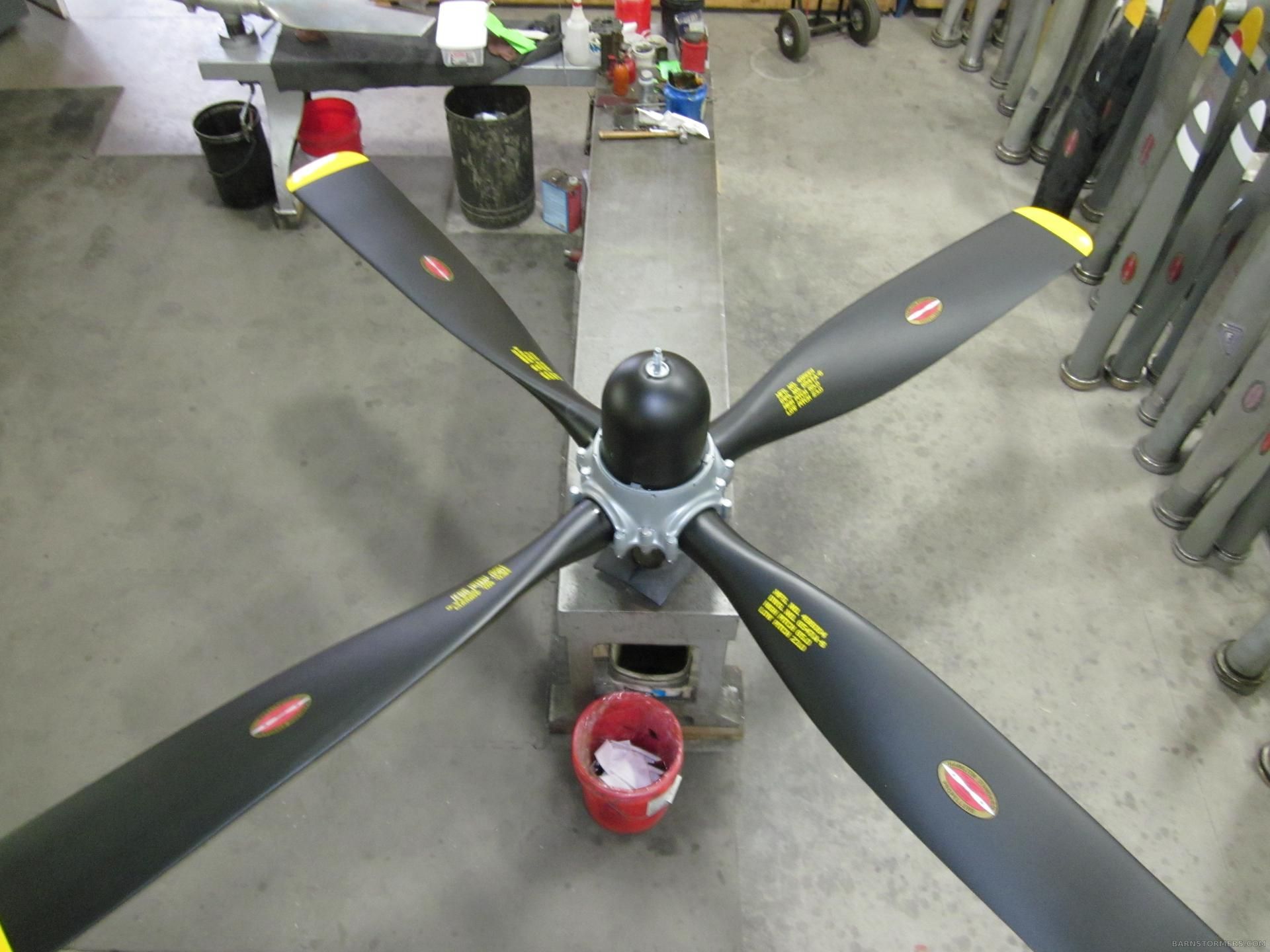

Si le diamètre d'une hélice de P51 fait 3,40m, ça na fait pas 1,70m par pale ! Le moyeu, l'axe, l'arbre (je ne sais comment dire en termes techniques) ne fait pas"0"cm.
Il y a le diamètre l'arbre et des supports sur lesquels sont fixés les pales. C'est un de ses supports qu'on voit sur la photo. La longueur nette de la pale, celle qui dépasse la moyen et les embouts, fait au plus 1,50 voire moins. Mesuré sur une maquette au 1/32, je trouve 1,40m.
Staff Sergeant
Staff Sergeant
Inscription: 02 Sep 2022, 20:41
Région: Normandie
Re: Hélice à identifier, SVP
Nouveau message Post Numéro: 12  Nouveau message de coyote  Nouveau message 24 Mar 2023, 10:30
Après quelques recherches, il s'avère qu'une pale de p 51 fait précisément 1. 524 m donc x 2 moins 3.40 m restent 0.35 pour le moyeux en diamètre
Dans le morceau récupéré, il me parait impossible de confirmer ou d'infirmer que ce soit d'un mustang. Vu l'a cassure de la pale, on peut se demander si l'appareil n'a pas explosé en vol car si il avait percuté la mer la pale aurait été tordue mais de là à la casser j'ai du mal à le croire.
Bref on est guère avancé.
