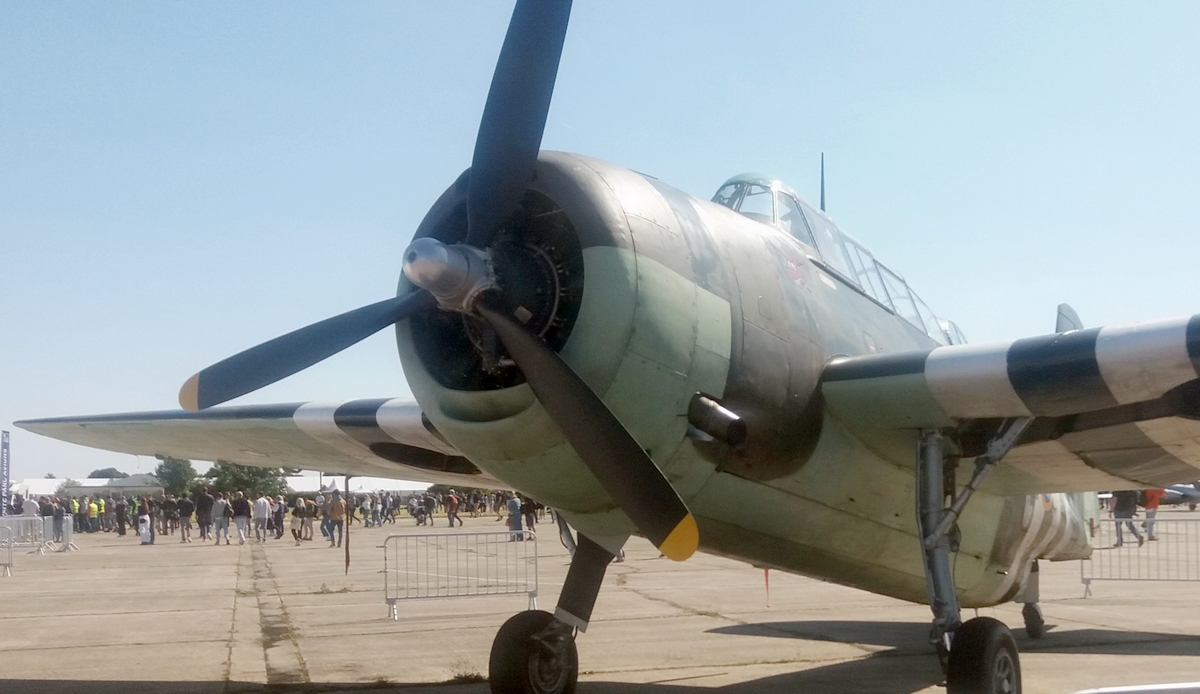

Pour te rappeler des souvenirs, Loïc, le moteur Wright R-2600 d'un TBM Avenger :
