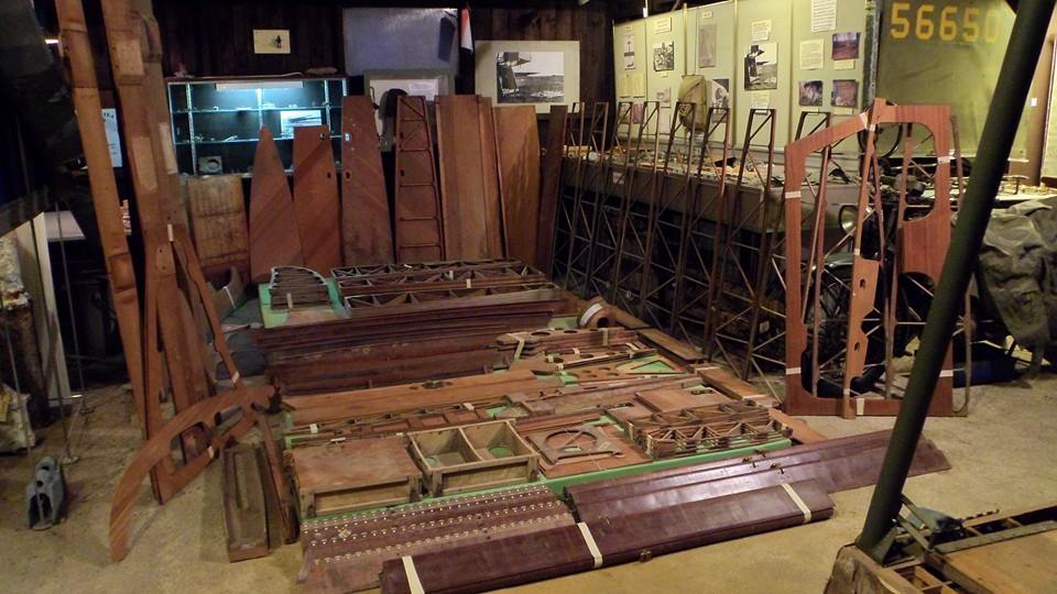

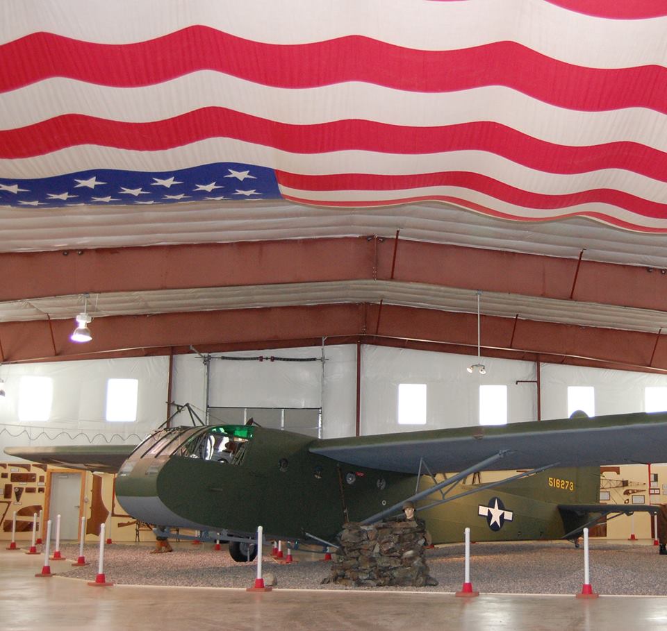

Une des aides les plus importantes que j'ai reçu, provient du Glider and Military Museum in the Iron Mountain MI, via plusieurs lots de pièces de planeur, en provenance de leurs stocks et surplus de leur projet.
Vous pouvez voir sur le mur de leur musée, derrière le Waco le nombre important de pièces de planeur produites à l'usine Ford de leur ville.
http://www.exploringthenorth.com/gliders/display.html

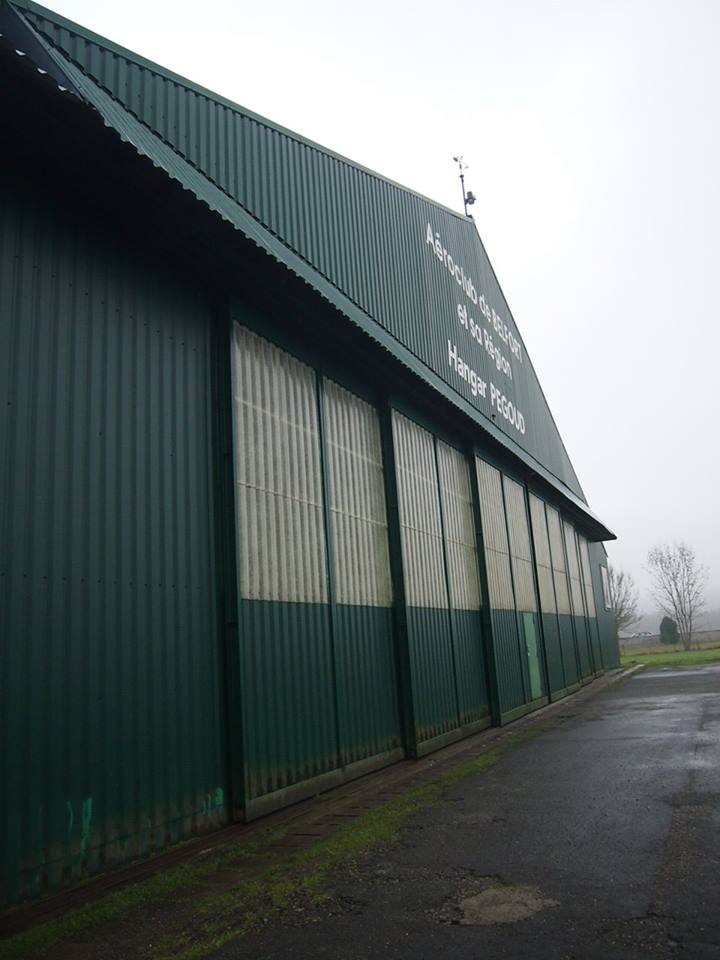

Fin décembre, le projet à migré vers l'aéroclub de Belfort et l'association de vol à voile :
http://www.planeur-belfort.fr/web/
