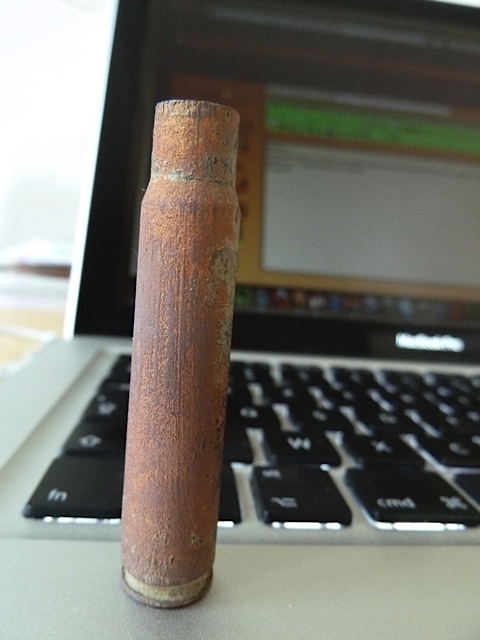

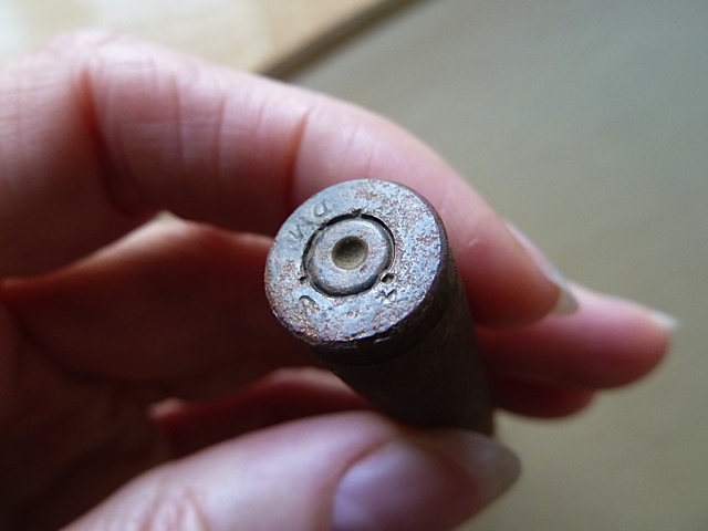

Quelqu'un peut-il me donner des infos sur cette douille? Peut-on la dater? Bref, tout ce que vous pouvez m'en dire m'intéresse! Je pense lire (voir photo) DM, S et un 4? On me dit que c'est une douille de la guerre 40-45.
Elle a été trouvée près de Tournai, Belgique.

Etui de cartouche Mauser Deutsch Waffen und Munitionsfabriken Karlsruhe. probablement de la première guerre,la date se trouve a l'opposé de DM.

Merci pour votre réponse! Je savais que les lieux avaient été occupés par les allemands en 40-45, il semble qu'ils soient passés par là en 14-18 aussi donc...

Il faudrait nettoyer le culot pour faire ressortir la date.

Il est piqué par la rouille. En regardant à la loupe et en faisant jouer la lumière, on devine un 1 à la gauche du 4. Cela aurait du sens au vu de votre analyse.

Le "S" est peut ètre le type du projectile.

Très intéressant! Le mois est quasi invisible, peut-être le 11.

S* : stahl étui acier ou nature de la balle S pour Spitz ou Schwer J'ai au moins 20 pages de doc que je dois retrouver......1914 bataille de Mons avec les Anglais 1944 route de Mons de grosses colonnes sont anéanties par l'us air force et les blindés de l'US army
