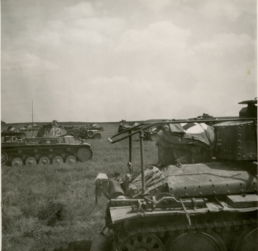

Loïc Charpentier a écrit:Et un joli cliché de l'antenne "sèche-linge" d'un Befehls 38 (t) de la 7. Pz.Div.
. D'après ce que j'ai cru comprendre, çà changera, en 1942, avec la mise en service des premiers Befehls, équipés d'une tourelle rotative, d'un vrai canon et débarrassés de leur antenne "sèche-linge", modifications faisant d'eux de véritables véhicules de combat.
J'avais lu que certain befehls panzer IV avaient un canon factice.
Sinon pour le "sèche linge" j'en avait vu sur des spw, je pensais que comme pour ces panzers 38t sur la photo c'était un dispositif de protection en cas de versement du véhicule.

thucydide a écrit:Sinon pour le "sèche linge" j'en avait vu sur des spw, je pensais que comme pour ces panzers 38t sur la photo c'était un dispositif de protection en cas de versement du véhicule.
J'avoue que ta déduction est assez plaisante/amusante : on fait un véhicule haut et on place des barres de protection ... devant faire mieux que le blindage du véhicule? ::content4::
Il s'agit bien d'antennes pour la communication radio en phonie.
Les plus beaux exemplaires sont sur les chassis 8 roues ou l'antenne revient jusque sur le devant de la tourelle ( Sdkfz 232 de mémoire ) et on pourrait même imaginer de placer une toile sur la structure radio pour faire un peu d'ombre si l'on envoie le véhicule en Afrique du nord :)

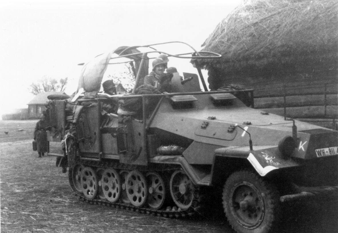

Officiellement, il n'existait pas de Befehlspanzerwagen sur châssis de Panzer IV. Néanmoins, il y a eu un certain nombre de véhicules modifiés en unité, à dater de l'automne 1943; ils étaient systématiquement armés d'un vrai canon (7,5 cm KwK 40 L/48), mais leur dotation en munitions avait été réduite, pour pouvoir installer l'équipement-radio supplémentaire.
les seuls Befehlspanzerwagen "réglementaires" étaient :
kl. Panzerbefehlswagen, sur châssis de Panzer I
m. Panzerbefehlswagen, sur châssis de Panzer III, y compris Pz. 35 (t) & Pz.38 (t)
m. Panzerbefehlswagen "Panther", sensés remplacer les précédents, à dater de 1943
s. Panzerbefehlswagen "Tiger"
L'antenne "sèche-linge" - Bügelantenne (antenne "arc", quand elle était courbe, ex. celle installée sur les blindés à 8 roues) ou Rahmenantenne (antenne cadre), était utilisée, dans les Panzer, avec les équipement- radios FuG 8, un ensemble émetteur-récepteur conçu pour communiquer, en ondes moyennes (MW), sur la bande 0,84-3,0 Mégahertz, avec les états-majors divisionnaires et de corps d’armée. Progressivement, elle sera remplacée par une antenne "parapluie" ou "étoile" (Sternantenne), installée sur la plage arrière, disposition qui permettra, entre autres, la rotation de la tourelle et l'intégration d'une vrai canon.
Ci-dessous, un exemple de Bügelantenne, installée sur un SPW (Sd.Kfz. 251)

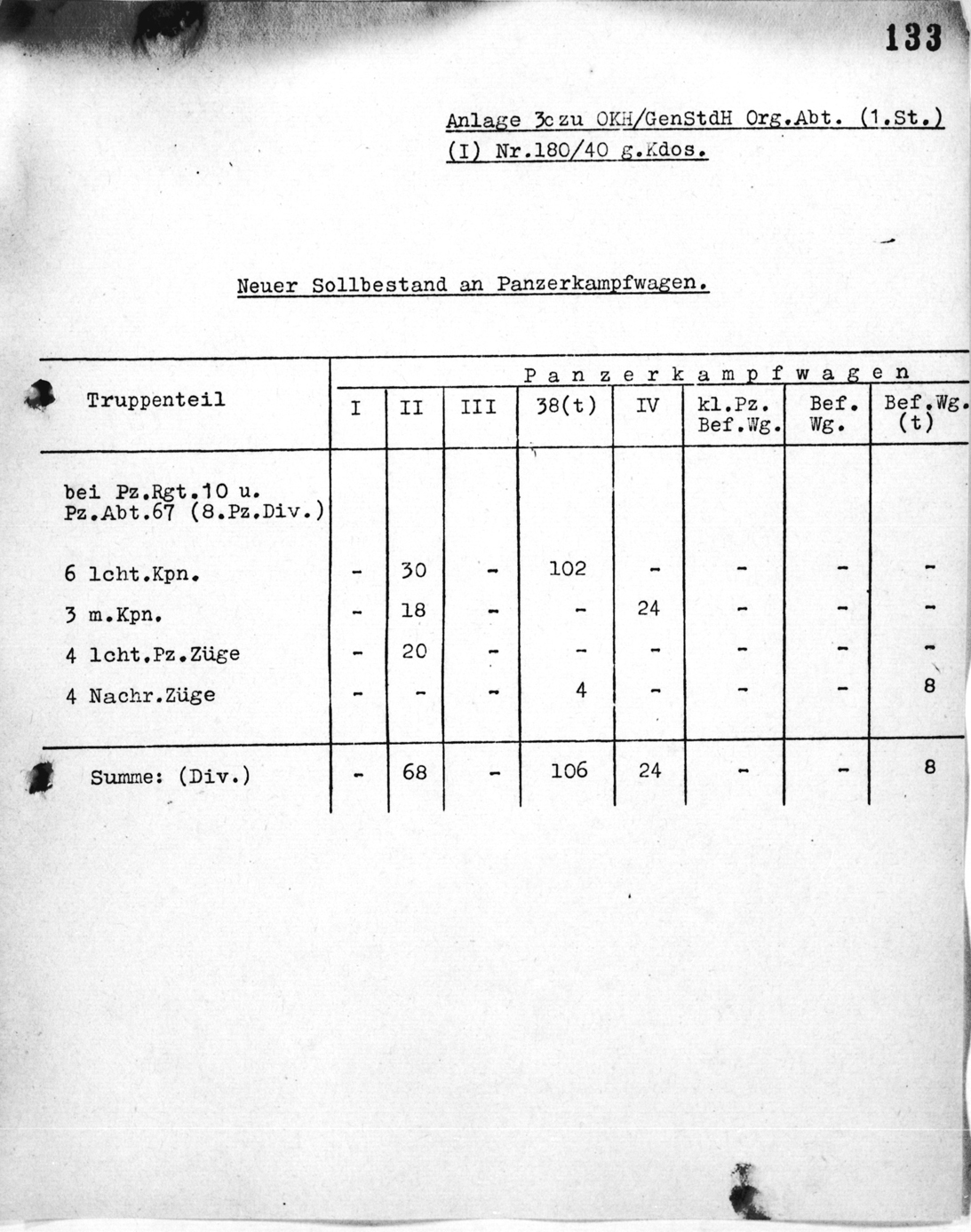

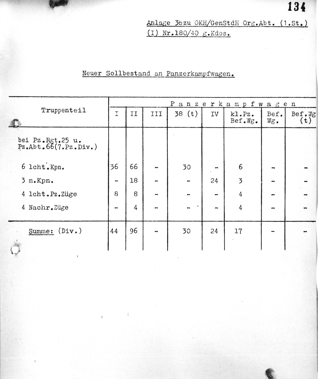

Nouveau message Post Numéro: 28  Nouveau message de Loïc Charpentier  Nouveau message 10 Juil 2019, 10:03

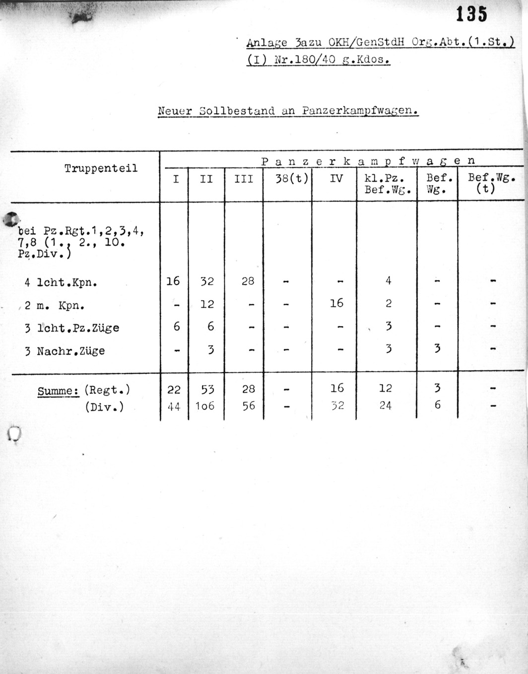

Pour en revenir à cette histoire de dotation (théorique), en 1940, une série de documents, édités le 12 février 1940, qui "matérialisent" le joyeux "boxon" qui existait alors ... et çà ne concernait que 5 Panzer-Divisionen (1., 2. 7., 8., 10.)! Les 5 autres avaient un autre type d'organisation! ::mal-a-la-tete:: ...

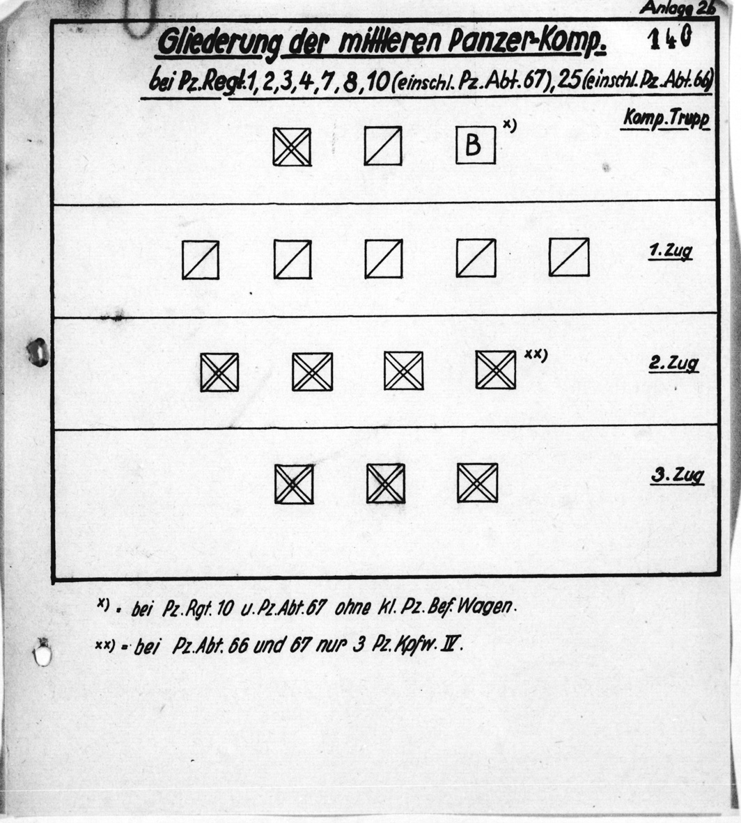

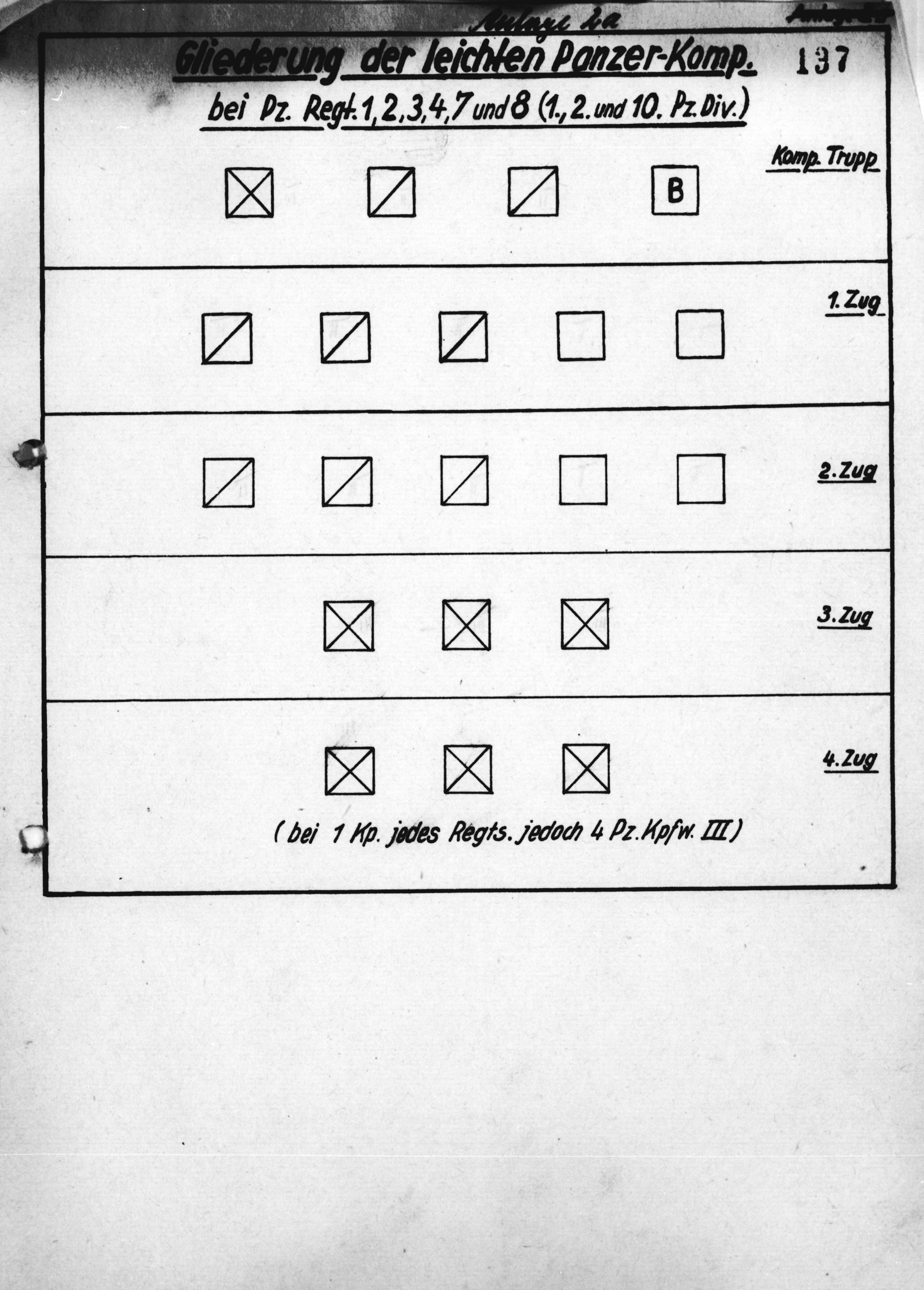

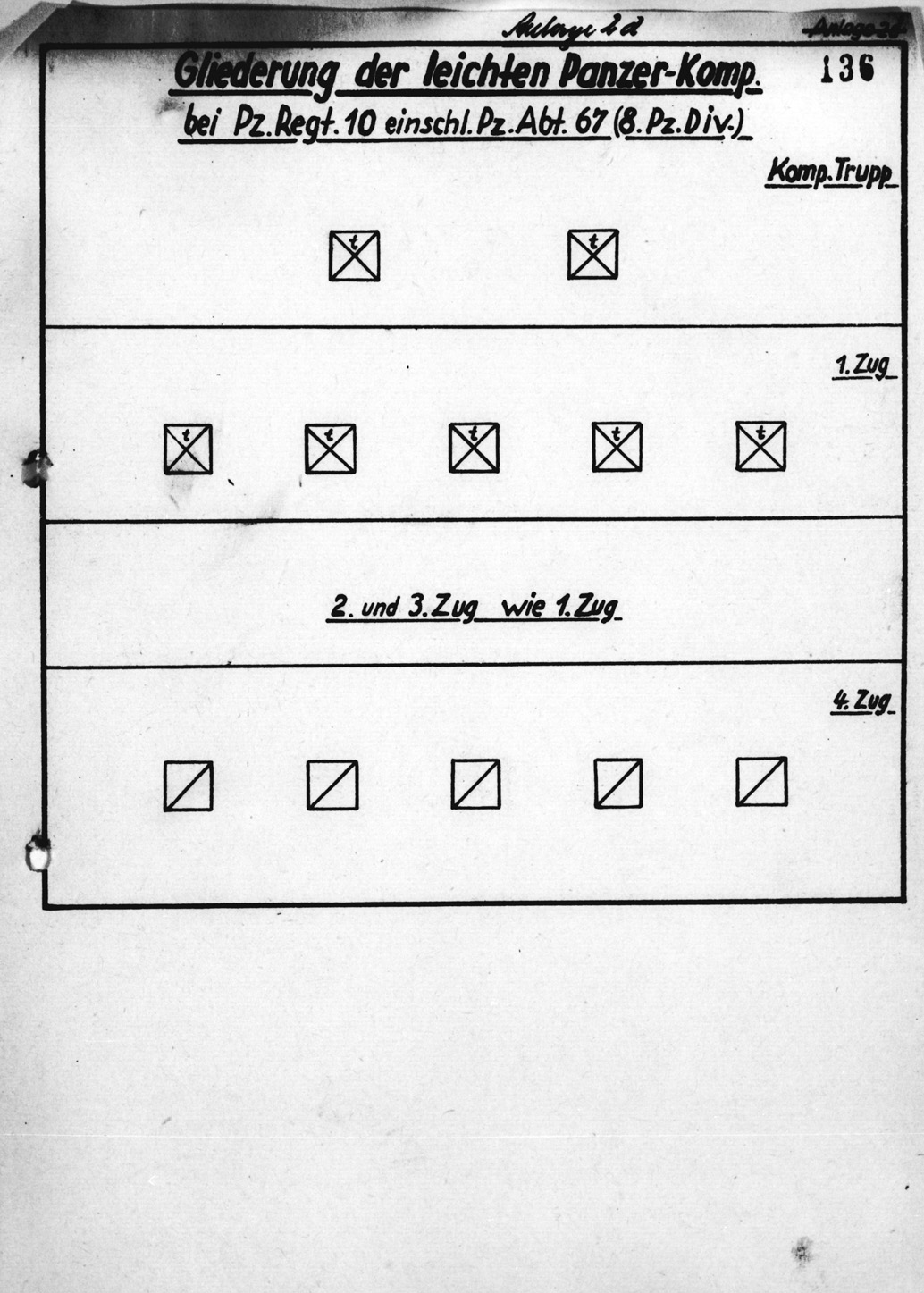

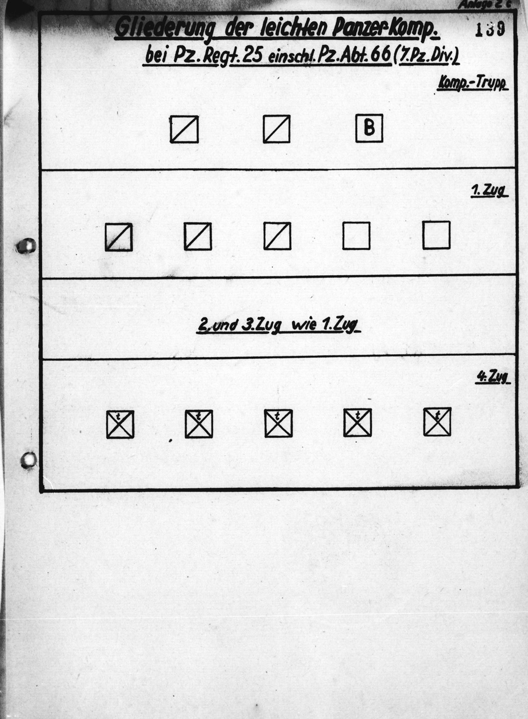

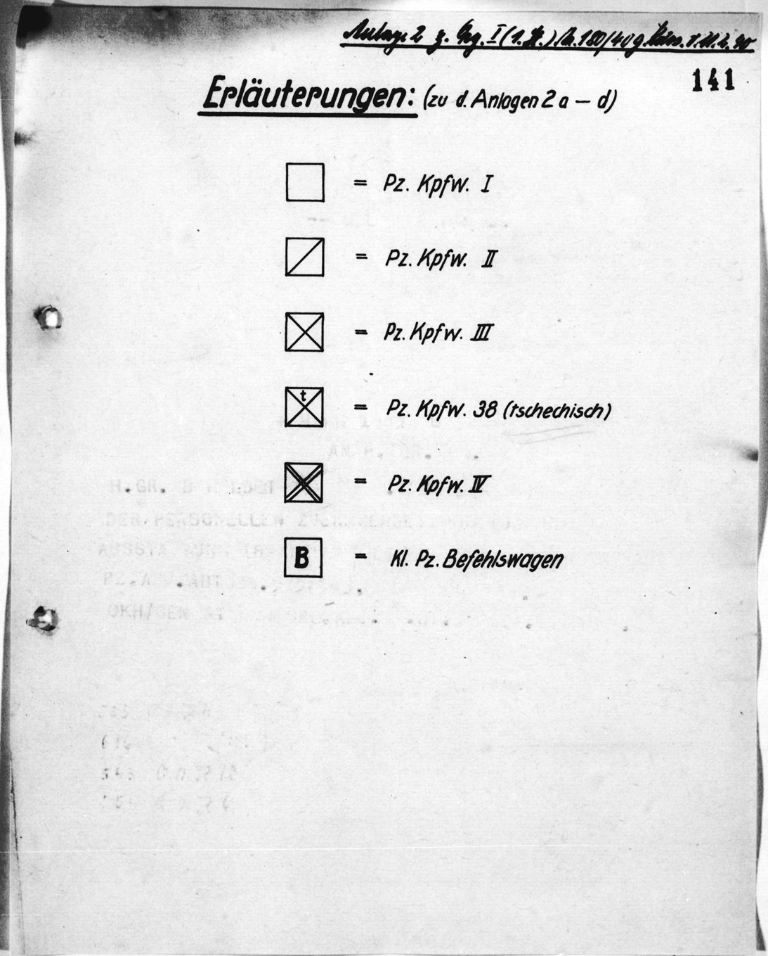

Allez, on poursuit la "grosse marrade"... ce même jour, ils avaient, également, publié de très jolies Gliederungen "illustrées"
D'abord, le document de référence indispensable pour interpréter la symbolique...
OK, c'est bon ? Vous avez pigé ?
...C'est parti!
Organisation et dotation d'une compagnie "légère", au sein de la 7. Panzer-Division
Organisation et dotation d'une compagnie "légère", au sein de la 8. Panzer-Division
La même chose, mais pour les 1. -2. - 10. Panzer-Division
Et, maintenant, organisation et dotation d'une compagnie "moyenne"...
Ah, ben, là, c'est kif-kif bourricot pour les 1. - 2. - 7. - 8. - 10. Panzer-Divisionen...Chouette! ::content4:: ::content4:: ... Euh, on ne s'emballe pas trop vite, parce que, à la 8. Panzer-Division, il n'y a pas de kl. Befehlswagen (caisse de Panzer I) à la Kompanie Trupp (la compagnie d'état-major) et, au sein des Panzer-Abteilungen 66 (7. Pz.Div.) & 67 (8. Pz.Div.), il n'y a que 3 Panzer IV, au lieu de quatre, au 2.Zug (2ème peloton)! :D
