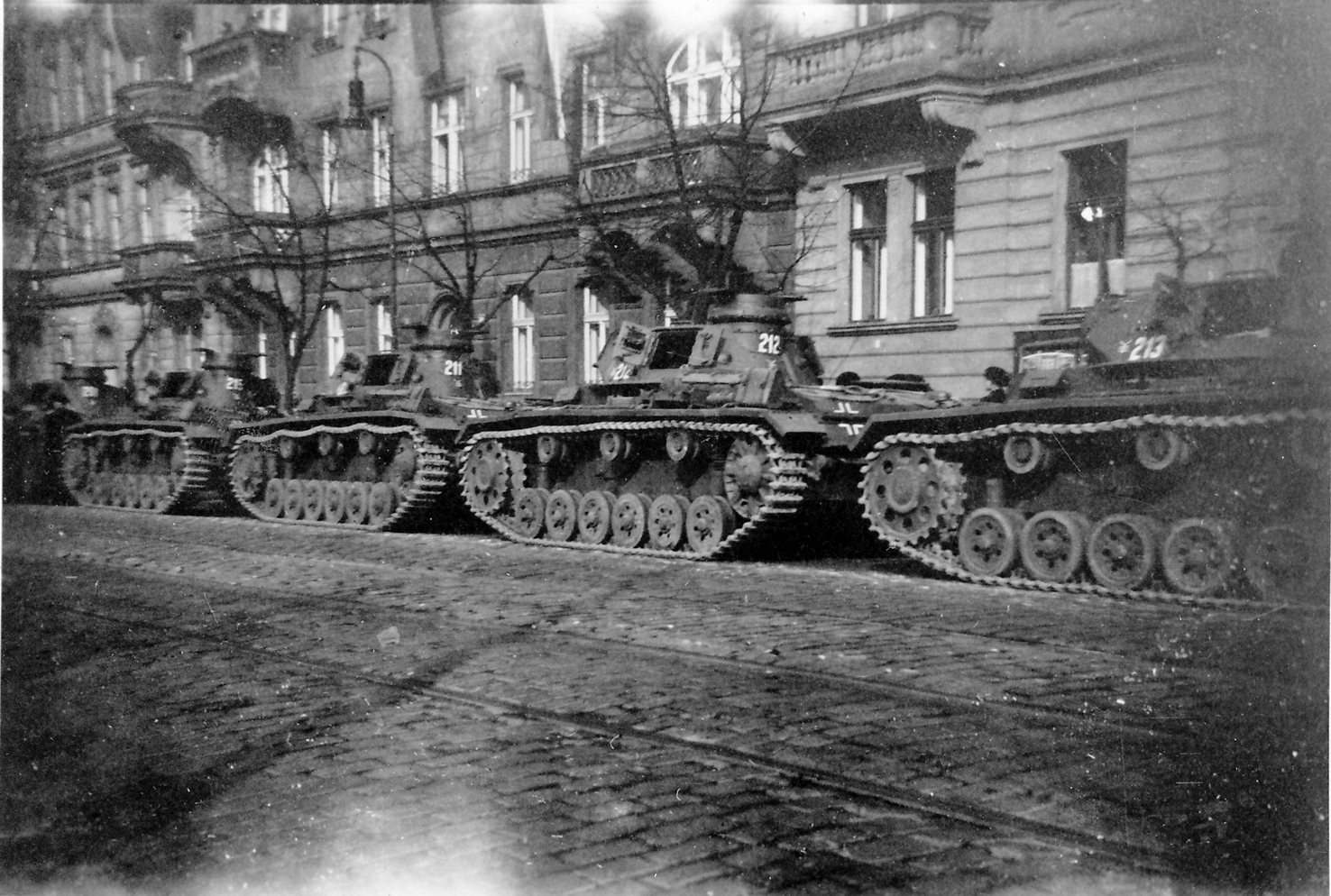

Nouveau message Post Numéro: 3  Nouveau message de Loïc Charpentier  Nouveau message 06 Juil 2019, 07:55
Un rare cliché où on trouve plusieurs Panzer III "numérotés". Il a, très probablement, été pris fin 1940-tout début 1941, car il s'agit d'une formation de Tauchpanzer III, la version "amphibie" conçue pour l'invasion de la Grande-Bretagne.

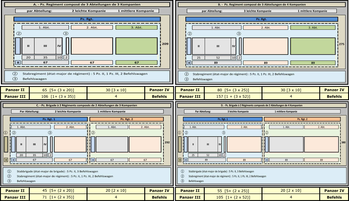

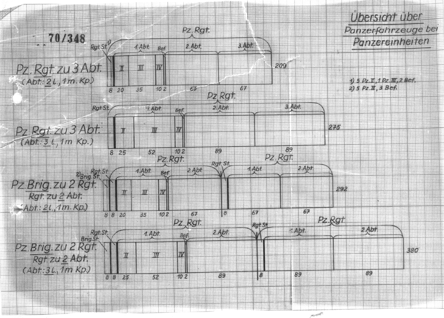

Nouveau message Post Numéro: 6  Nouveau message de Loïc Charpentier  Nouveau message 06 Juil 2019, 17:57
Meetbymodem a écrit:Combien de compagnies dans une division ? Et du coup 9zug maximum, et 10 chars max par zug ?
Cà, c'est la question à cent balles! A quelle époque ? ::mortderire::
Tiens, amuse-toi ! ... :D
Ce document date du début de l'automne 1940, quand ils planchaient sur l'organisation pour doubler le nombre de Panzer-Divisionen...
au propre, çà donne çà... En plus, tu avais des Züge à 4 Panzer & d'autres à 5 ! ::mal-a-la-tete::

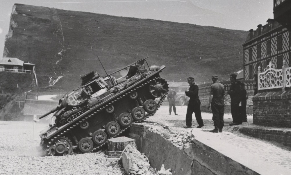

Nouveau message Post Numéro: 10  Nouveau message de RoCo  Nouveau message 08 Juil 2019, 06:34
Dog Red a écrit:
Une remarque importante concernant la 7.Panzer-Division que tu évoques : durant la campagne de mai 1940, elle n'a aucun Pz.III (idem à la 8.Pz-Div.).
Par contre, la division possédait des Panzer Befehlswagen III, comme le montrent les photos du char avec le numéro B01 du chef
du II. Bataillon/Panzer Regiment 25, Hans Ilgen, à Les Petites Dalles
Source : Nara
