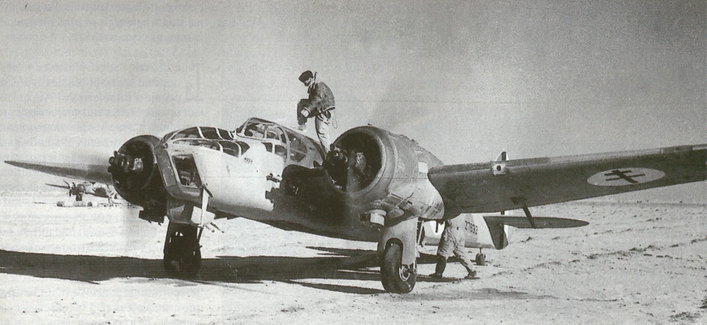

Le nom du propriétaire de la cantine est connu?? Avec les sites évoquant le Groupe Lorraine et autres groupes de bombardement des FAFL, il serait peut-être possible de mieux situer ce Blenheim ?

Bonjour, Tri martolod ,
Bien sûr que le nom du propriétaire de la cantine est connu: c'est tout simplement une des 5 cantines de mon aieul !!

Lepmur (Louise) nous demandait simplement d'identifier l'avion, restons-en là et tentons de lui donner satisfaction.

Je ne posais pas la question en pensant à autre chose qu'a tenter d'avancer dans l'identification de cet avion (...un Blenheim à n'en pas douter qui porte un numéro en partie visible), du lieu et de la date de prise de vue: Lybie, Syrie, Liban, Egypte???
Désolé de vous avoir dérangé.

Il s'agit presque certainement du Bristol Blenheim Mk.IV Z7633 du GB n° 1 Lorraine. Pour le lieu, je dirais probablement la Libye fin 1941 début 1942.

:D Tout à fait d'accord avec Stéphane ( ::chapeau - salut:: coucou "Tubs"), dont je viens de trouver le message ...
La photo d'Ebay est connue, et publiée sans rayures en page 97 de la revue Icare N°167 "Lorraine & GRB1 - 2ème partie". Le tirage qui est vendu sur EBêê est visiblement un retirage ...
Voici une autre photo du Z7633, moteurs tournants, publiée dans le HS N°10 du Fana sur les FAFL :
Un retirage plus flou de cette même photo est publié en page 83 de la première partie (Icare N°166, je sais que tu les as, Lepmur), et légendée "Equipage Charbonneaux, Bimont, Barat".
Si j'en crois le texte, l'avion aurait été perçu à Noël 41, et l'appareil porte encore les mitrailleuses sur la tourelle de menton Frazer-Nash.
Cette tourelle était télécommandée par un périscope qui ne permettait qu'un angle de vue étroit, rendant l'utilisation peu pratique, ce qui fait qu'elle était souvent démontée par les FAFL. Sur la photo en vente sur Ebêê, les mitrailleuses n'y sont déjà plus : la photo est donc postérieure ... Donc début 1942.
